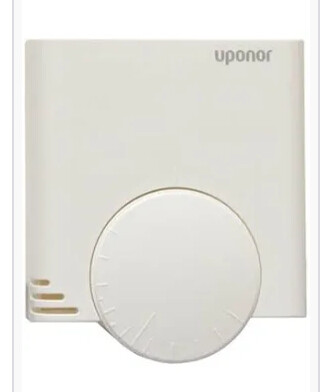

Då önskar jag lite tips och råd från alla kloka här på forumet. Jag skulle vilja byta själva termostatventilen ( mässingsdelen ) till min golvvärme men har lite svårt att klura ut vilken dimension den har. Tar tacksamt emot hjälp på rätt del.
Bara ventilinsatsen då vi haft problem med en golvvärme som varierar stort mellan kanske 17 grader ena morgonen man kommer ner till 25 nästa dag. Jag upplever att den kärvar eftersom när jag trycker ner piggen så kommer den inte upp med lätthet utan jag får försiktigt hjälpa den upp med en tång. Så jag tänkte börja med att byta den.Demmpa skrev:

Jag vet inte om jag tänker fel men jag har en trådlös termostat placerad i köket som jag reglerar temperaturen med. När temperaturen sjunker utomhus så ska en signal gå från termostaten till ställdonet som sitter på termostatventilen att öppna lite och släppa fram varmare vatten till golvvärmen. Därför tror jag att en kärvande ventil kan göra att det inte riktigt fungerar. Hoppas det jag skriver är begripligt.Demmpa skrev:

Ska försöka sätta mig in i hur det ska styras upp på rätt/bästa sätt. Om man ska justera in rätt flöde så antar jag att man tar bort ställdonet så termostatventilen står i helt öppet läge ? Tack för tipsen och goda råd.Demmpa skrev:
