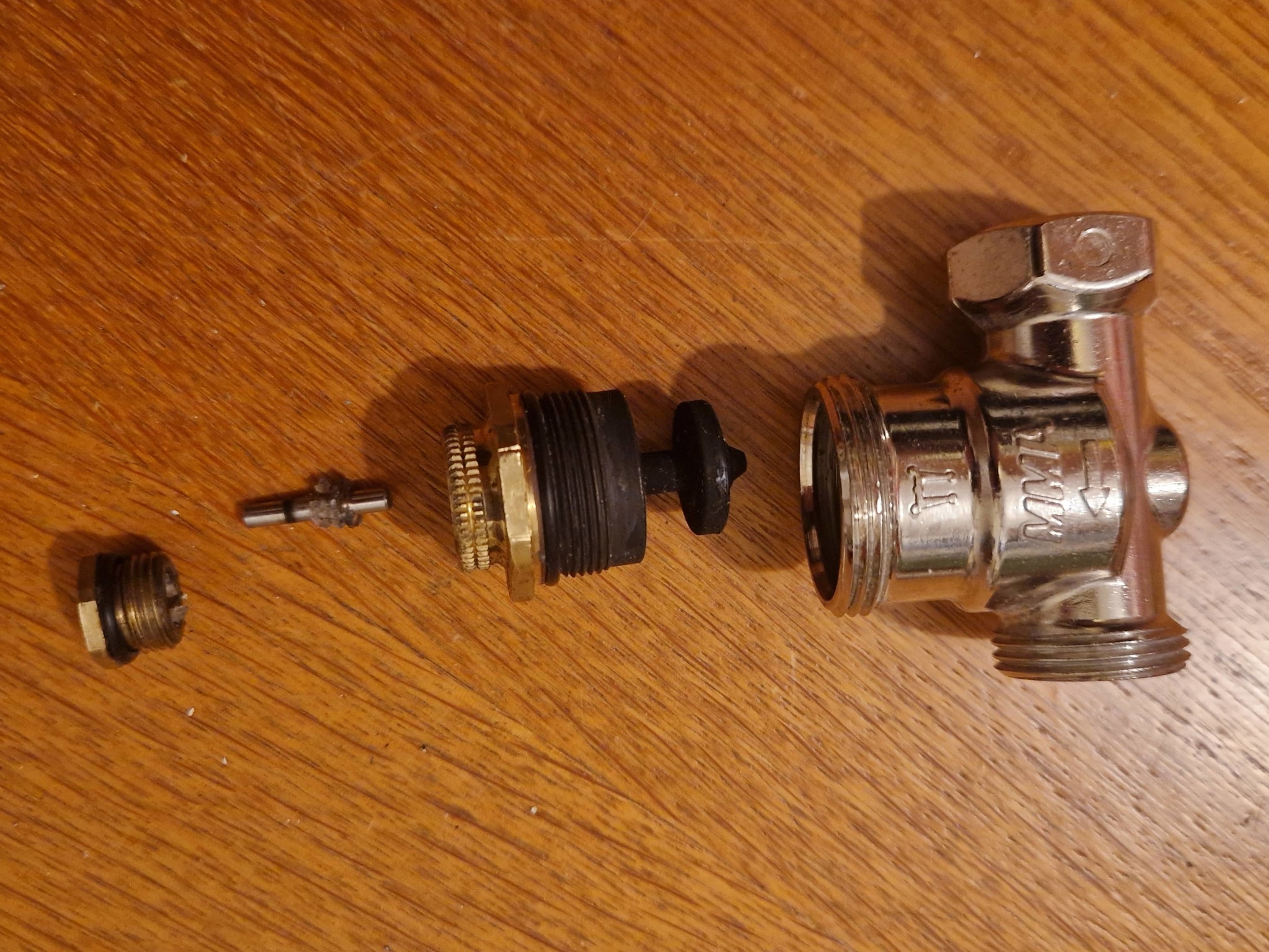

Hej. En snabb fråga som jag sökt lite men inte hittat något svar på. Den lilla piggen som sitter i termostatventilen, är den fjäderbelastad alltså att det är en fjäder som gör att den kommer ut ?
Ja.
Bästa svaret
Både ja och nej.
Själva packboxen som stiftet sitter i har ingen fjäder, utan det är en fjäder som trycker ut ventilkäglan som i sin tur trycker ut stiftet.
Om inte stiftet fjädrar ut så är det oftast (typ alltid) ventilkäglan som sitter fast.
Då tackar jag för det svaret. Jag har 2 kortare slingor i köket som regleras av ett styrdon. Jag har problem med att få samma temp. på golvet vid de olika slingorna och prövar nu med att strypa den varmare slingan tills jag får samma temp. på slingorna. Jag undrar hur man ska tänka kring bypassen. Öppen eller stängd ?
