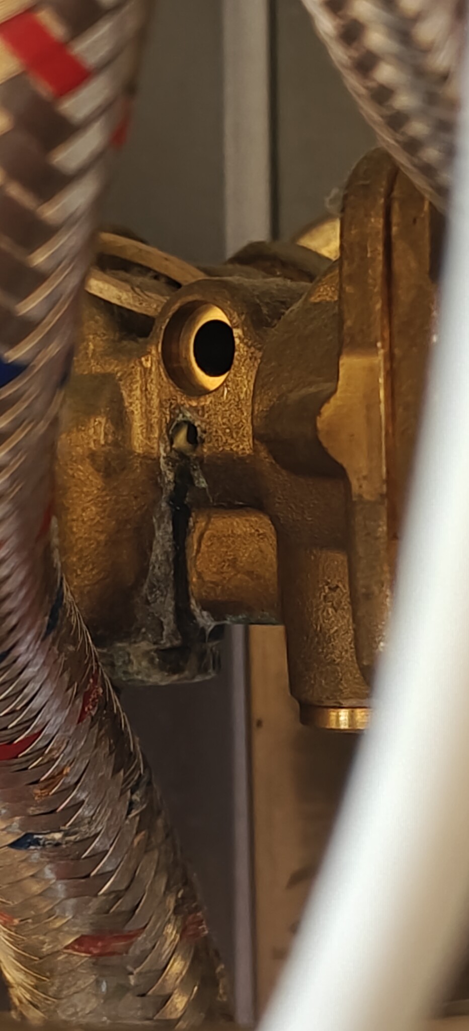

Hej, vi har upptäckt att vår Danfoss värmeväxlare droppar rätt mycket vatten på golvet. Det kommer från IHPT / termostatsystemet precis innan växlings plattan. Vad jag har förstått är det ett tecken på att något av membranen inuti apparaten läcker.
Är detta något som kan repareras eller behöver man köpa en hel ny termostatisk reglerare? I så fall tror jag att det är Redan PTC2+P
  • Närbild av en Danfoss värmeväxlare med synligt läckage vid termostatsystemet, där vatten droppar från en anslutningspunkt.
Finns tyvärr inga delar från tillverkaren för att reparera, IHPT om vvx heter Termix, PTC2 om den heter REDAN
