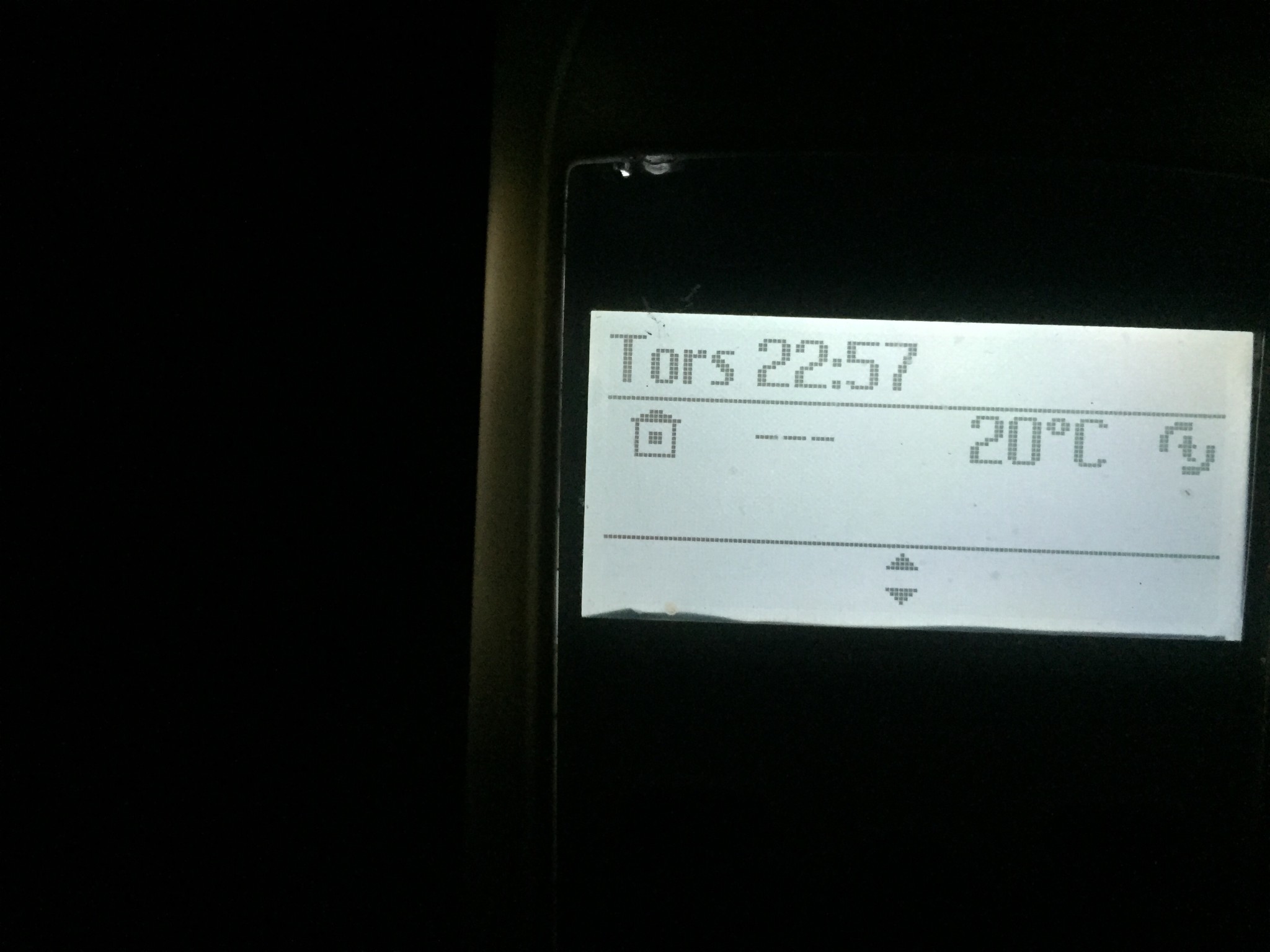

Display på en Heru 130 S EC FTX-enhet som visar temperaturer och klockslag.

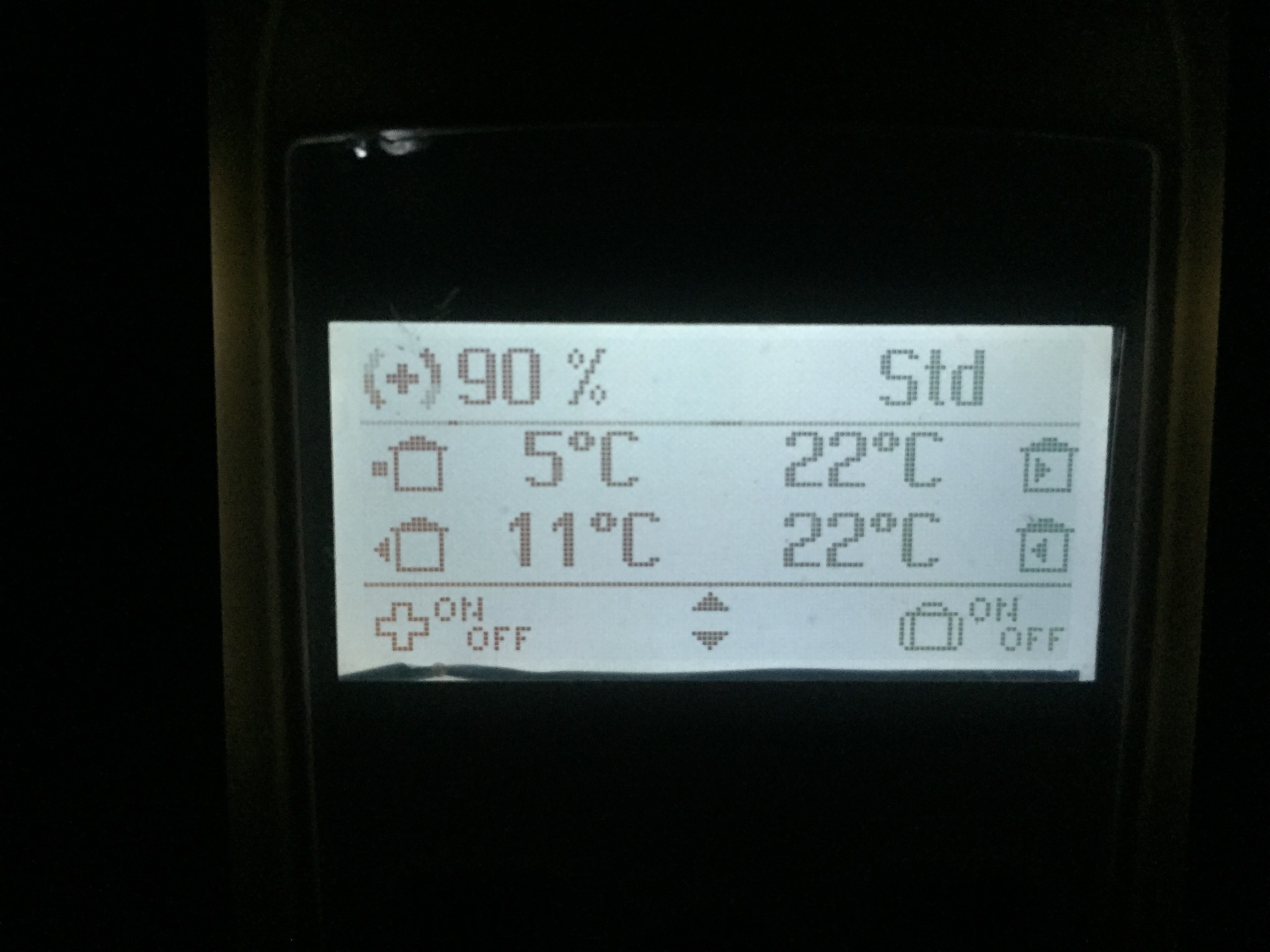

Display av FTX-system Heru 130 S EC som visar temperatur och luftfuktighet, med misstänkt felkopplade sensorer.
Drar igång nyinstallerade ftx Heru 130 S EC 2. Monterad i vänsterutförande enligt manual, elvärmeslingan skiftad etc.
Jag misstänker att temperatursensorerna blivit felkopplade eller felmonterade eller så: den sensor som ska visa rumstemperatur visar i själva verket tilluftens temperatur. Ett av tecknen på det är att när jag aktiverar elvärmen ändrad inte den ”tilluftstemperaturen” på displayen men ”rumstemperaturen” skenar uppåt 50 grader. På bild nr 1 ovan står ”rumstemperaturen” på 20 och både från och tilluft på 22 vilket inte känns rimligt.
Hur fixar jag detta?

Kan du lite om el och inte har tummen mitt i handen , så kan du stänga elen till den , leta reda på ledningarna till givarna och skifta , det är nog en plint dom sitter på , då är det lätt att prova
Du kan börja där och återkomma
Sen stänger du av elvärmaren. Den ör helt onödig :)

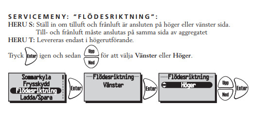

Har du i fjärren ställt in att det är vänsterutförande också?
GT1 monterad på tilluften till rummen och ansluten på rätt plint?
  • Instruktionsbild som visar hur man ställer in flödesriktning vänster eller höger på en servicemeny.

Har du missat att installera tilluft-tempsensor GT7 i tilluftkanalen?
