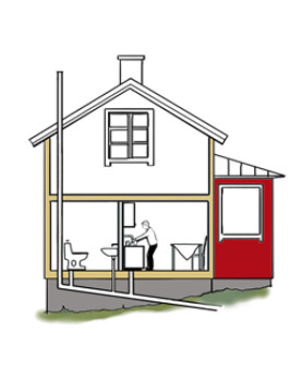

Ok. Är det enskilt avlopp med korrekt avluftning genom tak så är det väldigt liten risk att det fryser. Det kommer att cirkulera luft genom rören som håller plusgrader året om.
Är tyvärr inte säker på att det är rätt gjort. De byggde själva, och ska ha godkänts av fackperson efteråt.
Dessvärre inga papper på det. (Vi har dumma och frågade inte efter såna heller).

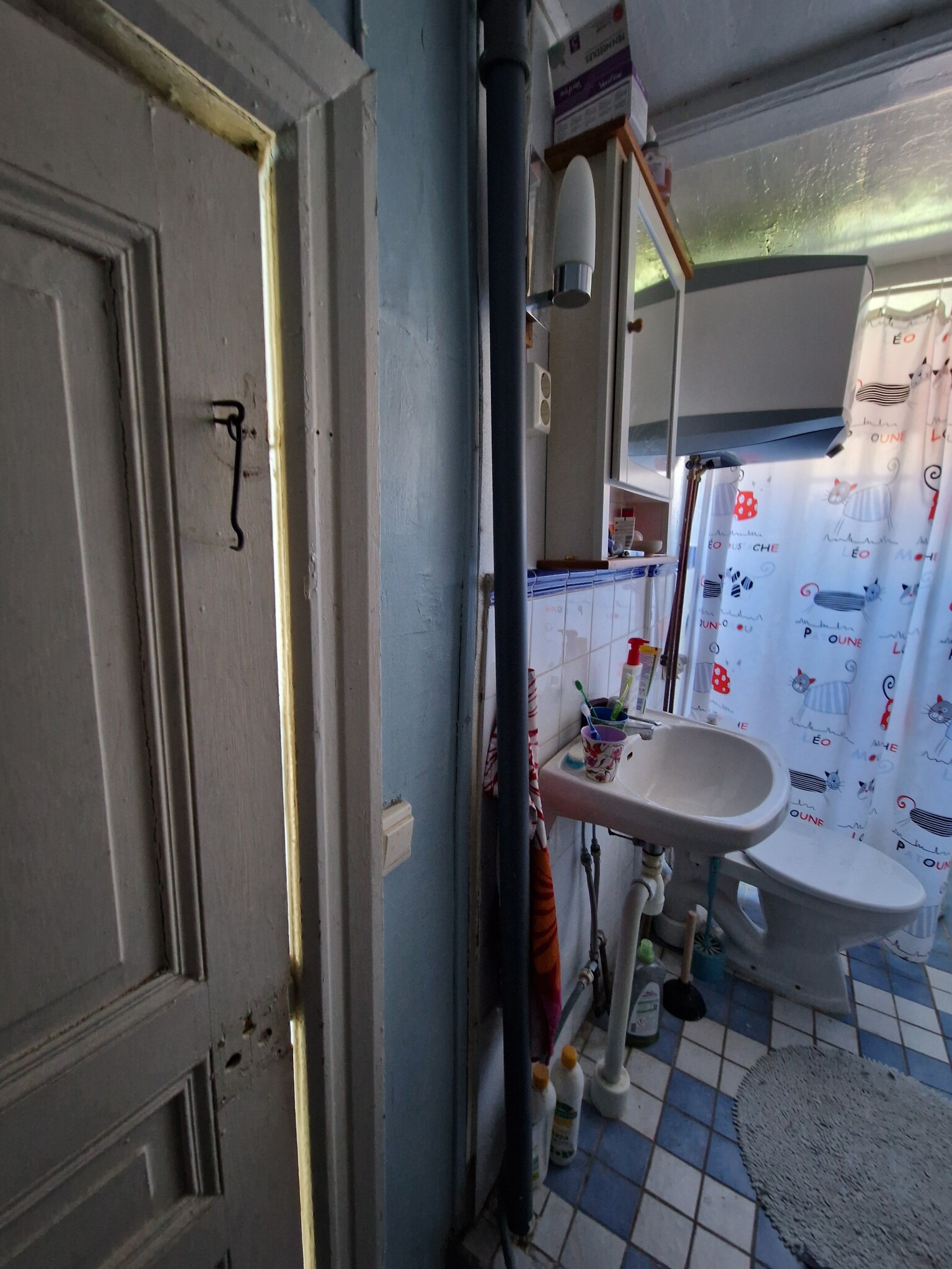

Vad innebär "korrekt avluftning genom tak". Det finns ett rör i badrummet som kommer "nerifrån" som vi inte har en aning om vad det är till för.
Hmm, skulle ju kunna vara detta. Men den slutar i badrummet alldeles ovanför bildkanten.
Den VVS-snubben vi har haft här har inte anmärkt specifikt på den förut.
