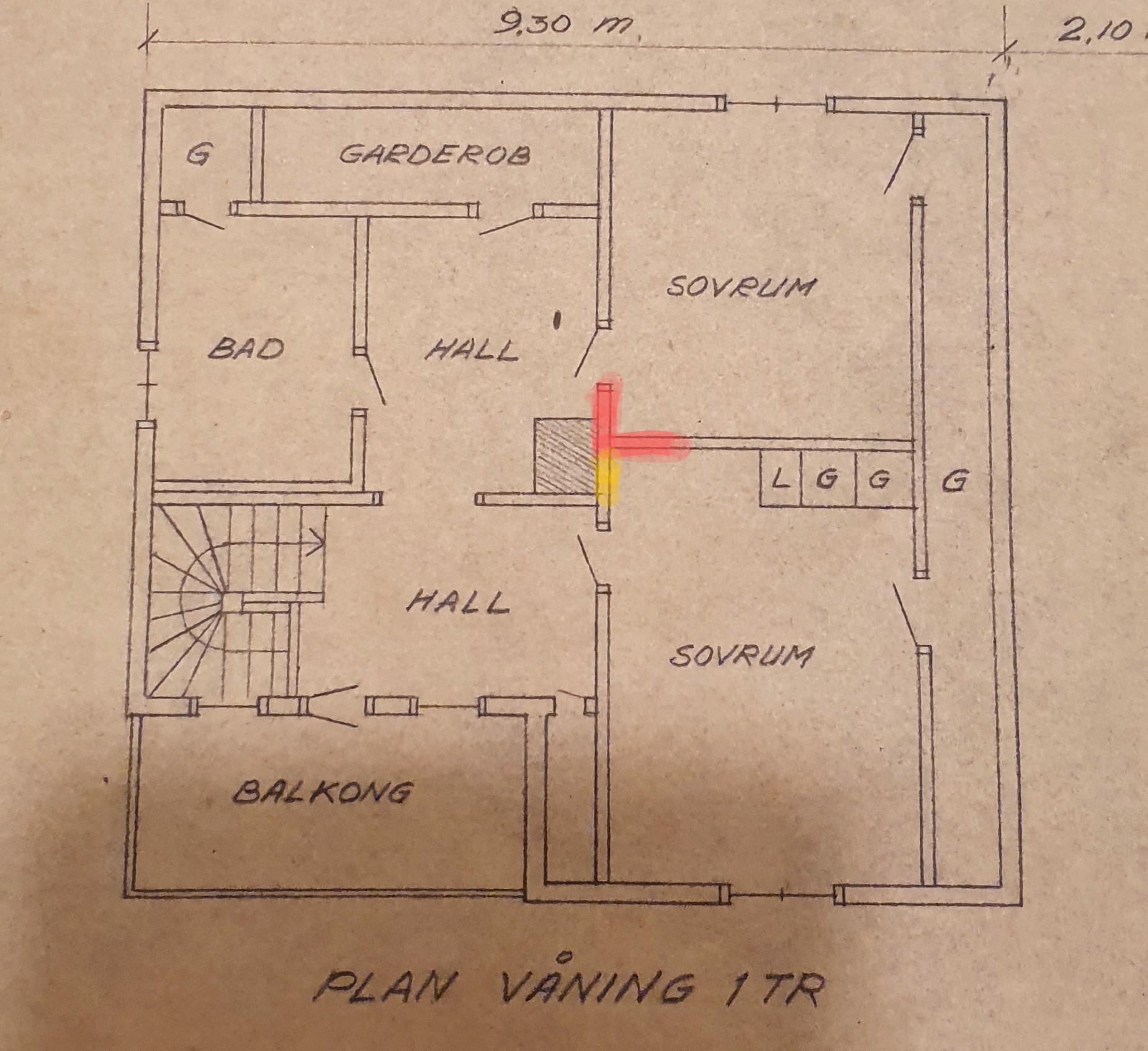

Vi håller på att planera lite inför att bygga till ett extra rum på ovanvåningen i vårat snart 100 åriga hus. Jag har gjort vissa stickprov i väggen för att de vad i den består av och har funnit tegel i väggen i två vinklar ut från murstocken, ca 1-1,5 meter. I bilden är det bekräftade teglet markerat i rött och förmodat tegel i gult ( ej kollat det).
Varför har man byggt det så?
Min gissning är att det kan ha stått en kakelugn I båda rummen och teglet fungerat som skydd?
Eller finns det någon annan anledning tro?
  • Handritad planritning av ett hus med markerat tegel i vägg vid murstock, rött för bekräftat och gult för förmodat tegel.
Din gissning bör stämma. Man brukar kunna se liknande på äldre ritningar just vid eldstäder som kakelugnar.
