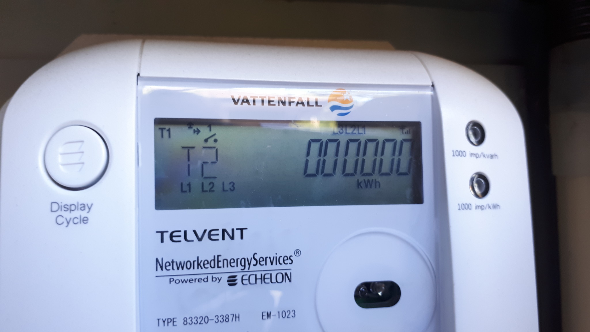

Hej. Har L1 borta i huset.2 och 3 funkar. Vad betyder tecknen på elmätaren?
Ser ut som en brytare med en 1a.
Får elmätaren matning av L1? Är felet på huvudssäkringssidan eller inne hos mig?

  • Elmätare med Vattenfall-logotyp och display som visar T1, L1 L2 L3 och energiförbrukning 00000 kWh.

Nej. Du har L1 L2 och L3 symbolerna. Så alla faser finns fram till mätaren. Annars slocknar symbolen för den fasen som saknas.

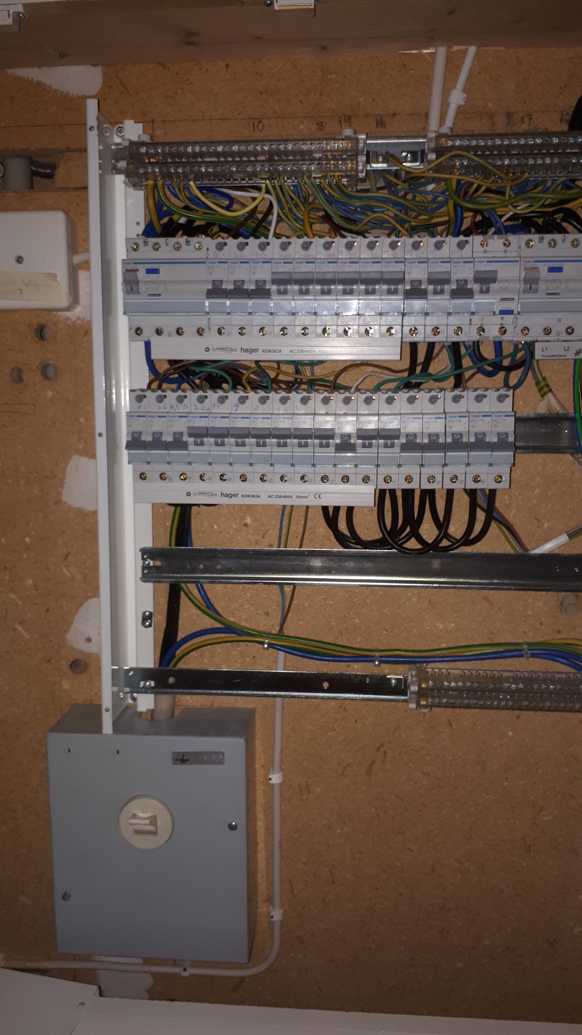

Bytt huvudsäkringar. Fortfarande strömlöst på L1.
Har en gammal huvudströmbrytare innan elcentral. Kan den strula?
Mätt mellan jordfelsbrytarenoch noll. Ingen ström dit.
Kommer elmätaren innan eller efter huvudsäkringen?
Normalt sitter huvudsäkringarna innan mätaren. Testa att skruva ur säkringen och se om symbolerna på mätaren försvinner.

Huvudsäkringarna är inte problemet.
Min felsökning just nu säger att jordfelsbrytaren inte har ström i L1 men mätaren har det. Mellan dessa sitter en huvudströmbrytare av äldre modell.
När jag switchade på och av huvudströmbrytaren vid ett tillfälle flashade en lampa till för en millisekund.
  • Elcentral med huvudströmbrytare, säkringar och ledningar på en vägg av spånskiva.
Det låter som att du lokaliserat felet. Den brytaren behöver du ju inte ha kvar, det finns ju en brytare i mätaren.
Tveksam till att ta bort den. Det blir nya kablar och man måste gå ut för att bryta strömmen. Dvs en ny brytare bör installeras på samma plats.
Hur gör en elektriker då? Sätter en liten normkapsling med huvudbrytare för dinskena eller finns det någon standardförfarande?
tommib
Jag vågar inte svara på vad en elektriker gör eftersom jag inte är en. Vad jag själv skulle gjort är att byta huvudledningen, om det inte är allt för krångligt. Sedan skulle jag satt en huvudbrytare i normkapslingen, som ser väldigt rymlig och fin ut.
Om det är svårt/omöjligt att byta huvudledningen skulle jag satt en skarvdosa (av vettig typ, t.ex. A-box eller liknande) och sedan som ovan.
I och för sig, för att slippa bygga om den där centralen, som ändå ser rätt vettig ut, skulle jag kanske bara satt en liten normkapsling med huvudbrytare där. Det skulle jag vara lite missnöjd med.
Billigast och enklast är det väl att byta brytaren, det skulle jag göra, om kunden inte hade några andra önskemål än funktion och pris.
Fotografen och 1 till
Har du öppnat och kollat vid brytaren så det inte bara är en lös anslutning där. Annars skaffa som elmont skrev en som passar att ersätta den gamla om den är kass.
Akut med tanke på glassen (väldigt viktigt nu i hettan) så byglar man över den där extra brytaren om det är den som felar.

Tack alla. Nu kom strömmen tillbaks. Helt plötsligt blev hela huset ljust. Efter det adrenalinpåslaget så blir det svårt att somna om.
