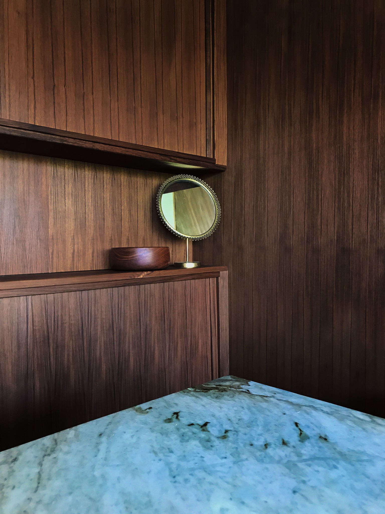

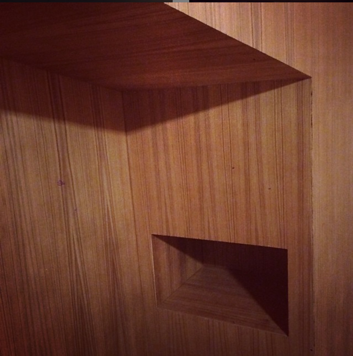

Har länge varit intresserad av att sätta upp teakplaywood på en av väggarna i lägenheten och nu ska jag förverkliga "drömmen". Tanken är en homage till 60-talets case-study hus med en av väggarna i lägenheten i teak.
Men till det praktiska. Teakplaywood finns på calexico och hos diverse båt-butiker. Fick rekommenderat K-5650638ABJ Teakplywood, 6x1250x2500 (3.78 kg, enkelsidig) av Calexico. Bitarna är standard 1250x2500 och väggen jag ska sätta upp det på är c:a 5x2,7 meter.
Vad rekommenderar ni för sätt att sätta upp det? Tänkte först ett regelverk fastsatt i betongväggen cc 600 mellan reglarna och sen sätta fast plattorna i den med dyckert. Väggen bakom är en vanlig inomhusvägg i lättbetong.
Finns det enklare och finare lösningar att fästa teakplywoodsplattorna på väggen än reglar och dyckert?
Finns det finare sätt att montera teakplywood än med dyckert? Oroar mig för man ska se spikarna.
Eftersom det är en hyresrätt så måste det också vara relativt enkelt att ta bort vid en ev. flytt.
Bifogat två bilder på ett hus som har teakväggar.
