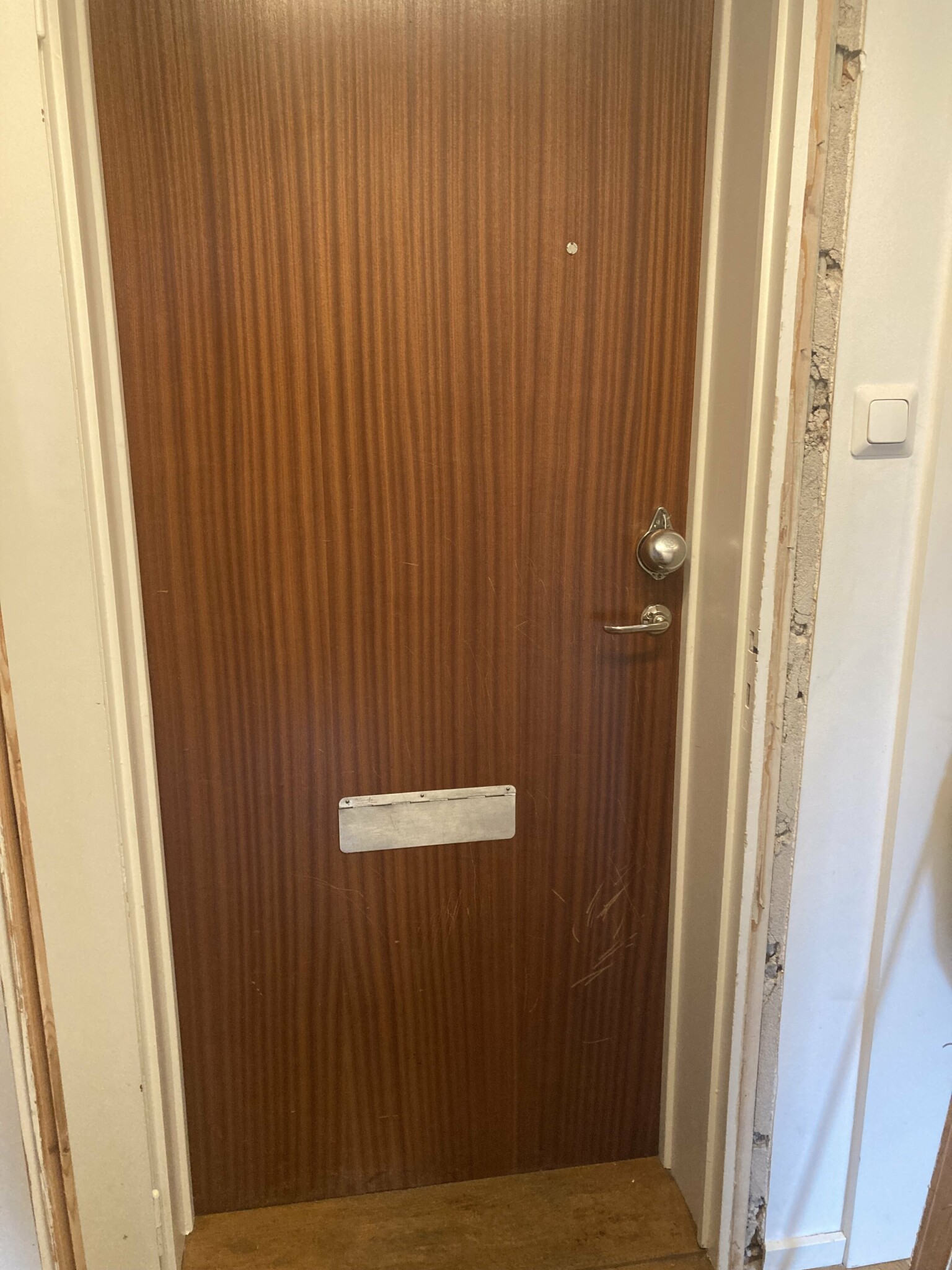

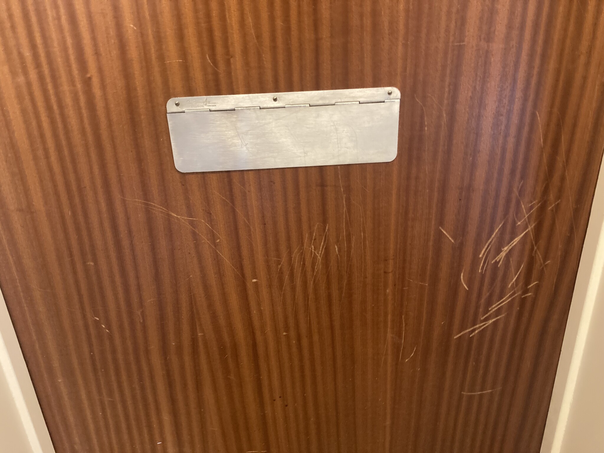

Hej! Håller på att renovera min lägenhet och har sedan inköpet stört mig på alla skrapmärken på insidan av dörren. ( förmodligen varit hund i hemmet). Min tanke är att prova fylla i skraömärkena med olja/ bets i första hand. Fungerar inte det får jag prova slipa om dörren. Efter lite läsning på nätet har jag svårt att komma fram till om dörren är i teak eller mahogny. Huset är lägenhetskomplex från 50 talet men dörrarna har bytts ut under vägen. Någon som har en tanke? Är det någon större skillnad om jag väljer mahogny oljebets eller teakolja?
  • Brunt dörr med handtag, brevinkast och skadad vägg intill.
  • Brun dörr med tom namnskyltplats och repor på ytan.
Skulle börja med, teakolja mp52. Det använder vi när vi får något lite märke. Lägg på med liten pensel i repan och torka bort överflöd. Finns i de flesta större matbutiker
