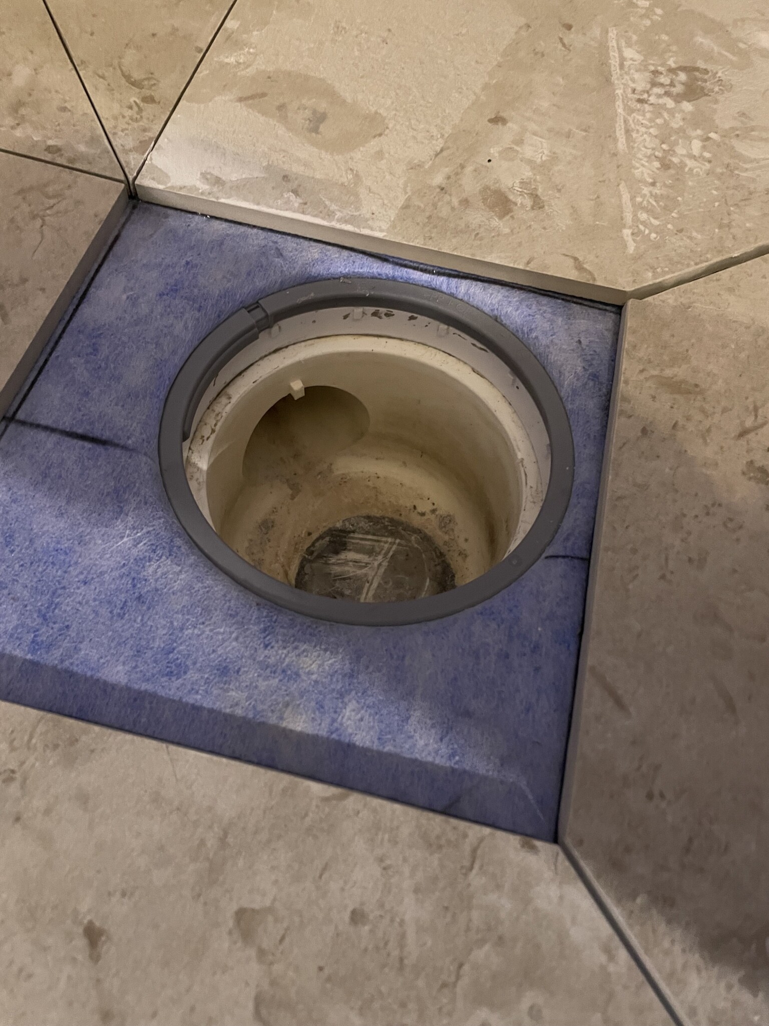

Jag undrar om golvbrunnen i vår lägenhet är korrekt utförd? Den känns som att det är mattan som sticker ut ovanpå klämringen. Är detta ett problem eller är det godkänt för besiktning?
  • Golvbrunn med utskjutande matta ovanpå klämringen i ett badrum.

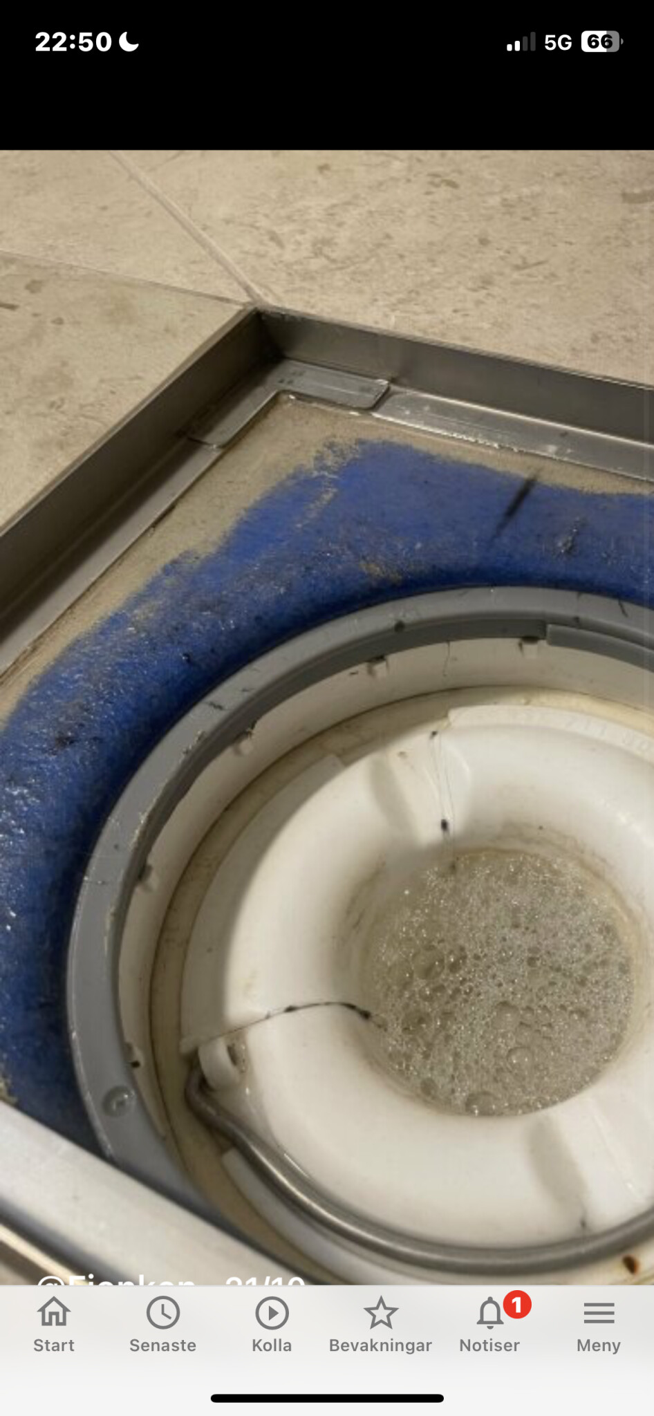

Jag öppnade klämringen och vek ner vad som ser ut som en övre matta. Är det vanligt att man har flera tätskiktsdukar eller vad är den övre för något?
  • Avtagen klämring med synlig övre matta och tätskiktsduk runt en golvbrunn på klinkergolv.
Är det den blå som är tätskiktet? Och är den inte under klämringen?
Den blå mattan ser ut att vara tätskiktsmattan och den kläms helt korrekt av klämringen, det jag är osäker på är den tunna gråa mattan som ligger ovanpå.
Det där är fel, väldigt fel. Iaf om jag kan tolka bilden korrekt. Kommer inte gå igenom en besiktning.

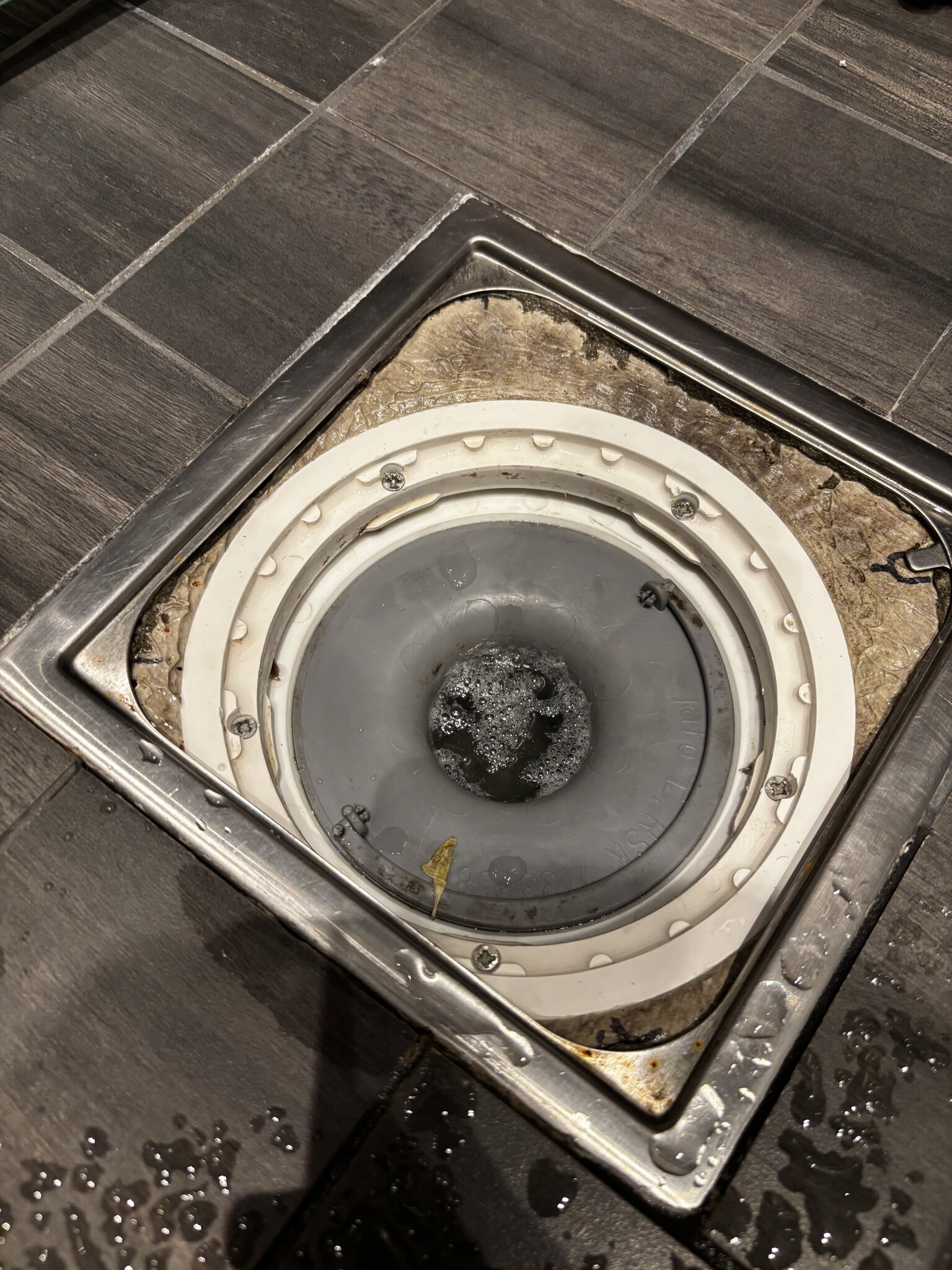

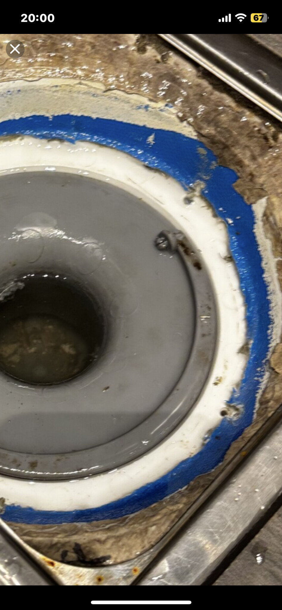

Så här ska det se ut i en golvbrunn.
  • Närbild av en golvbrunn med blått filter och vitt rör, skummande vatten syns. Felaktig installation för besiktning.
Du ser ju att den är slarvigt friskuren och ligger ovanpå klämringen. Det gråa är förmodligen lim eller membran
Folie och brunnsmanschett ska ju skäras med jafos skärmall och sedan klämmas av klämringen ned i brunnen. Vad jag kan se så har man skurit på frihan och misslyckas totalt. Brunnsmanchetten ser jag inte på bilden. Den kanske ligger där den ska och det är kanske det som har gjort att grannen under eller utrymmet under inte har fuktskada för tillfället

Alltid svårt att avgöra på bild men är det inte rollat gummi som tittar fram ovanpå klämringen? Hur gammalt är badrummet?
ACME skrev:
Brunnsmanschetten är blå och går ner bakom klämringen till brunnssätet, om än något ojämn i snittet men inte katastrofalt dåligt. Möjligen har den hamnat någon mm under klämringen på ett ställe.
Fast nu ser du inte brunssmanshetten på bilderna utan bara folien, och det ska inte vara ojämnt, det ska skäras med en en Jaro skärmall i detta fall, det har det inte gjorts.
Monteringsanvisningarna har inte följts och därmed kommer inte besiktningen godkänna detta, försäkringsbolaget kommer inte heller betala ut något vid en skada då det är felaktigt utfört.

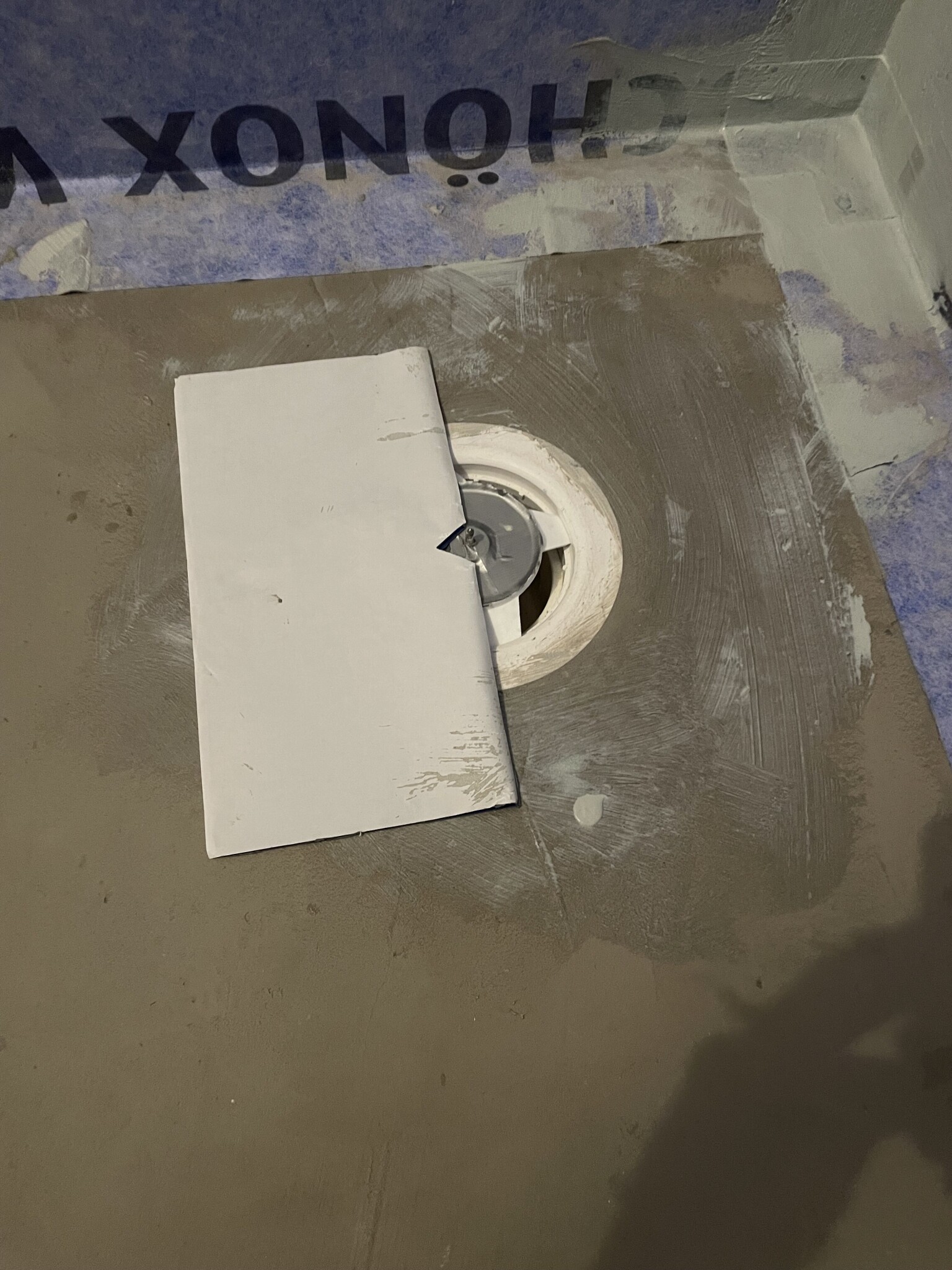

Titta på bilden jag la upp. Det är mitt egna badrums. Har klämt ner manschett och folie i brunnen sen 2008. Aldrig haft ngt problem med det. Har man det så är det ett handhavande problem

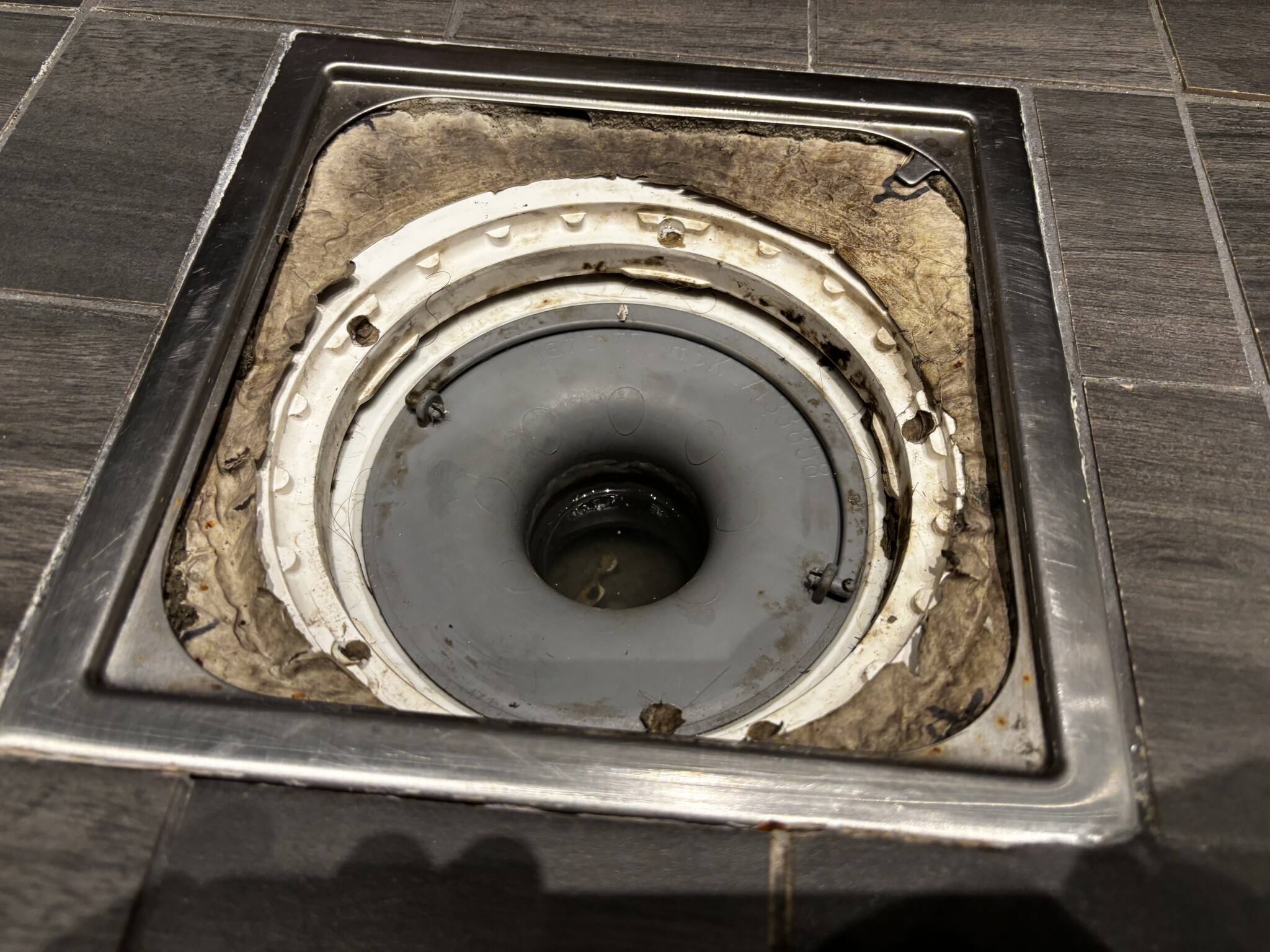

Det är en badrumsrenovering som är gjord 2018, dvs innan jag hade lägenheten. Så här ser det ut nu mär jag klämt ner folien(?) och den blå manschetten, dvs båda ligger och kläms korrekt mellan botten och klämring. Är det alltså inkorrekt gjort, eller ok om än dåligt?
  • Avlopp med metallklämring i ett renoverat badrum. Grått kakelgolv synligt runtom. Folie och blå manschett är monterade runt brunnen.
Fast på den här bilden så ser man tydligt tyvärr att den är frihandsskuren och klämmer inte tätt av klämringen. Fick du kvalitetsdokument av säljaren?
  • Frihandsskuren öppning med synlig klämring, passar inte tätt; omgiven av blå och vit tätning och rostiga ytor.

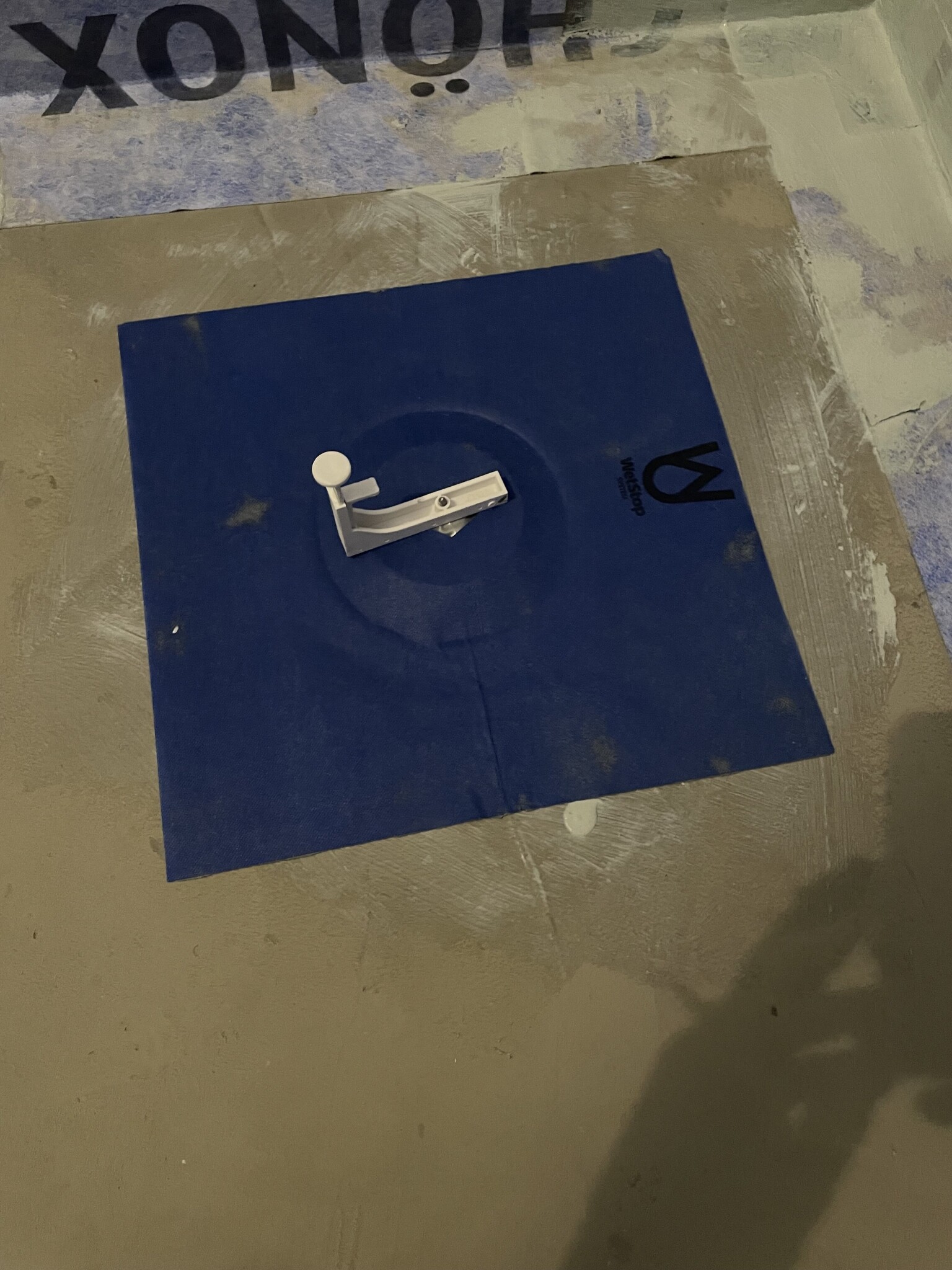

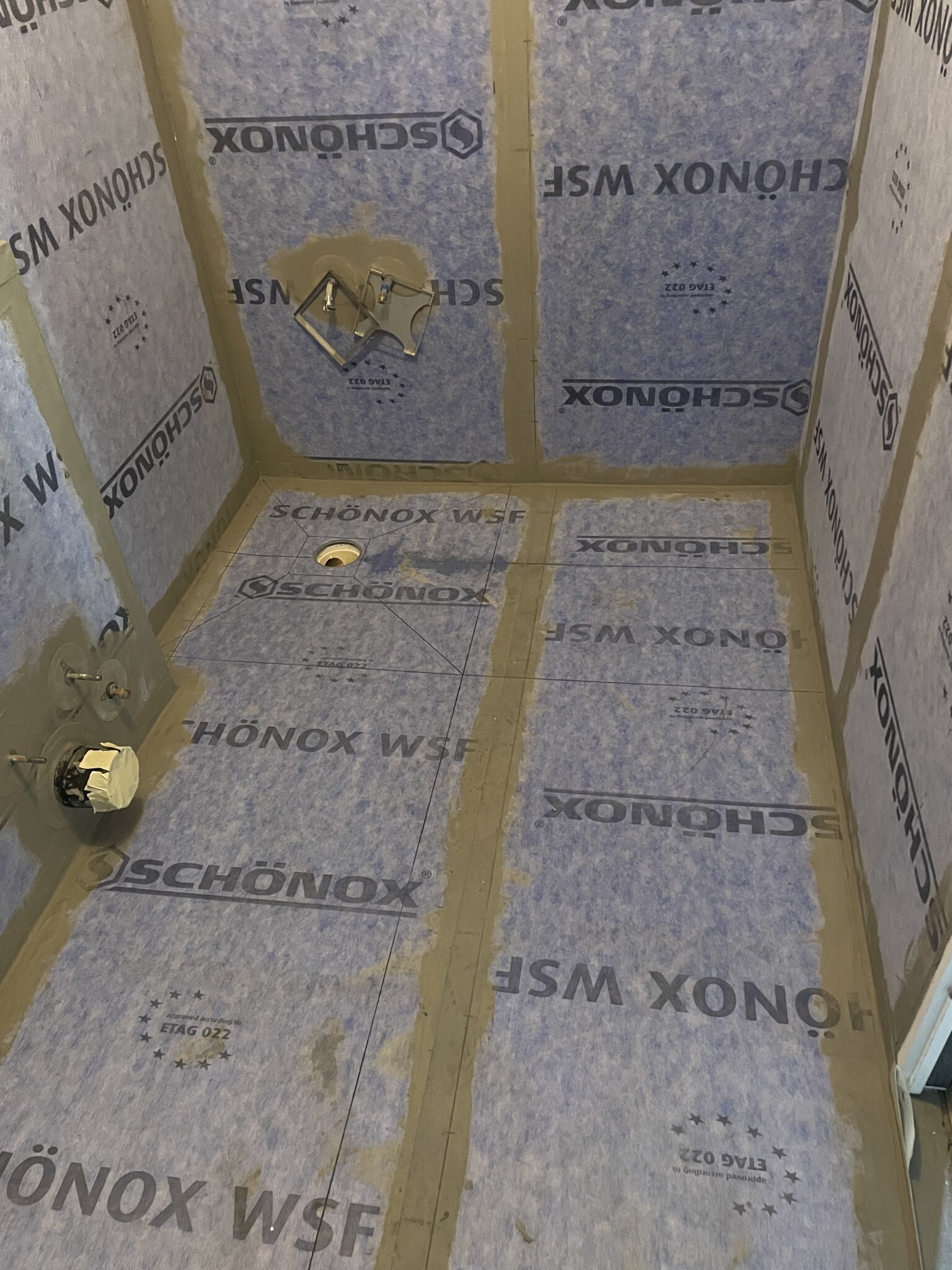

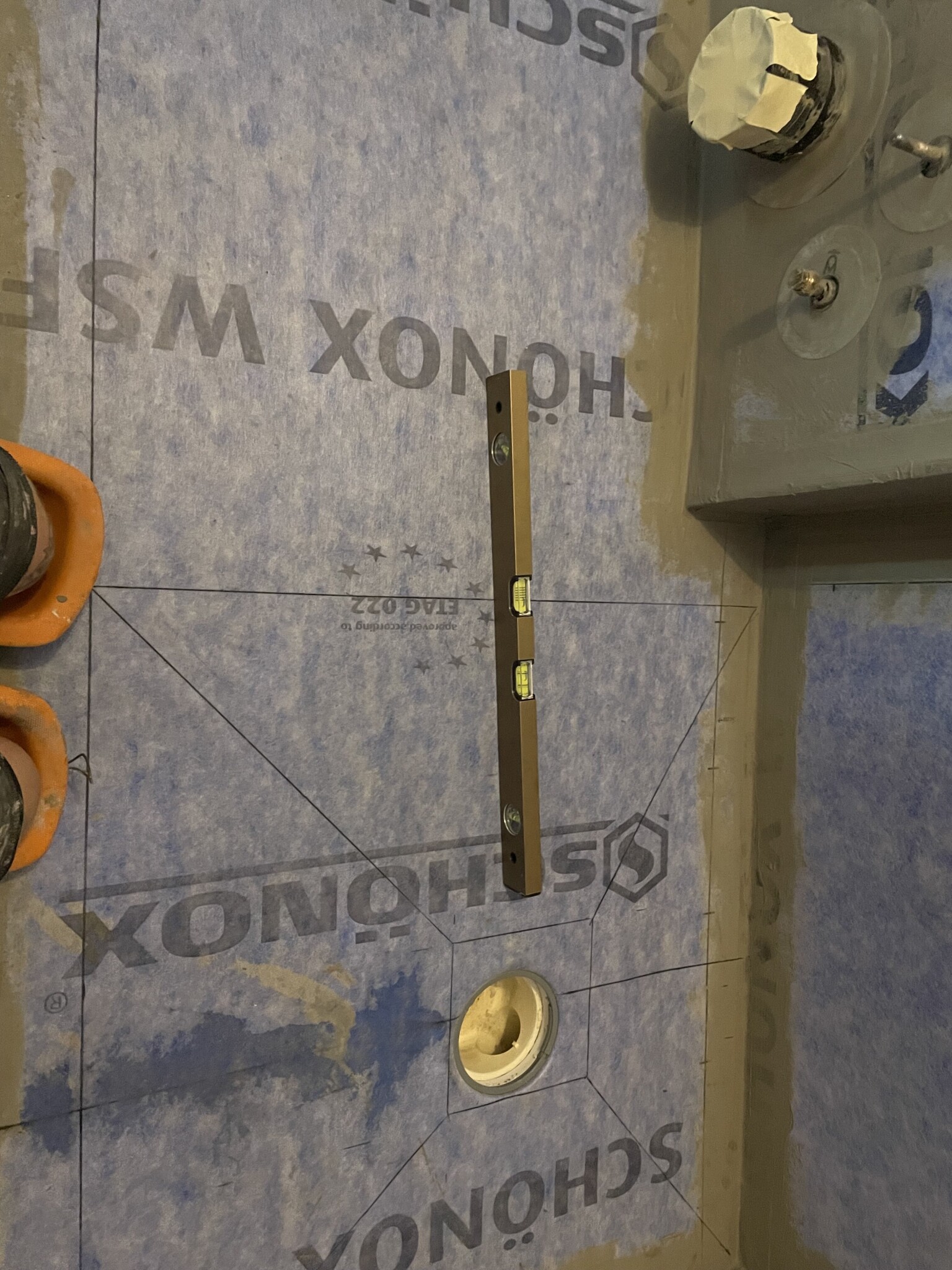

Vill du ha fler?
  • Våtrumstäckning med märket SCHÖNOX WSF på väggar och golv i ett ofärdigt rum.
  • En vågrät linjal över ett väggparti, monterad på blått tätskikt med rörgenomföringar i ett badrumsprojekt.
  • Byggplats med blå vattenavstängare installerad på golvet, omgiven av grå betong och väggisolering.
  • Platta med urtag placerad över brunn i ett pågående byggprojekt.
  • Avloppsrör i golv med omgivande kakelplattor, förberett för installation av golvbrunn.
Anonymiserad 23608
Tyvärr inte, var nog en ägare emellan till renoveringen. Så detta är inte godkänt även om manschetten täcker under?
