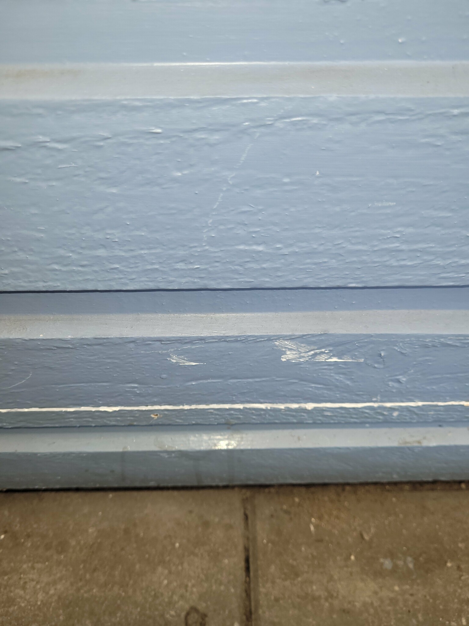

Uterummet är byggt direkt mot husets fasad och när jag kontrollerar luftspalten ses hur det mjuka nätet som är mot insekter (tror jag?) är bortgnagt på flera ställen. Förhoppningsvis verkar de ha valt att gosa ner sig i isoleringen på marken och inte tagit sig in i huset. Ingen annan i grannskapet (parhus byggda på samma vis) har någonsin haft djur i väggarna.
Jag tänker ändå att det kan vara klokt att täta spalten. Den är för bred för musband, kan musborste (https://www.skadedjursshop.se/Meny/...yddar_byggnader_mot_rattor_och_moss?id=800050) vara ett alternativ eller påverkar detta ventilationen negativt?
På bilderna ser ni fasaden och spalten där nät är saknas.

Så många döda råttor så har nog någon lagt ut gift. De måste ju lägga sig och dö nånstans.
Den där musborsten tror jag inte på. Det är ju plastborst. Om du inte har tandlösa råttor så tuggar de sig lätt igenom det. Metallnät med mindre än fem millimeters maskor i mässing eller järn är det som gäller.
