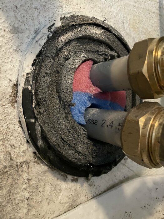

Tar in vatten från kulvertrör Oponor Ecoflex
Startar en ny tråd men klipper in diskussion från där det började.
https://www.byggahus.se/forum/threa...vatten-i-kaellaren.496321/page-2#post-5356234
"Ursäkta om jag kapar tråden men har samma utmaning. Det tar in vatten efter att man gjort en genomföring för golvvärme till garaget.
Nu när det regnat mycket så rinner det igenom i ganska bra takt.
Oinredd källare med golvbrunn några meter bort.
Men man vill ju lösa det på sikt, går det att göra inifrån? Hur går man tillväga?"
@Oldfart
Tyvärr får man väl konstatera att någonstans utifrån läcker det in i röret.
Det som är lite förvånande är mängden vatten under det absolut värsta skyfallet. Uppmätte ca 30 liter i timmen, från kulvertröret! Måste till ett ganska stort hål i kulverten för det?
Nu ligger den ju på dryga meterns djup och jag har en altan ovanför så det blir inte helt enkelt att lösa detta "utifrån".
Vad tror ni, finns det någon annan lösning än att gräva upp och hitta skadan? Förutom att gilla läget vid extrema skyfall då förstås

Tack för utförligt svar @Oldfart.O Oldfart skrev:Nja.O Oldfart skrev:Nja.
Som @jonaserik så tycker jag det där ser ut som ett kulvertrör snarare än en enabrt en väggenomföring. Det är en färdig produkt med skyddsrör, isolering, kärna och två PEX-rör som ser ut sådär direkt ifrån fabrik och kostar runt 700 kr/meter. Det alltså ingen som slarvat med några passbitar och behöver göra om, och att karva ur isoleringen i kulvertrör känns tokigt.
Så här ser det ut när de tillverkas:
[media]
Ett kulvertrör är helt vattentät om det är helt och korrekt installerat. Yttermanteln kan som du säger vara skadad. En annan möjlig orsak är att ändmuffarna kan vara skadade eller saknas helt och att det därför tränger in vatten.
I den här filmen kan du se ändmuffar och lite annat:
[media]
[media]
[media]
