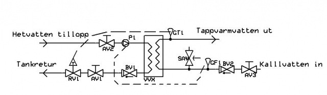

Bifogar en liten skiss på hur Baxis TVA är uppbyggd (Den har dock en special-VVX med GT1 "instoppad" i växlaren.
