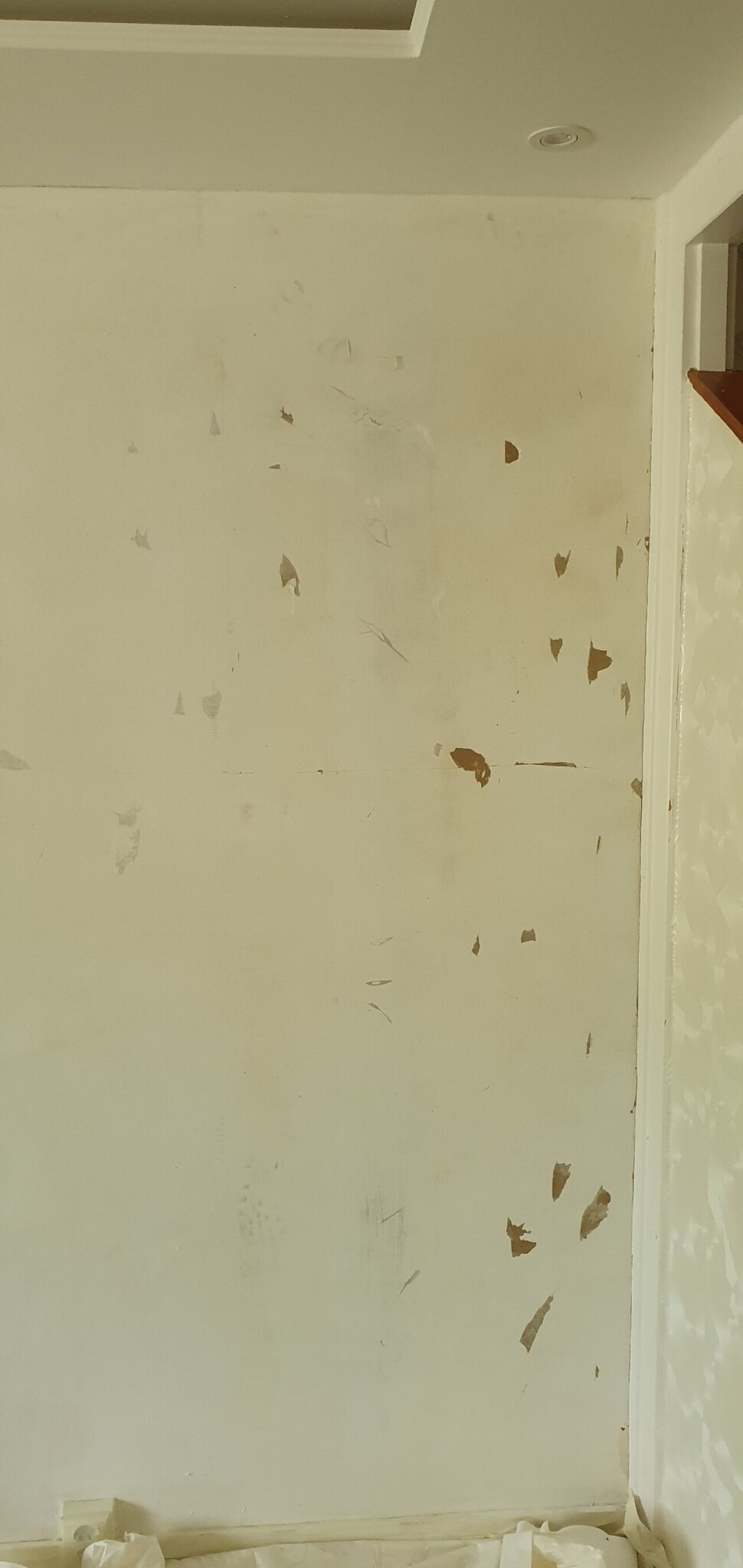

Ny radhusägare och mitt första inlägg här på forumet. Ber om ursäkt om frågan redan finns besvarad i någon annan tråd.
Vi håller på att riva ner tapeter och har använt svamp och rent vatten för att dra bort tapeterna (planen är att måla väggarna). Nu återstår bara att lösa upp och skrapa bort klistrerresterna innan vi kan prima och bredspackla.

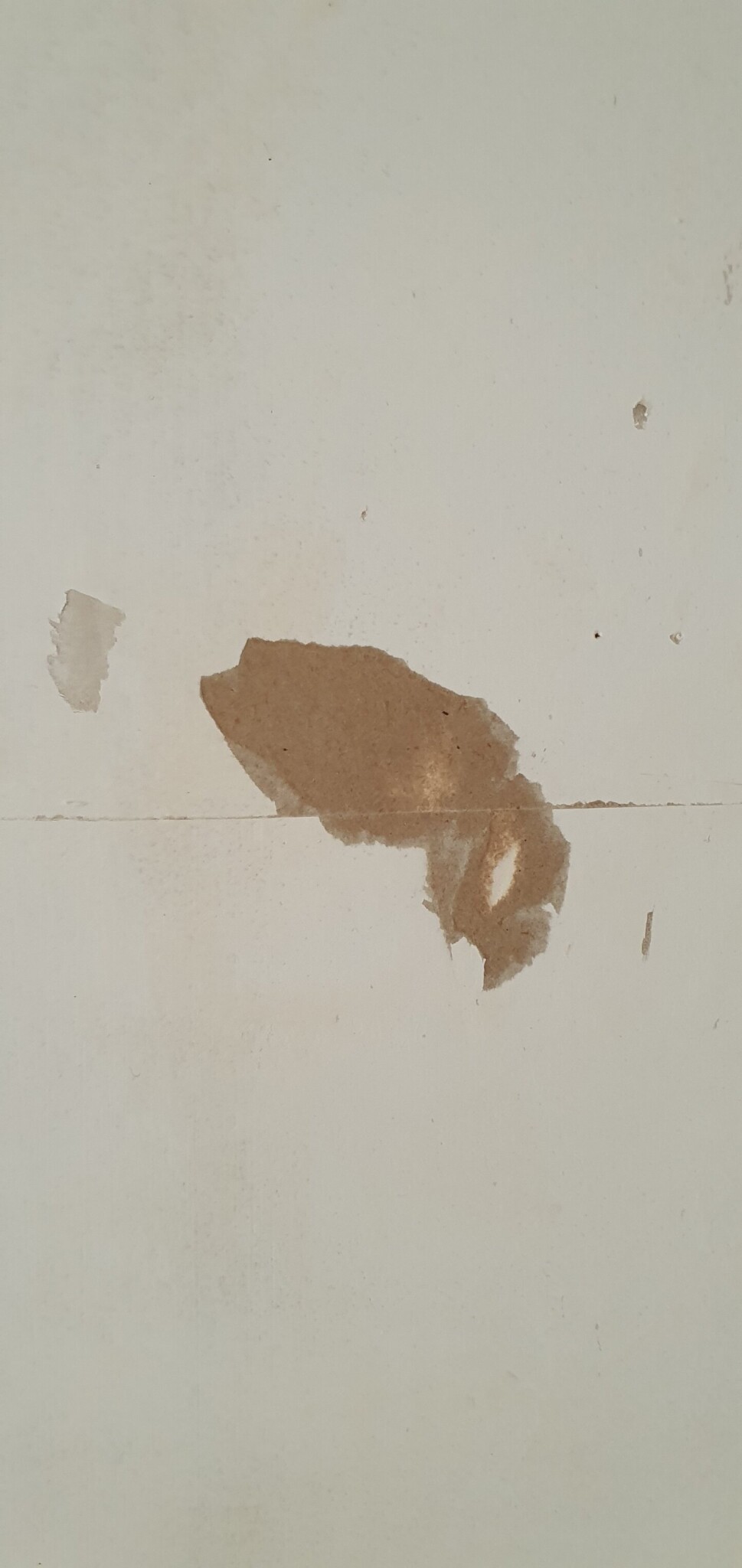

Gipsväggarna har märken och skrapsår här och där (se bilder). Jag är orolig för att mer vatten på väggen kan absorberas av väggen på dessa ställen och förstöra hela skivan. Finns det något sätt att ta bort klistret från dessa punkter på ett säkert sätt? Eller kan man bara spackla ovanpå direkt, och strunta i att ta bort klistret just där?
Relaterad fråga: är det lämpligare att använda en tapetborttagare på dessa punkter istället för svamp, eller är det bara mer riskfyllt?

Det finns väl ingen anledning till att ta bort all tapet när du planerar att bredspackla. Räcker att ta bort tapeten på de områden där den inte sitter fast.

Det är möjligt att jag är överdrivet noggrann, men jag vill gärna följa de rekommendationer som finns på internet. Eftersom jag ska bo här förhoppningsvis i många år, så har jag inget emot att göra ett grundligt jobb.
Frågan kvarstår dock. Tror du att det finns ökad risk för fuktskador om man baddar de bruna ställena med vatten?
Bara bredspackla över det, ger inget mervärde att ta bort allt.
Tack, då får tapetklistret sitta kvar under spacklet! Men borde jag spraya primer över märkena först, bara för att vara på den säkra sidan?
