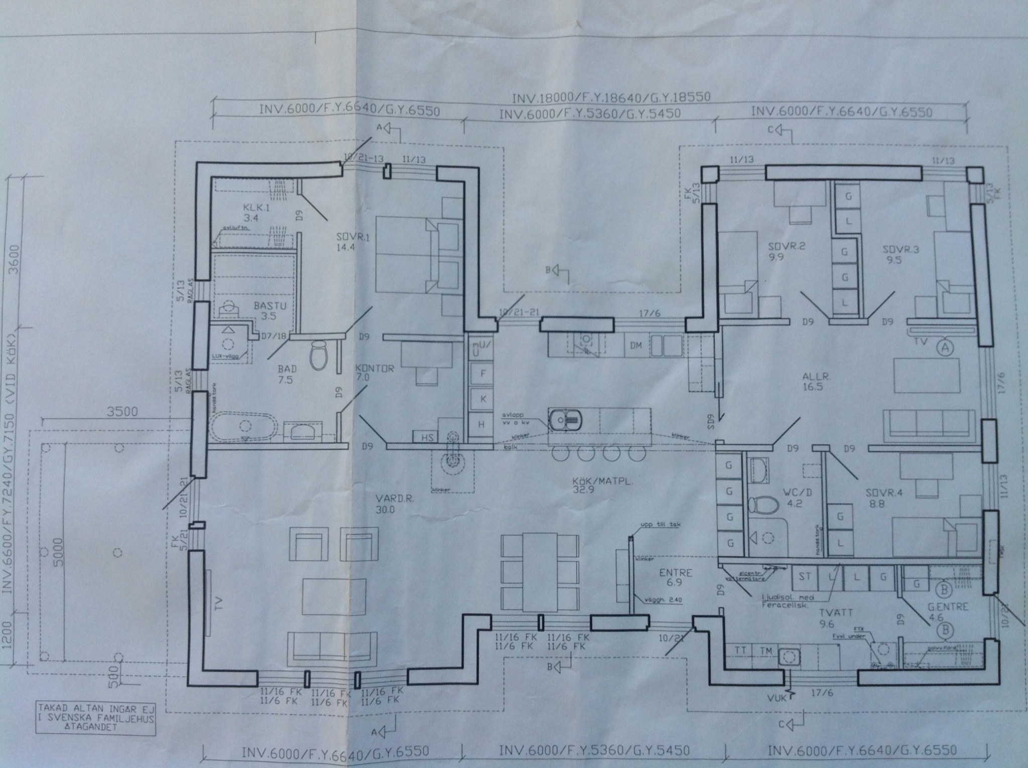

Ja det har man ju sett på vissa ritningar och visst vore det trevligt, men att ha teve i v-rummet är inget som stör oss. Däremot kan det vara bra att ha teve i två rum i händelse av konflikt.Enk Projektet skrev:
Ja vi har nog ett liknande tänk. Det jag inte gillar (om det är okej) mer er planlösning är att det blir en del "död" yta med hall framför gästrum och klädvård. Sånt vill vi försöka få bort på ett snyggt sätt. jag skulle också ha valt direktaccess till "vårat" badrum och även klädkammare. Vi vill ju ha klädkammare istället för garderober, vi lär förhoppningsvis bo i huset tills pensionen så vi vill lyxa till det för oss och göra det så praktiskt som möjligt för oss.Silver 60 skrev:
Så eran tvättstuga anser jag är lite i minsta laget också. Vi vill sköta all tvätt och klädhantering, inklusive strykning, i tvättstugan, då krävs det utrymme.
i köket har ni lite väl snålt med bänkyta också. Tänk er att ni ska laga mat tillsammans (vilket vi gör), då ska två personer kunna jobba på var sin bänk och ha tillräckligt med utrymme där. Alla ingredienser tar plats på bänken när man lagar mat och bakar. Sen har ni väldigt snålt med köksskåp ser jag nu, har ni tänkt till där ordentligt?

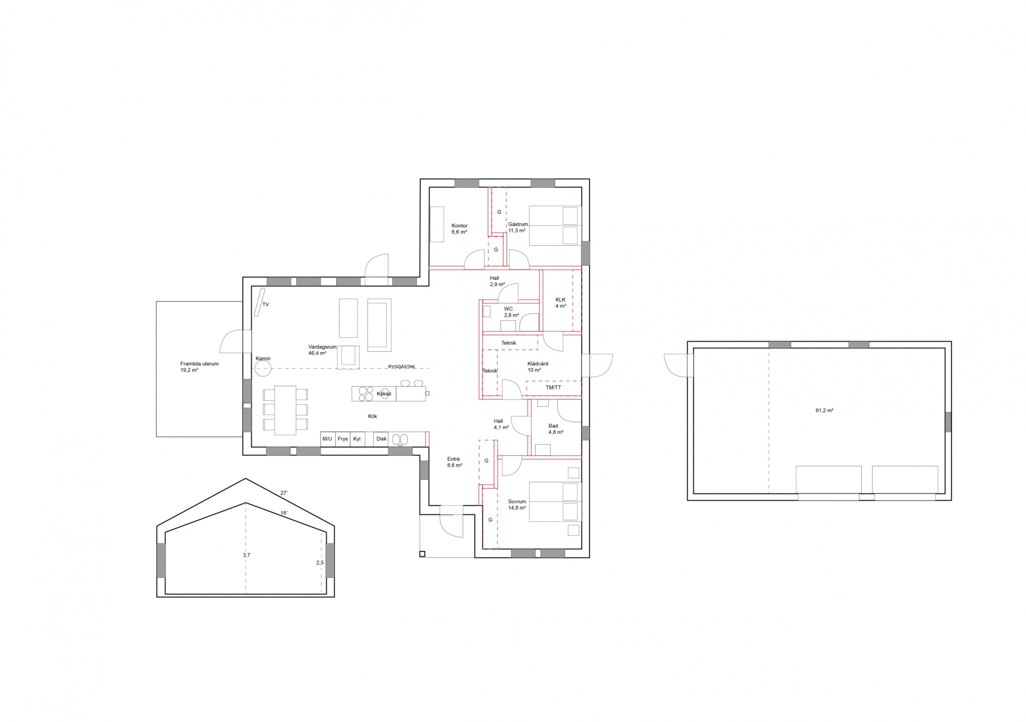

Bifogar vår planlösning (ursäkta kvalite på foto). Byggde detta 2012 och tycker det tickar av många av era önskemål. Inga döda ytor, groventre ihop m tvättstugan mm. Lite större än era behov men lite inspiration kanske.

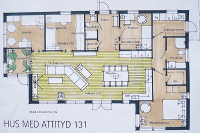

Den här är hyfsad: http://www.brahus.se/Default.aspx?mid=3&hid=51
