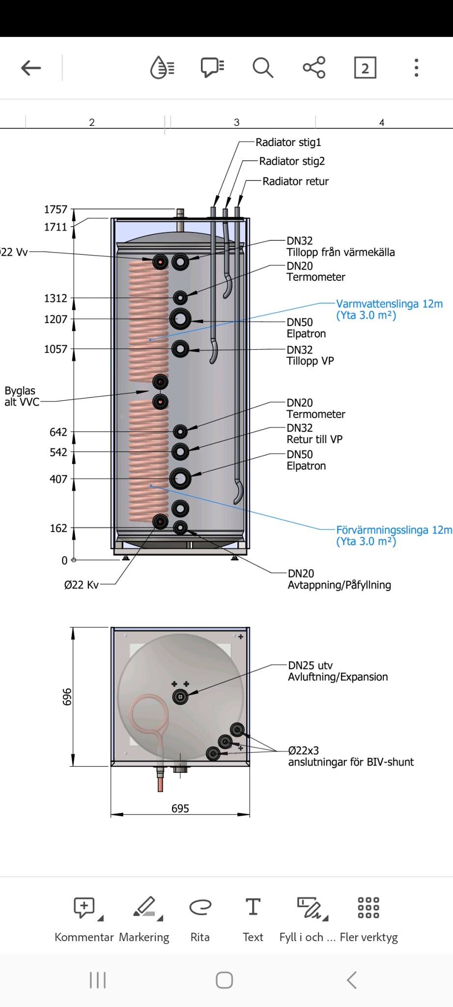

Vill du hellre ha mer tillång till varmvatten än golvvärme kopplar du in golvvärmen på "radiator stig1"
Vill du hellre värma huset än ha varmvatten kopplar du in din golvvärme på "radiator stig2"
Vill du maxa uttaget av golvvärme kopplar du in denna på avluftningen DN25 i toppen.

Beror på vad du värmer med. Normalt på den sortens tankar, så tas värmen ut på 1 och hela den delen ovanför är för VV. det går att koppla en retur frän värmekällan i botten på tanken, för att få så sval retur som möjligt. VV-slingorna kopplas ihop till serie, då förvärms VV till nästa steg uppe. Som synes på tanken så kan en EL-patron sättas upptill och ge VV sommartid. Ingen mening att värma en hel tank på sommaren. Har du VP så kan den gå mot nerderdelen och det blir en liten förvärmning för VV då.
Tack båda!
Tanken ska värmas med vattenmantlad kamin + elpatroner när jag blir för lat.
Följdfråga: har 3 + 6 kW patroner. Vilken ska sitta var?
3 kW räcker för VV uppe och ev 6 kW nere eller på mitten för värmen, eftersom du ska ha en kamin om den räcker till för att värma huset och den kan ge 50 -60 C ut, så kopplas den högst upp och returen i botten. Då värms VV upp först och värmen sedan. Är lite konfunderad på din tänkta kamin. Vilken effekt har den, samt din tank är nog ca 750 liter, det blir till att elda bra då. Har själv ved och 750 tank, det kostar ca 50 kW för att värma den från ca 30 C till 80 C. Så det tar några timmar att få upp tempen på en rimlig nivå för dig.

Nominell effekt 20kW
