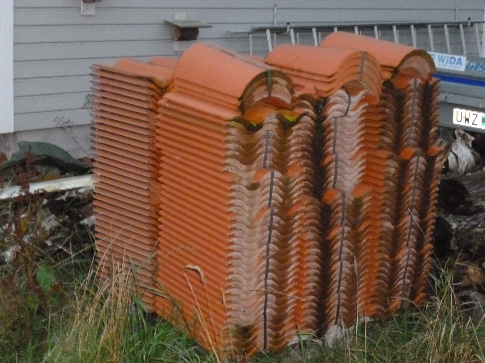

Nja, dels behöver jag platsen där de står nu, dels ligger de lite hur som haver, hipp som happ på pallarna, det är alltså inte bra. Platsen där jag skall ha dem rymmer inte lastpallar. Inte stor ren yta som räcker till.
Tack för tipset, ståendes. Men hur många lager kan man ställa uppepå varandra då?
Jag har kanske ca hundra som har stått ståendes i bara ett skikt/lager å många av dem har blivit skadade. De har stått helt oskyddade för övrigt. En del sjunkit ner i marken å frusit fast å knäckts ett par cm från marken.
Vill inte förstöra de övriga.

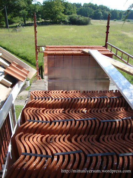

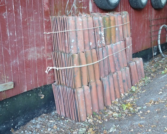

Tack för bilden Knock on Wood, "knacka i trä"?
Det är inte att de ligger utomhus!
som är problemet. Platsen, jag måste upp på höjden. Samt att en hel del som jag haft ståendes har frusit fast i marken å bröts av. Det vill jag inte upprepa.
Det jag inte kan se ordentligt på bilden är att knossorna, knaggarna, hur äre med dem, för på bilden ligger de alldeles rakt, parallellt med varandra. Staplar jag dem så då lutar hela alltihop redan efter 5 pannor.
Ligger de utstickandes varannan åt var sitt håll?
Kunde jag få upp dem på höjden så som bakersta raden är på bilden så skulle det va bra.
Hur blir det med regnvatten som stannar å fryser sedan?
Å snö som drivit in mellan pannorna å smälter delvis å fryser till igen?
En helt annan sak att de klarar sig liggandes på taket. De är ju gjorda för att hålla just så.
Hämta beggade eupallar och pallkragar.
Trava stående på kortände i ett lager
Lägg en press över.
Det finns inget sätt som inte tar upp en massa plats.
Du kan säkert trava dom som KoW också, men med press över och på pall.
Lägg en press över.

Pannorna är faktiskt lika höga i ovan- och nederkanten.Skalman skrev:
Säkert för att de skall vara lätta att lagra och transportera.
(Det är Benders Palema)
På svenska heter jag Ta i trä men på nätet skall man ju inte vara så provinsiellSkalman skrev:
