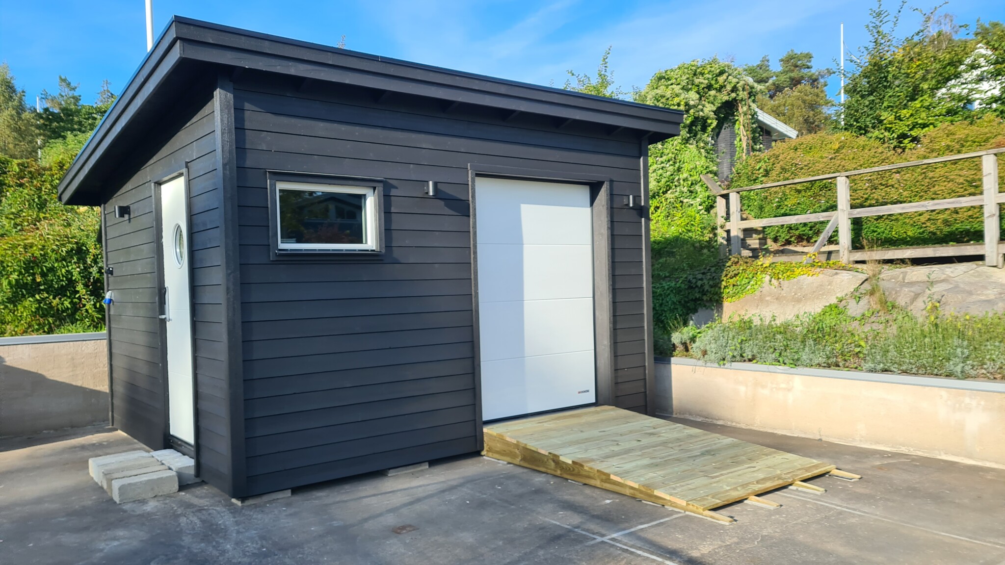

Håller på med ett litet specialprojekt där jag ska ha in en takskjutport i en friggebod som ska användas som förråd/cykel-mopedgarage.
Närmar mig montage av porten och planerar nu hur jag ska lösa vattenavrinningen mot golv.
Golvet består av fukttålig golvspånskiva V313.
Planen är att behålla golvet som det är inne i själva boden, kanske i framtiden att vi lägger nått annat på detta.
Jag skulle vilja ha ett litet fall utåt för vattenavrinningen.
Fallet behöver vara från 95 regeln, portbladet kommer sen innanför där jag tänker att det ska vara plant.
Först hade jag tänkt att slipa ett litet fall på några millimeter i golvspånen och lägga en täckplåt, men är nu inte helt sugen på att slipa och funderar på andra lösningar.
Ett annat alternativ är att bygga ett litet fall genom att höja täckplåten något och en liten tröskelövergång.
Dock lite osäker på hur porten fungerar om jag höjer anslutningspunkten för porten 10-15mm
Ett tredje alternativ är en gummilist och sen bocka plåten som ett "kar"

Nån som sitter på en bra ide?😊

För att avsluta tråden.
Friggeboden klar med superbra resultat!
Jag slipade ner ett litet fall i golvspånskivan och måttbeställde en bockad plåt som ett kar med en gummilist som tätar mot insidan.
Efter flertalet skyfall med vind och blåst är det torrt och fint på insidan. 😊👍
