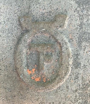

Efter 8 år i ett nybyggt hus (vi har inte varit med och byggt så vi har inte koll på material etc. Vi köpte huset när det stod färdigt.
Jag har varit i kontakt med Benders och det är inte takpannor från dom som har den här märkningen:
Det ser ut som ett "T" eller ett "F"?
Kan det möjligtvis vara S;t Eriksbetong?
Jag skall självklart kolla med byggaren också men jag tänkte att det finns någon riktig takpanne-guru här på forumet som är snabbare med svaret än byggherren som är svår att få tag på.

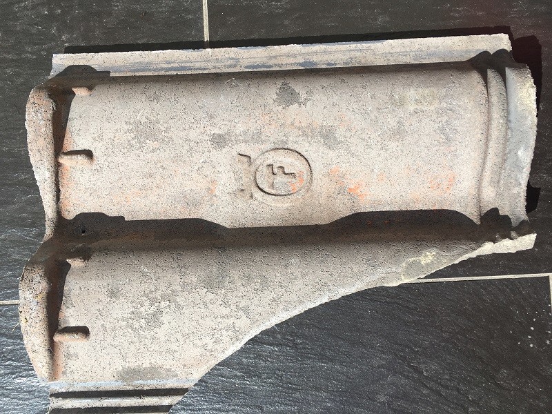

Svarar mig själv efter att ha hittat loggan på nätet till slut.
I ett svagt ögonblick kom jag på att jag hade köpt en specialpanna för att kunna göra en mastgenomföring för min antenn och när jag hittade det mailet så insåg jag att det ju är Örebropannan jag har!
Loggan: http://www.logofabriken.se/orebropannan_logotyp/
Tyvärr gjorde Örebropannan AB likvidation under 2014...

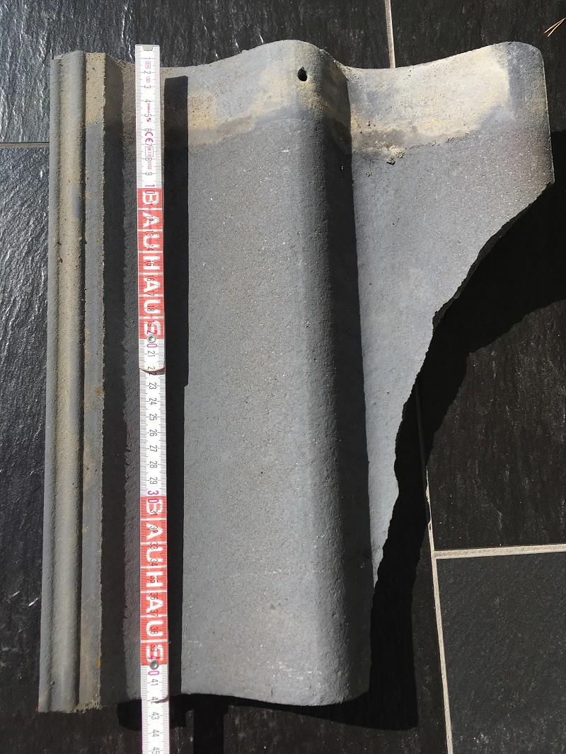

Jag måttade mina takpannor och deras mått är identiska med både tvåkupiga takpannor från både Benders, Monier och S:t Eriksbetong så jag antar att om jag accepterar en viss nyansskillnad i färgerna så kan jag troligtvis välja en takpanna från någon av dom tillverkarna (förutsatt formerna på undersidan inte är helt olika)...
Det visade sig att min granne som har ett likadant hus hade ett par stycken över som jag fick av honom så jag testade inte vidare med alternativa märken.E erdah skrev:
Jag skall dock göra en inventering av taket nu i slutet på september och kolla om det är några pannor som behöver fixas så jag lär behöva göra en ny djupdykning i alternativa märken.
