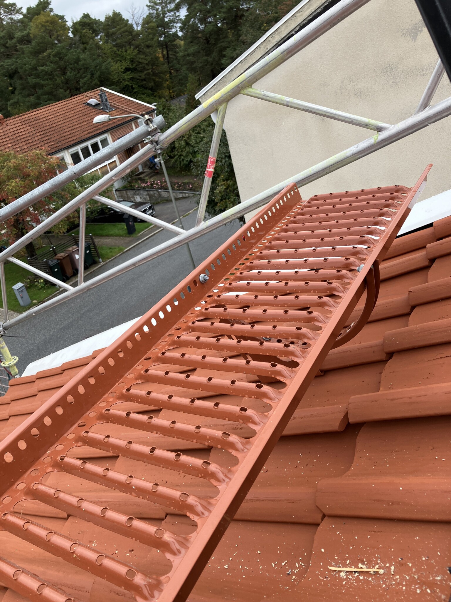

Hantverkarna kan inte svenska som lägger tak och monterar vindskivorna och gångstegar samt avvattning. En av tre pratar knagglig engelska och jag får ringa arbetsledaren när jag vill föra dialog. Näväl, betongpannorna tas bort och ingen råspont behövdes bytas. Ingår 10 kvadrat som jag får ta hand om.

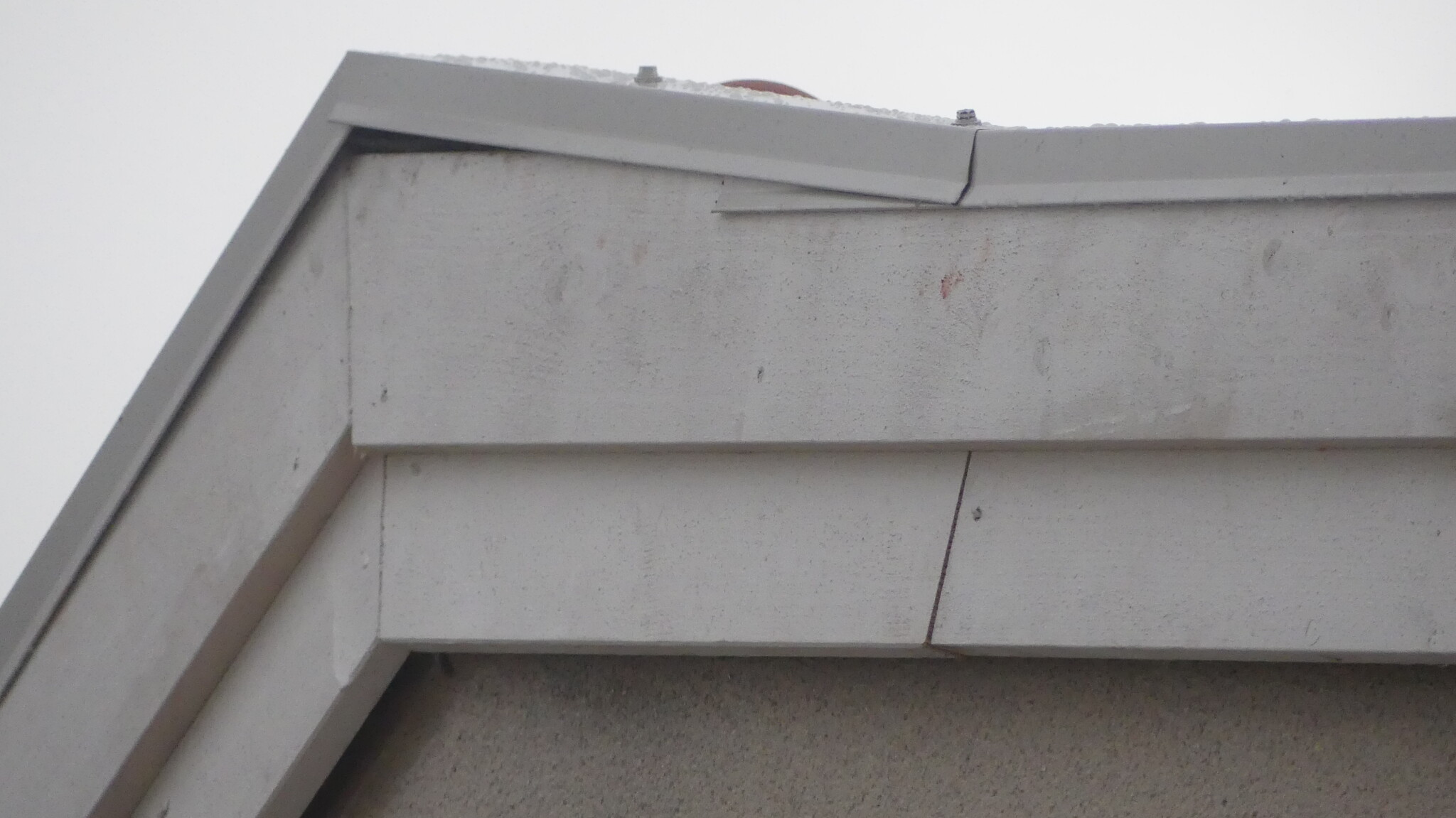

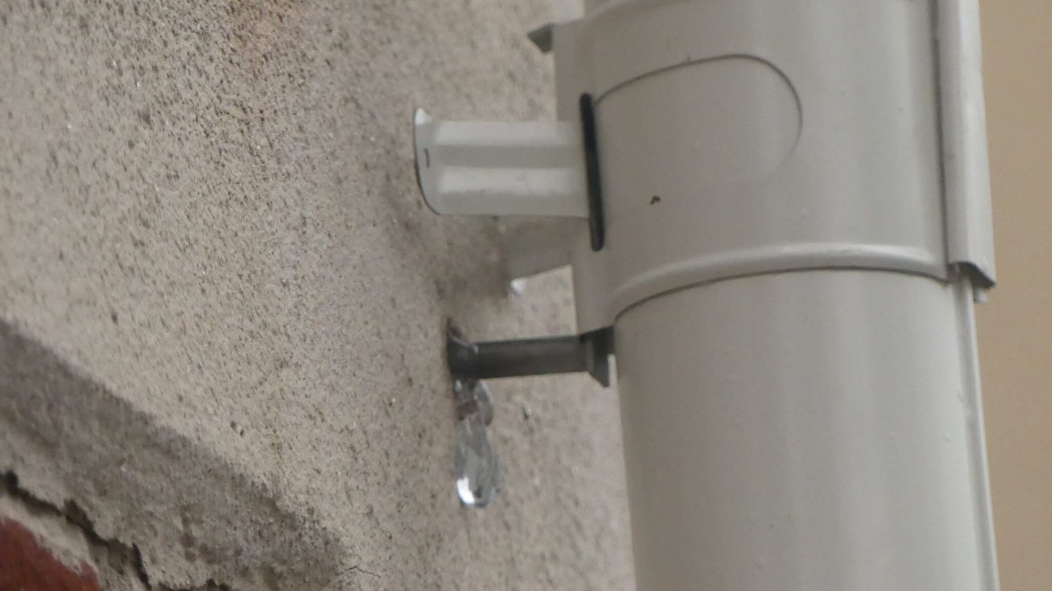

Vad jag reagerar på är att hantverkarna verkar bara jobba på och när till och med jag kan se felaktigheter får jag svaret: Det rättar vi till efter slutbesiktningen av arbetsledaren. Har håller med mig när jag påtala vilket känns bra och vi har fast pris.
Begriper inte hur detta förfarande kan förekomma, UE gör det med fast pris men nog borde förlora både anseende inför att inte bli anlitade igen och företaget riskerar ju att komma i sämre dager. Nu är det plåtslagarens tur och det hoppas jag flyter på. Arbetsledaren är positiv att en oberoende besiktningsman är med vid slutbesiktningen som jag bekostar och det blir säkert bra i slutänden.
