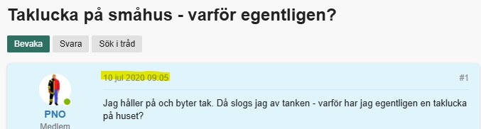

Jag håller på och byter tak. Då slogs jag av tanken - varför har jag egentligen en taklucka på huset?
Utvändigt har jag en rejäl, fast fasadstege och fast takstege och kommer göra likadant efter takbytet. Varför ska jag egentligen då ha en taklucka, också? Stegen är den naturliga vägen att komma upp för att sota skorstenen och underhålla taket. Vinden kommer jag åt inifrån.
Det enda jag kan komma på att jag använt takluckan till sedan jag flyttade in för 11 år sedan är att vifta ut getingar från vinden och en gång tog jag mig in den vägen när jag glömt nyckeln.
Som jag ser det så kan jag mest hitta nackdelar med takluckan:
- Läckagerisk.
- Mer jobb att anpassa papp och tegel runt en till genomföring.
- Dyr (den gamla måste ersättas på grund av rost)
- Inbrottsrisk.
Kan någon hjälpa mig med att hitta eventuella fördelar?
