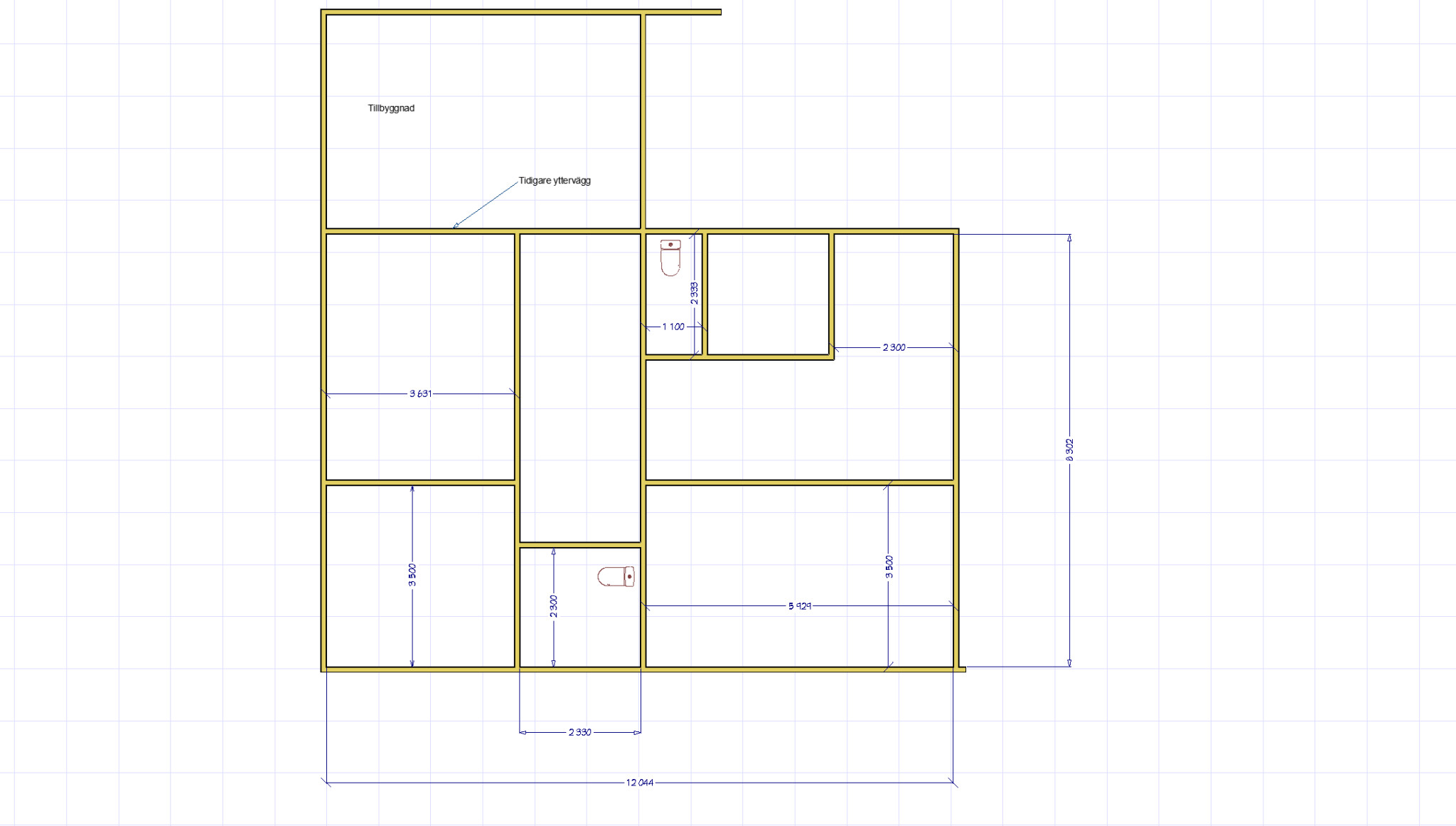

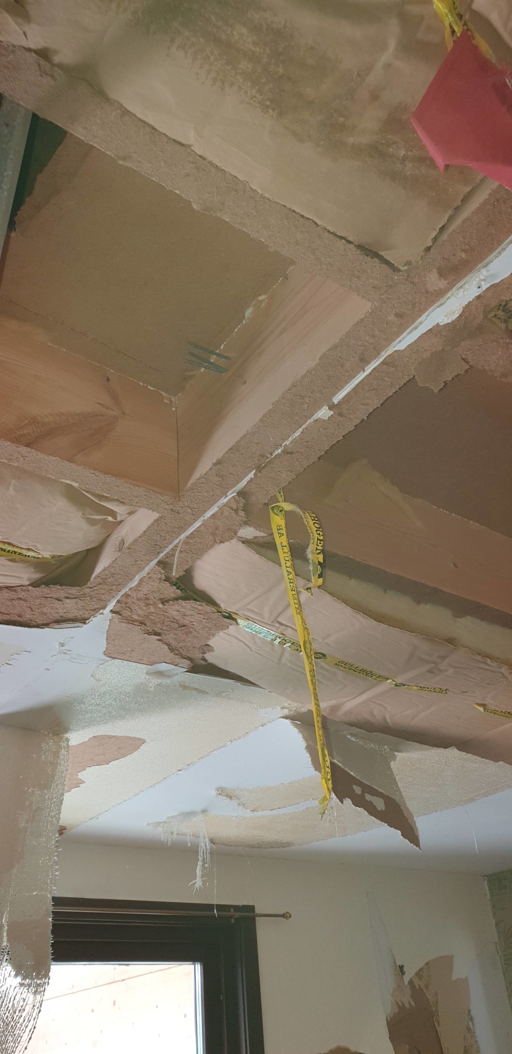

Har köpt ett enplanshus på platta på mark samt platt tak. Huset är från 68 och har trästomme med tegelfasad..
Jag har försokt att få tag i ritningar utan att lyckas, kommunen har inget, efter grannarnas tips om det "kanske var HSB som byggde" och ett samtal till HSB som inte hade något, står jag utan ritning.
Så jag försökte mäta mellan väggar etc.. och rita huset själv, såhär ser det ut idag.
Jag vill ta bort alla innerväggar och skapa helt ny planlösning.

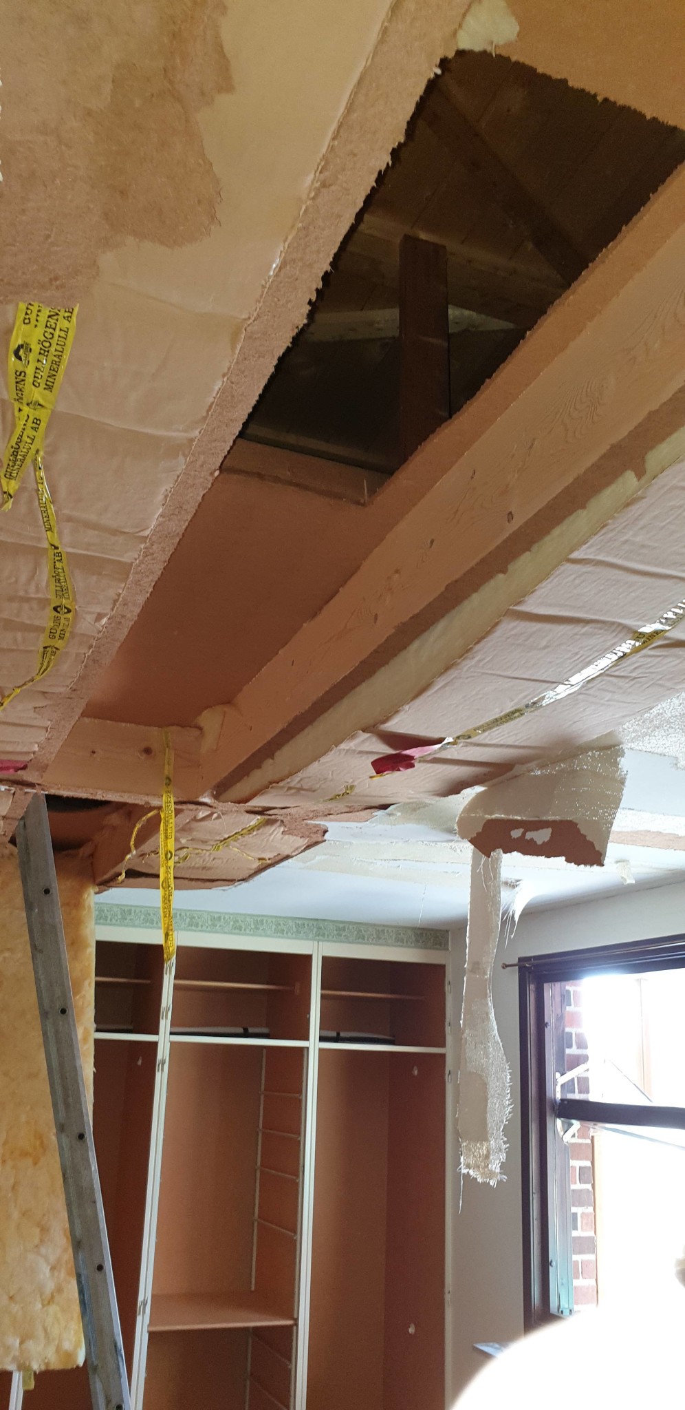

Det finns ingen lucka för takspalten så jag rev ner en del av innertaket - ush treetex ....
160mm balkar, mineralull och någon form av skiva ovanpå, ingen ångspärr.

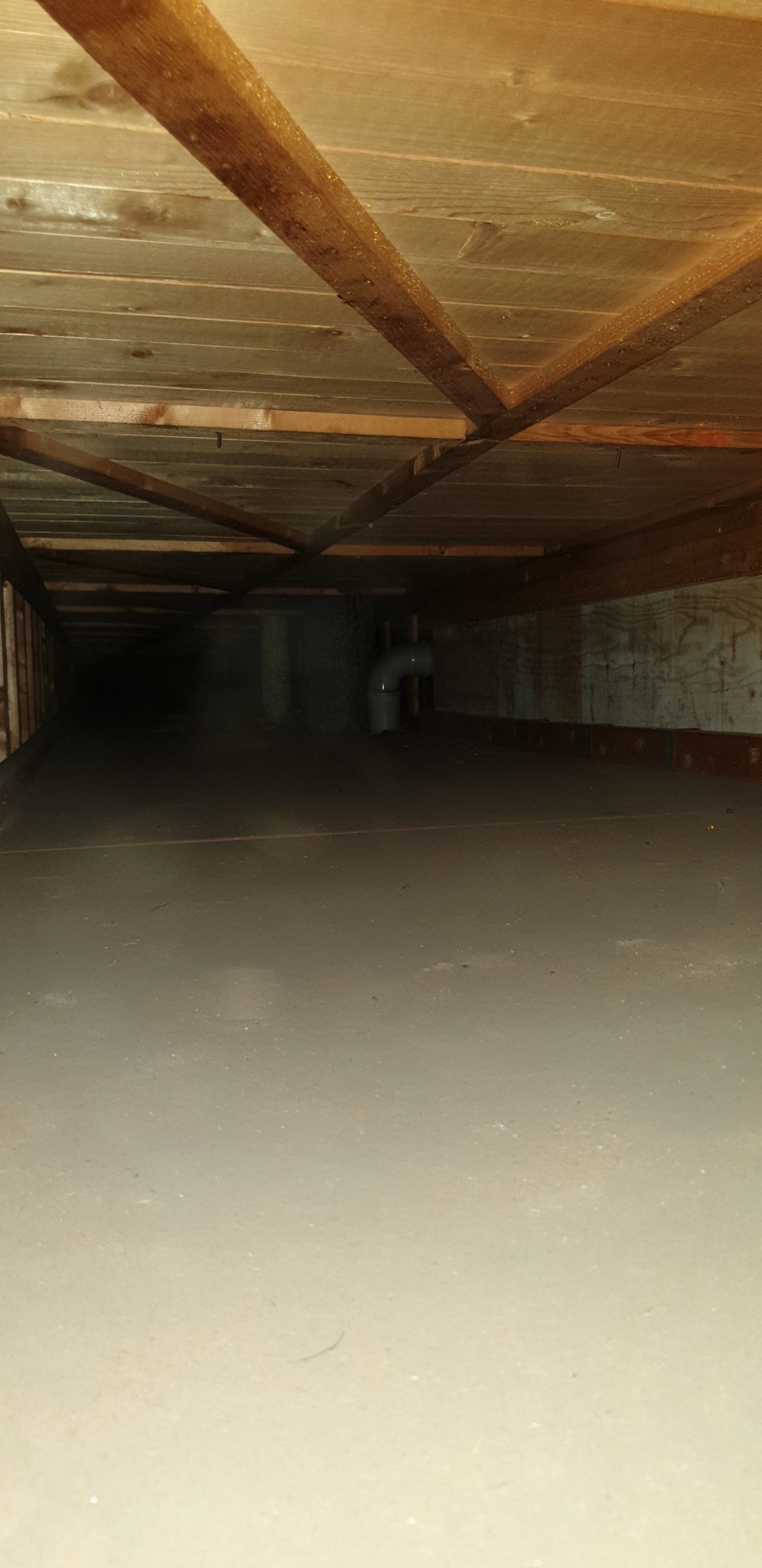

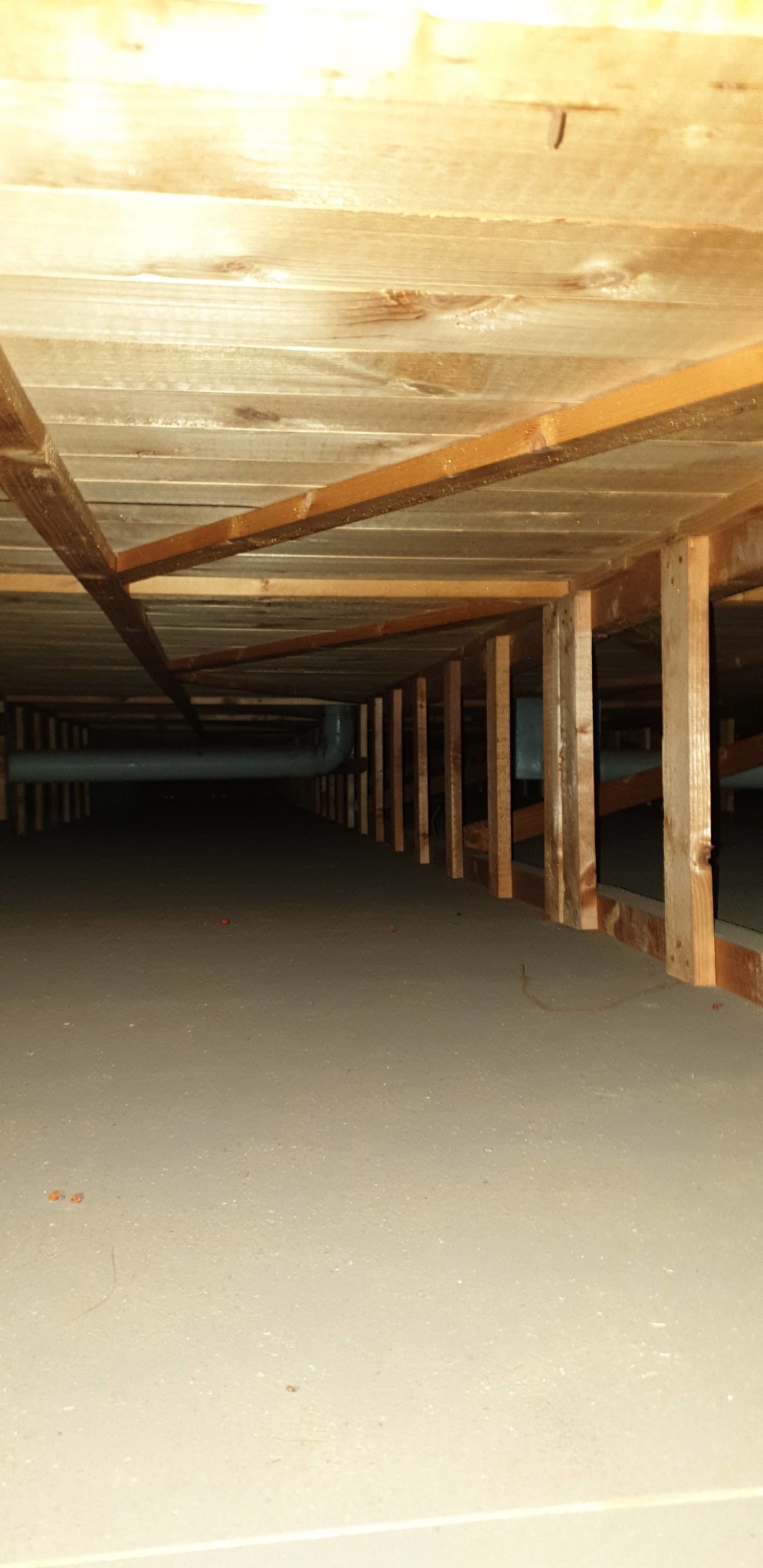

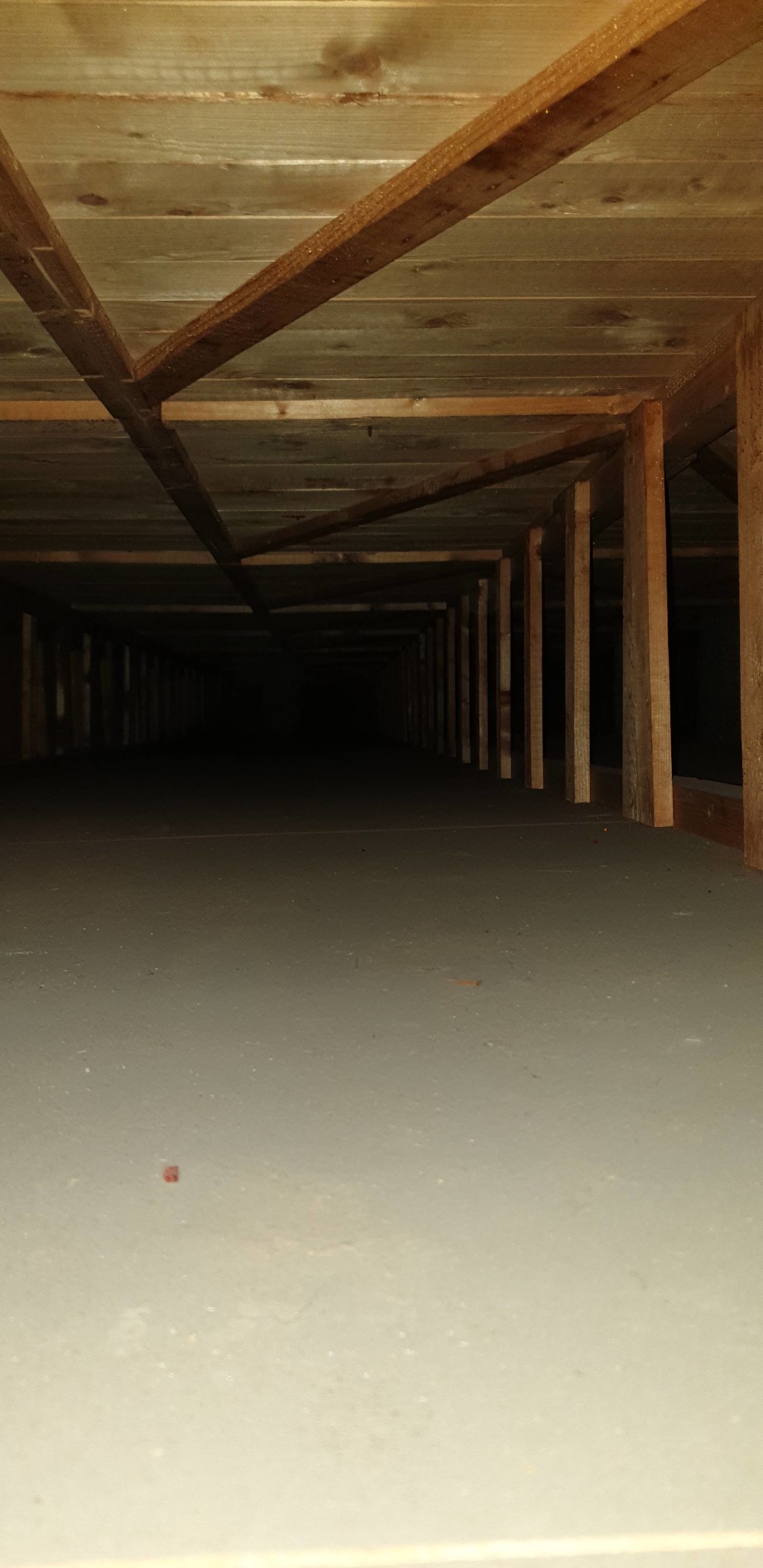

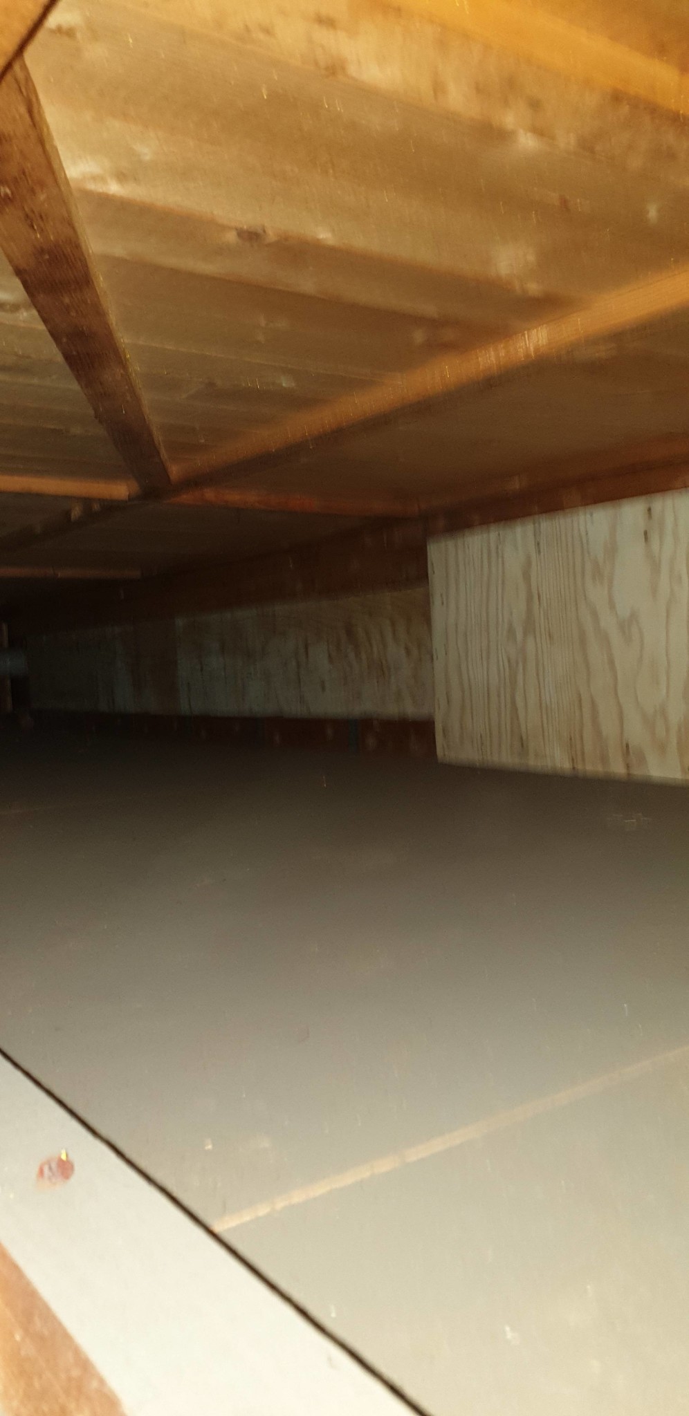

Så jag sågade mig genom den för att sticka upp huvudet och kolla, så här ser det ut (dåliga bilder, men jag ska ta med en lampa imorgon och ordna fler)
Ser inga takstolliknande konstruktioner, de tunna vertikala gallren , vettisjutton vad de har för uppgift.
En dubbelbalk här med något som liknar spackel
Jag har läst att man ska ta in en byggingenjör / konstuktor för att med säkerhet säga vilka väggar är bärande, men jag tänkte kolla med er först, ifall det är uppenbart.
Eller är de balkarna som isoleringen sitter emellan det som bär hela taket?
Och vad är det för board / skiva som ligger där, hur ventilleras isoleringen

Takkonstruktionen talar för att de hjärtväggsliknande väggarna är bärande (vågräta på ritningen). Det bästa hade varit om du hade ritat en sektion också, så man såg takkonstruktion och väggar samtidigt. Vill du ha fullständig frihet i planlösningen krävs ett system av pelare och balkar som tar ansvar för bärningen.
