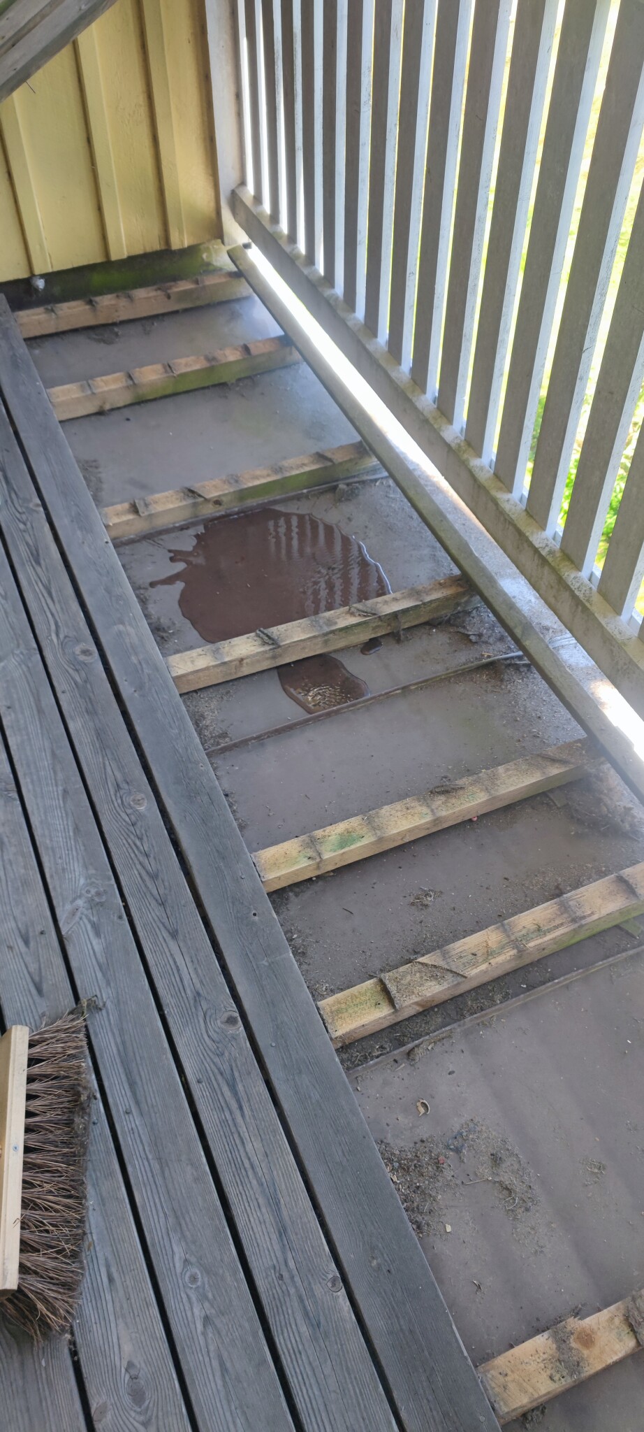

Det ligger plåt under trallen på balkongen, som fungerar som tak till entren under och det har blivit en svacka som gör att vatten stannar där och verkar läcka över falsarna och har börjat förstöra träsponten under.
Kan man göra något för att få bort svackan?
Testade att hälla en liter vatten där och den pölen är ju inte i närheten av att vilja rinna ut.
Är inte riktigt i läge att renovera hela golvet/taket så någon fix behövs så det kan skjutas på framtiden :)

ta bort trall och stryk alla falsar med kallasfalt/bitumen eller K/36. Stryk det ett par ggr så skjuter du på bytet 15-20 pr. Lägg till baka trallen.
Jag hade lika dant tak. Jag bankade ner falsarna och limmade på takpapp över hela taket.
Du kan väl annars skrapa bort lös rost och fylla svackan med asfaltkitt
Det verkar inte vara någon rost så det är inte dåligt på det viset.
Ja det skulle vara ett alternativ att banka ned dem, jämna till det på något vis för det måste ju ändå luta ned och ut, och sedan på med ny plåt eller papp.
