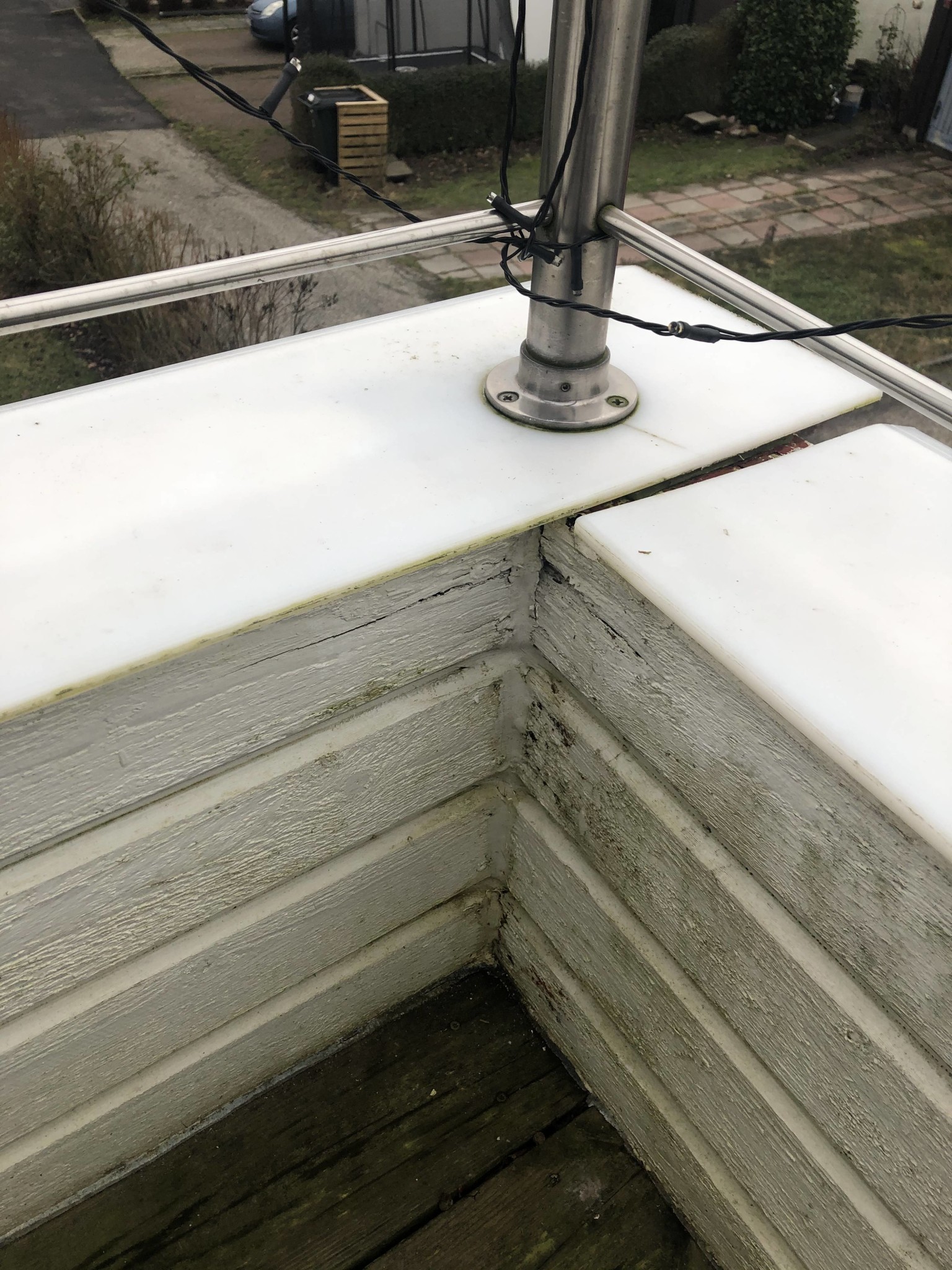

På min balkong sticker väggen upp runt balkongen. Ca en halv meter. Ovanpå väggen är ett rostfritt räcke skruvat. som ”takbeläggning” ovanpå väggen är det idag vit plast. Ingen tätning under. Plasten lossnar och är inte tät i skarvarna. Något måste göras, jag vill gärna behålla räcket. Men kan inte få huvudet runt vad jag ska göra
Anlita en seriös plåtslagare, hen löser lätt problemet med att byta ut plasten mot en bättre och snyggare lösning med plåt.
Men samtidigt skulle jag ta ett större grepp och kolla över väggpanelen och verandagolvet, det man ser på bilden verkar inte vara i bästa form. Dom kommer att se ännu mer ledsna ut när du får en ny fin plåt över kanten ;-)
Du har nog rätt. Ommålning var redan planerat, men det blir nog brädbyte också. Golvet är helt fristående så plånboken säger att det får dröja ett år.
