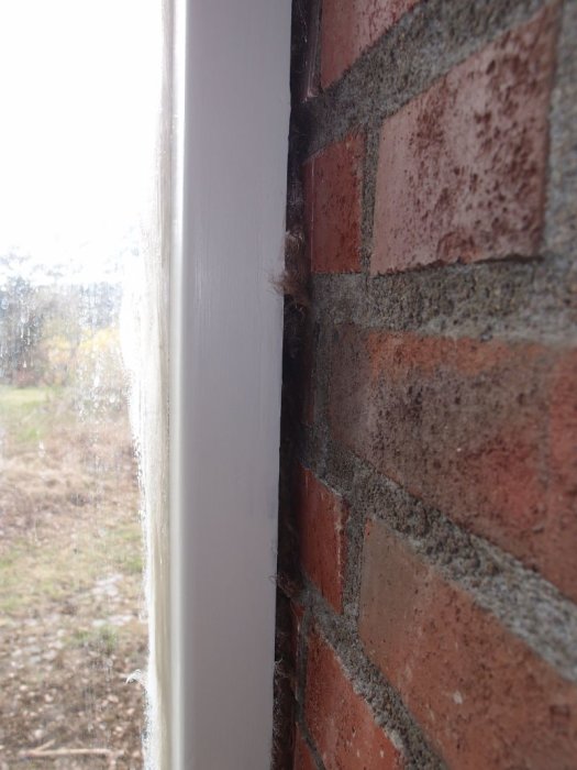

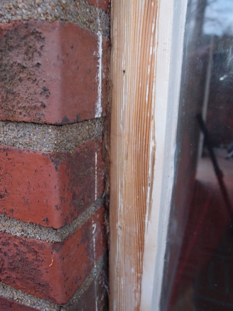

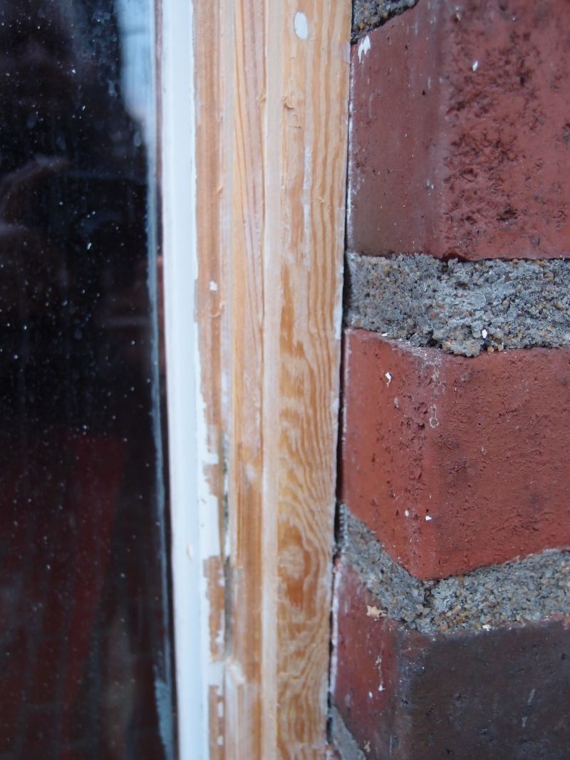

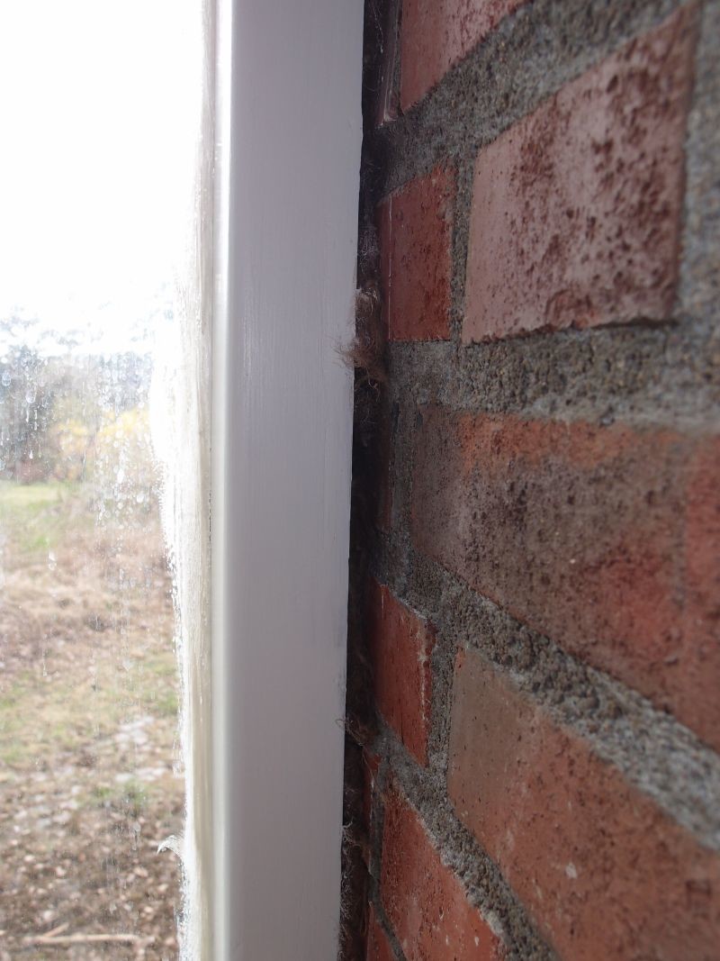

Har fasta fönster där karmarna sitter i tegelväggar. Isolering mellan karm och vägg är idag ull (60-tals hus) som har gjort sitt och så bara täcklister i trä på in och utsida.
Har plockat ut det mesta och behöver ersätta med annan tätning/isolering. Alternativen är väl mineralull+bottninglist eller fogskum.
Tänkte använda Essves isocyanatfria Fog & Drev som expanderar mindre och förblir flexibelt http://katalog.essve.se/article/?katBid=V70&dokId=wc62785&artNr=#/?index=/ känns som det blir enklare, snabbare och tätare.
På alla ställen är inre eller yttre täcklist fortfarande kvar. Vad jag förstått behövs ingen bottningslist med skum utan det är bara att fylla spalten (med ena tätningslisten kvar) och lägga dit andra tätningslisten när det härdat.
Rätt eller fel tänkt?

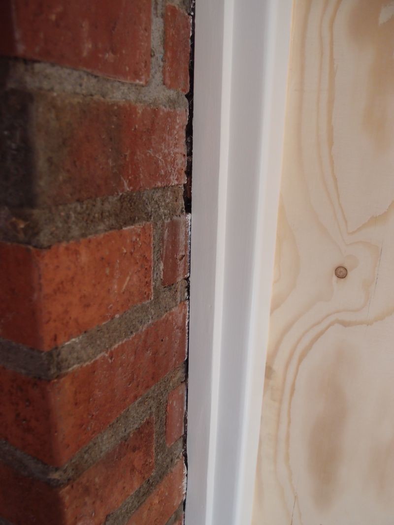

Funderar även på att täta mellan täcklist och vägg både på in och utsidan, idag är det ganska stora glipor, syns på bilderna, och det känns inte helt bra.
Finns det några problem med att täta på båda sidor, ska jag bara täta yttre?
Tänkte använda Tremco/Illbruck SP054 http://www.tremco-illbruck.se/produkt/04783_index.html.
