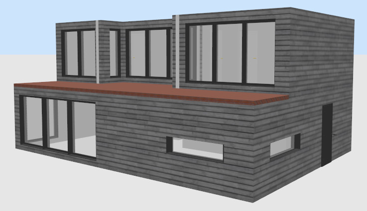

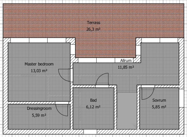

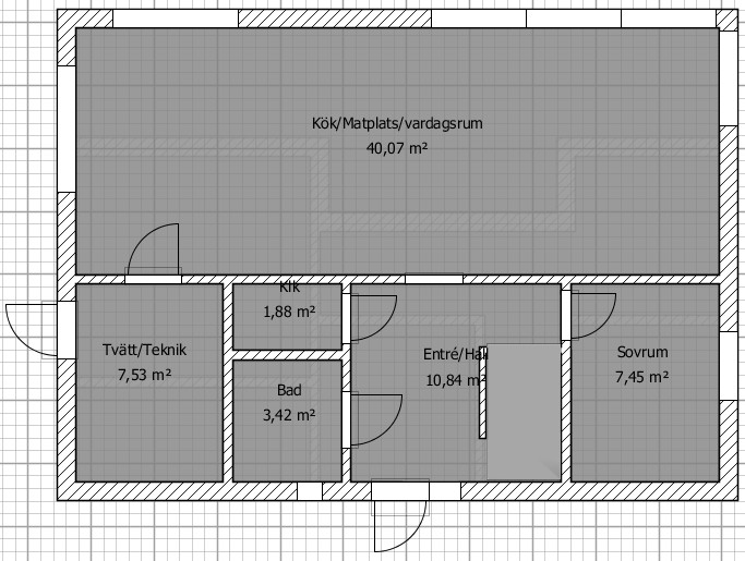

Vi har nyligen köpt en väldigt liten, sluttande tomt men med gedigen sjöutsikt. Efter att han ritat ett stort antal hus och planlösningar har vi nu landat i förslag vi tycker passar oss bra. Vi tar tacksamt emot synpunkter, kommentarer och förslag!
Detaljplanen medger byggnad om max 80 kvm byggyta och max 8 m högt från medelmarknivå.
Yttermått på min ritning är 10,8 x 7,8 m. Dvs något för stor, så några decimeter måste kapas i någon ände.
På grund av läget och tomtens storlek vill vi utnyttja del av byggytan till en hyfsat stor takterrass. Det gör att vi behöver få plats med ganska mycket på liten invändig yta, vilket gör att sovrummen blir små.
Det är dock en kompromiss vi gärna gör eftersom vi prioriterar sällskapsytor.
Eftersom grannhuset bakom ligger nära så har vi valt att placera väldigt få fönster åt det hållet, även om huvudentrén är ditåt. Desto fler fönster mot vattnet.
Vi har inga barn, utan bor endast två i huset. Tre sovrum kommer därför att räcka gott.
Det finns säkert en del negativa aspekter och saker vi missat. En nackdel jag är medveten om är placeringen av eldstad, där rökröret med nuvarande placering skulle gå rakt genom korridoren på övervåningen.
Obs, bry er inte om material och färgval. De stämmer inte.
