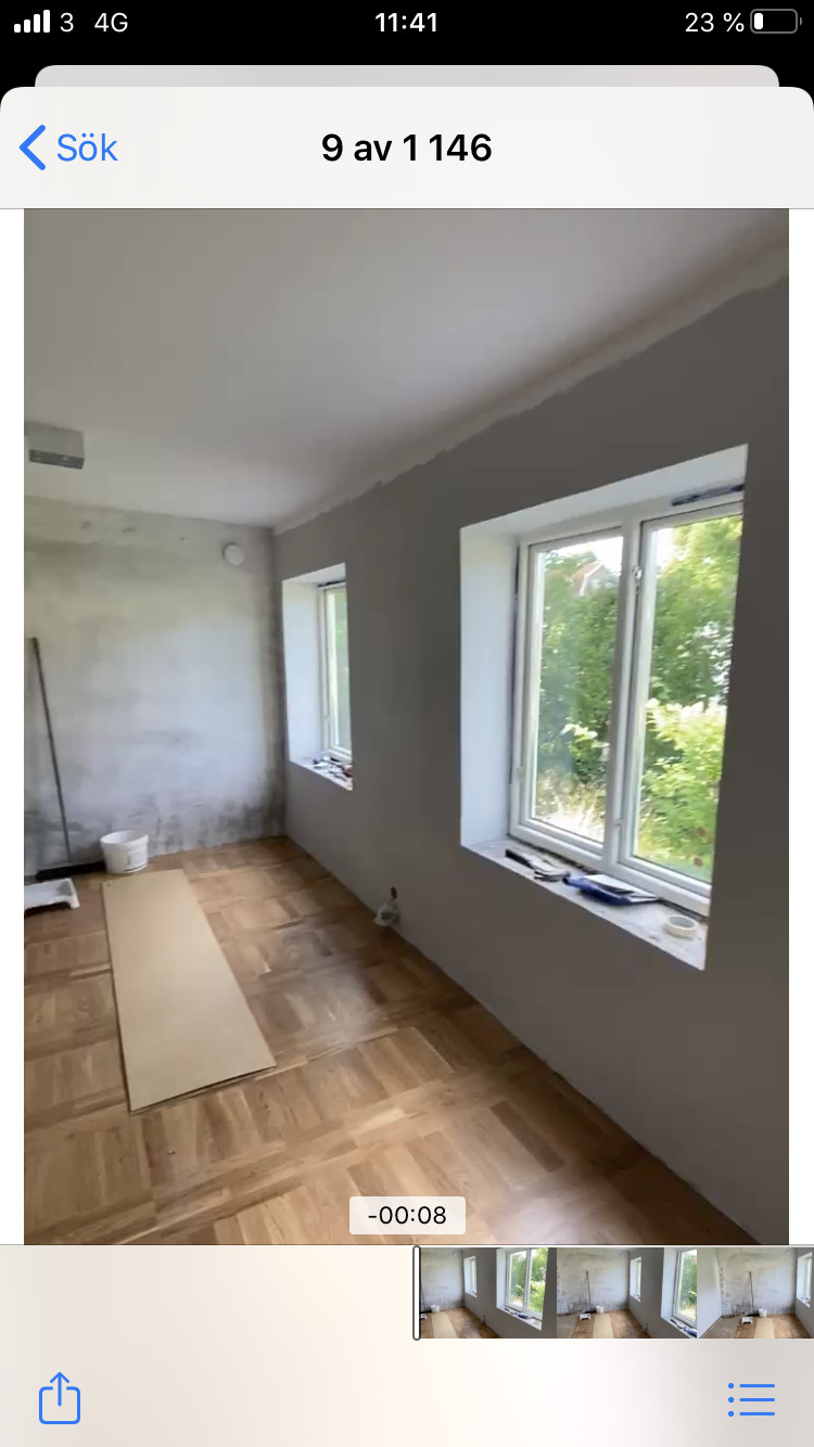

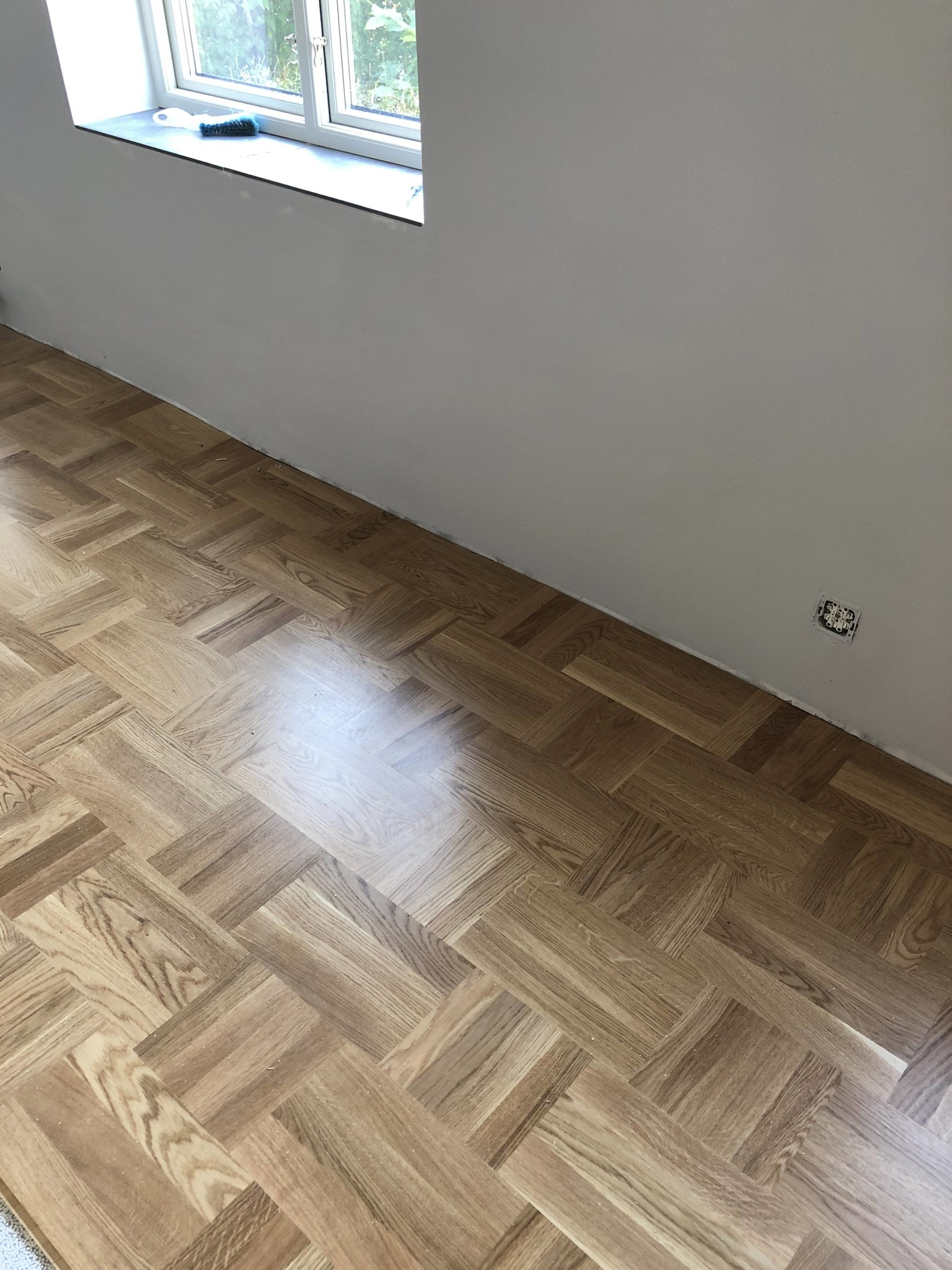

Våra hantverkare lade vår holländska parkett från Tarkett (noble ek retro) fel och inte omlott som mönstret skall vara utan i raka rader så golvet nu ser randigt ut istället. Frågan är om någon vet om det går att ta isär detta klickgolv och därmed lägga om?

Det är meningen att det ska gå att ta upp det och lägga om det golvet, men hur pass lätt det är vet jag inte. Se om Tarkett har någon kundtjänst du kan fråga.
När är jobbet gjort och vad kom ni överens om? Har firman gjort fel så är det inte din huvudvärk hur lätt eller svårt det är att lägga om.

Precis nu. Uppdagades igår och de skulle titta på det idag. Men de har jobbat med annat idag.
Han som har firman med hantverkare är nära vän till oss. Han har inte varit på plats och inte vi heller när golvet lades. Vår vän meddelade nu på kvällen att han trodde att det skulle bli svårt att ta upp golvet utan att förstöra det. Men de har inte heller försökt än. Det jobbiga är just att vi är vän med ansvarig för firman och jag blir förstår både ledsen och arg över att det blir fel. Tänkte om någon visste om det var lätt eller svårt att ta isär.
limmers
Jag har exakt samma golv och har också tagit upp det. Det är lätt.
Fast det lär ju bli en del spill om ni skall lägga det annorlunda.
Har också nyss lagt detta golv och tyckte precis som arasmus att det var lättjobbat. Men precis som han säger gör ju mönsterpassningen att många av de kapade bitarna behöver bytas ut.

Tack, och ja förstår det men då slipper de kanske köpa 20 nya kvm iallafall

Tack skönt att höra, då behöver de iallafall inte köpa 20 nya kvm.

Det gick väldigt lätt och ta upp golvet och lägga om det
Har du ingen bild? Måste sett jättekonstigt ut.

Jo alltså man kunde nog gilla att ha det på det sättet också men det är ju inte så holländsk parkett (mönster) skall se ut.
Och blev ju förstås snyggast när de lagt om det rätt.
