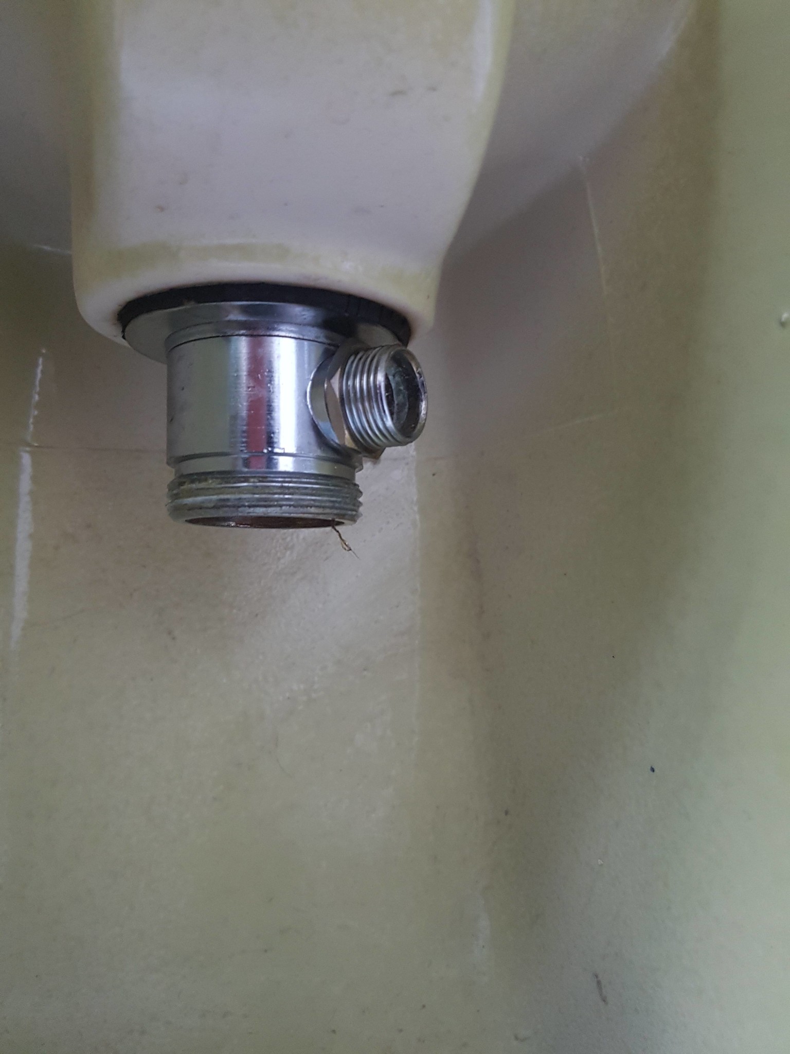

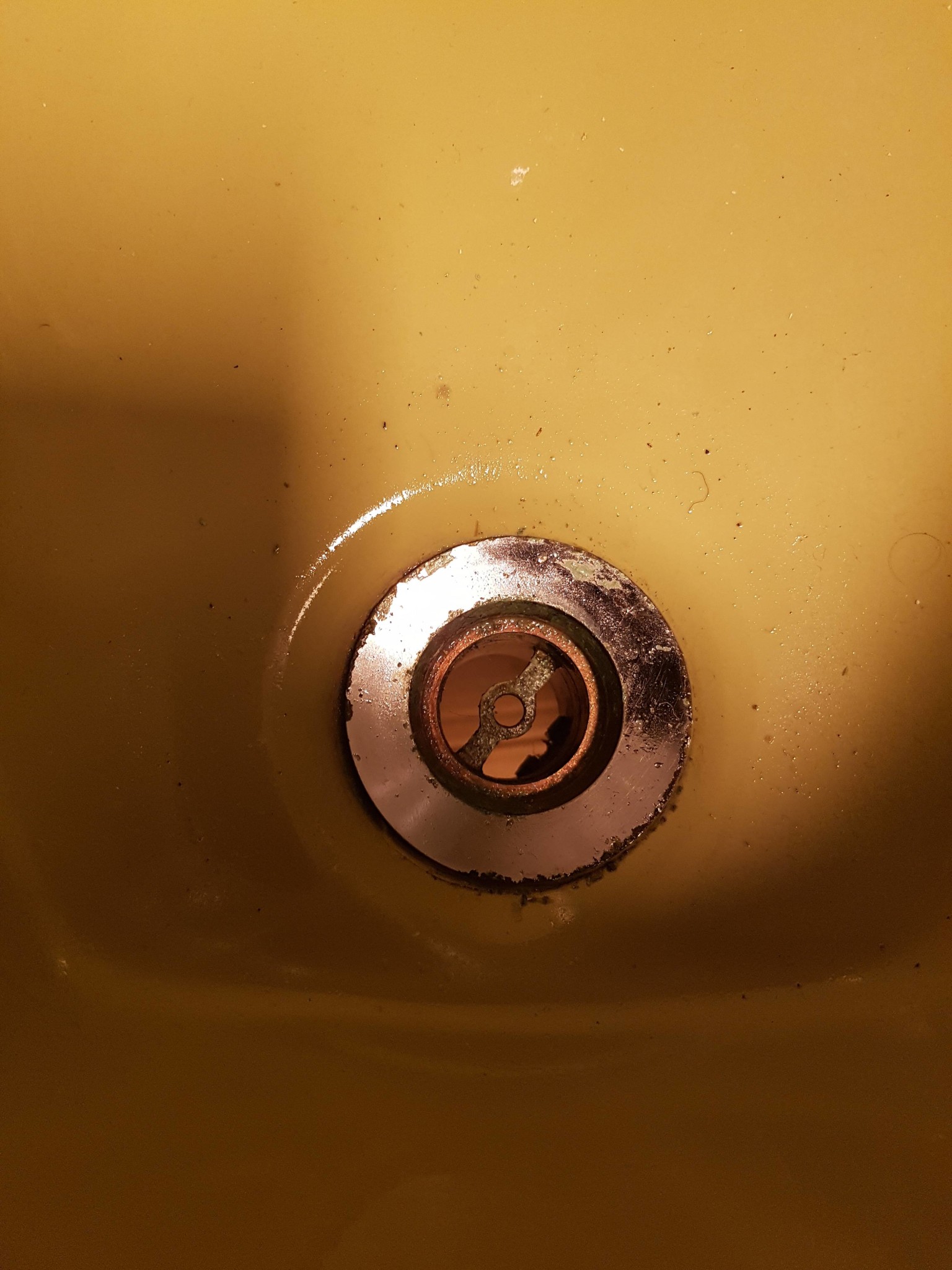

Håller på att byta blandare och bottenventil i vår bidé. Allt har gått bra, tills jag skulle lossa den gamla bottenventilen. Har troligen rostat ihop. Se bilderna. Jag kan vrida hela paketet, men inte att skruva isär. Har redan nästan förstört ena benet i krysset som man ser i en av bilderna. Finns det tips på hur man ska bära sig åt, eller verktyg som är anpassade till detta?

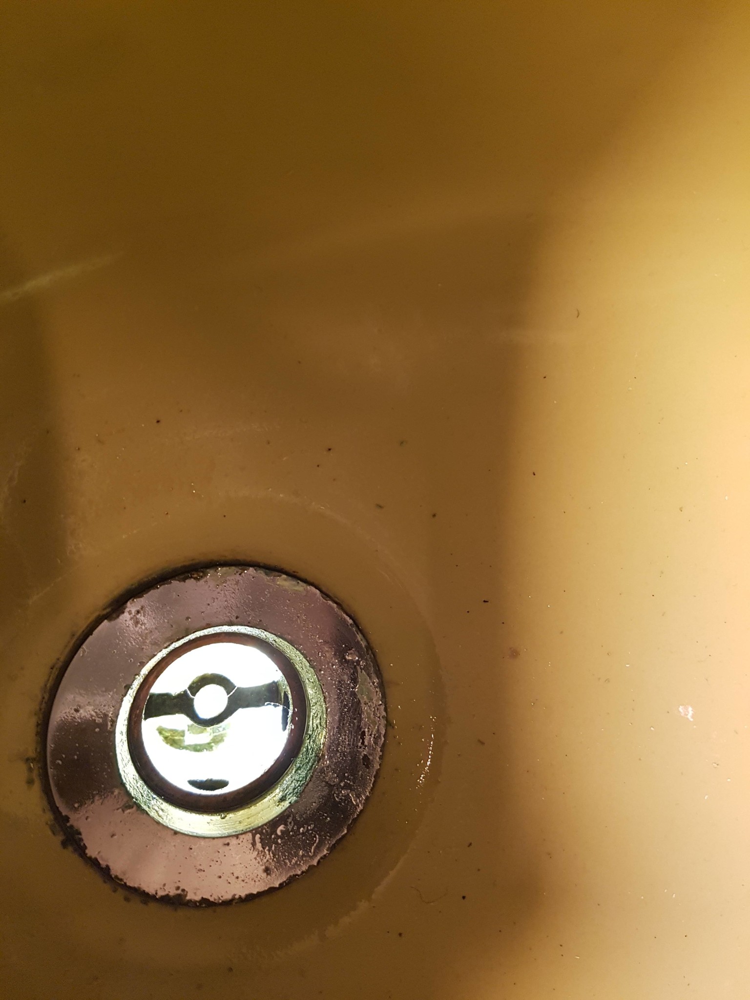

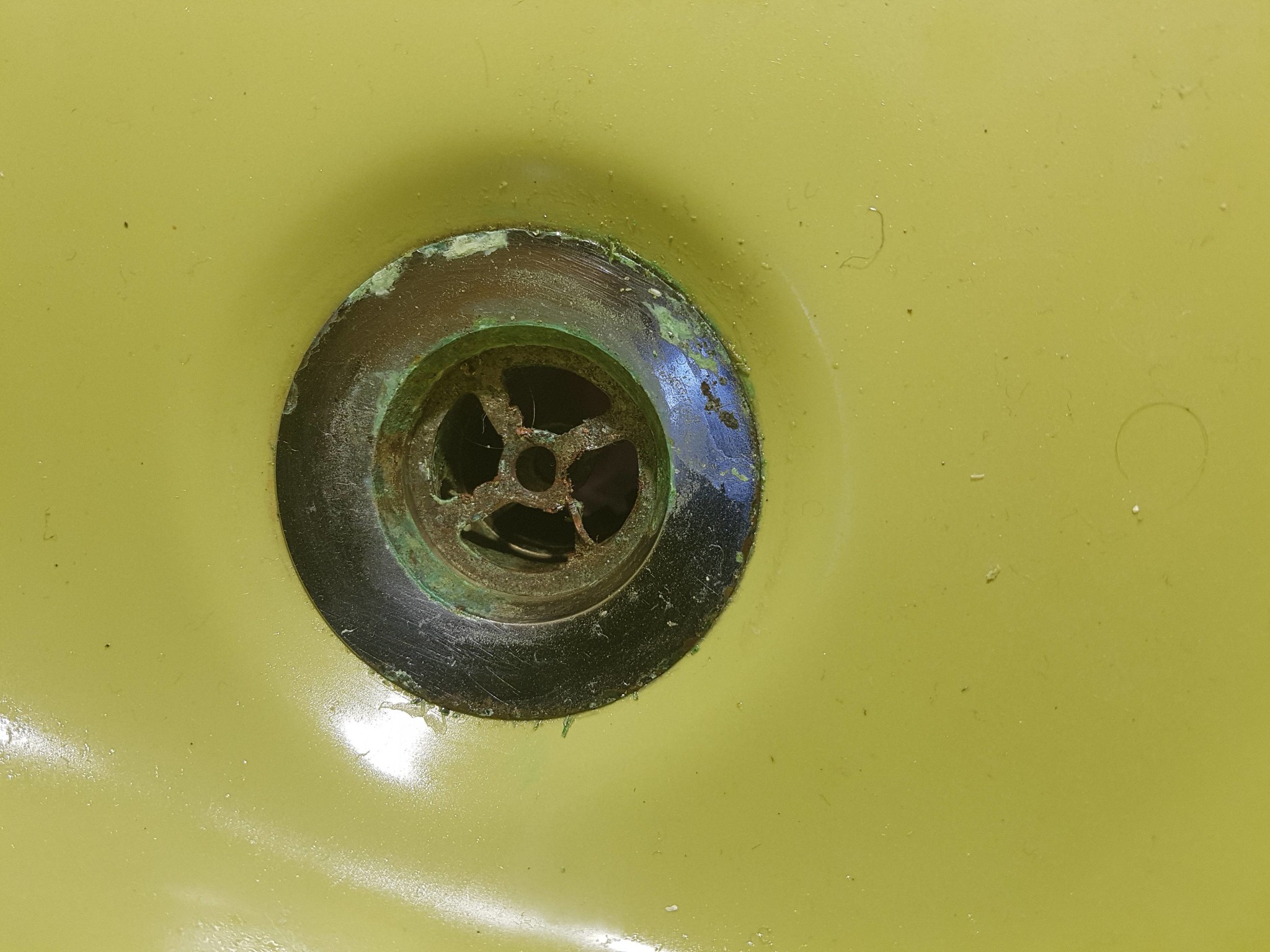

Har även "upptäckt" att det finns 4 runda hål i kors i den övre delen, se bild där två av hålen synns. Kanske för något specialverktyg?

På de där gamla finns ingen skruv i mitten utan gängan är i själva röret. Jag tror inte det har rostat, utan det är nog kalk, så en start är att försöka lösa kalken, kanske genom att klä in det i hushållspapper med kalklösare en halv dag. Sedan kan man fixera innerdelen med någonting i mitten, typ en stor skruvmejsel och skruva runt ytterdelen med lämpligt verktyg.
2 större skruvmejslar och något att vrida dom med brukar gå, annars en större spetstång.
Ja, det var nog kalk. Toapapper och ättiksprit i 8 timmar räckte. Bottenventilen är borta.
Tack för alla tips.
