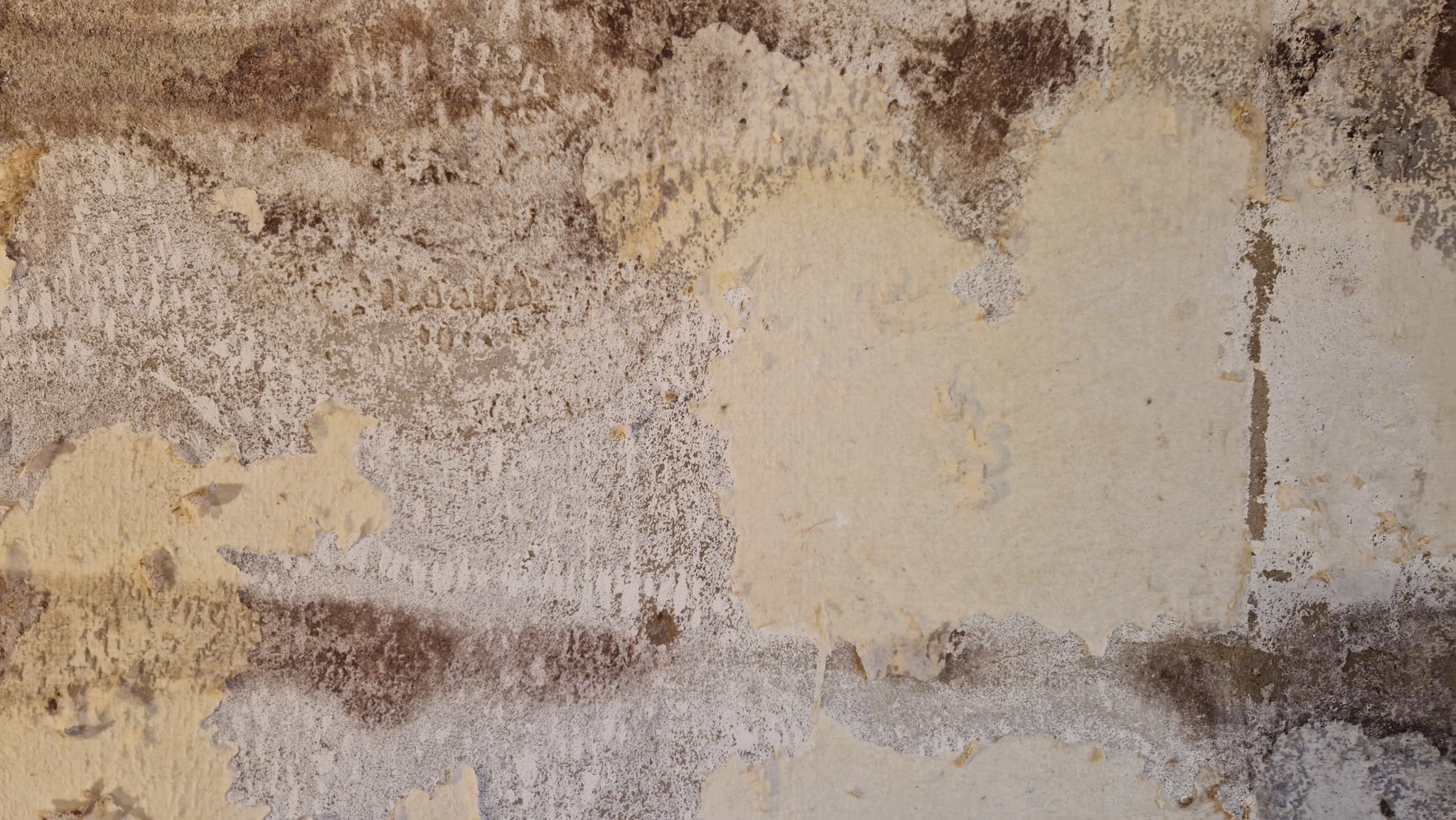

Jag har fått för mig att ta bort 70 tals vävtapet som sitter på betongvägg i källare då det är fukt bakom tapeten.
Själva vävtapeten är inga problem att ta bort, men pappen/limmet som sitter under, en del sitter kvar.
Har börjat skrapa och vattna med varmvatten i sprayflaska och ångmaskin.
Tänkte fråga er som är mer erfarna ifall det finns något mer effektivare sätt att ta bort.
Ska putsa om väggen efteråt och måla med luftande färg efteråt.
Det gula är limmet som är kvar.

Vi har precis lärt oss att det finns två varianter av väv.. först den mamma hade på väggarna i sitt 70-talshus.. som målades i olika färger genom åren..
Sedan den hm ”duk/nät” som sätts på lite hm rörliga stenväggar.. så sprickor, puts och liknande hålls på plats bakom.. dvs om man putsar/tapetserar osv utanpå.. är inte rörelserna lika synbara på utsidan/ytskiktet..(tydligen).
visste inte att det fanns speciella såna ens.. förrän hantverkarna som gjorde vårt badrum i en källare, med putsade stenväggar, satte upp det och jag hittade omslagspappret.. hehe
var tvungen o googla på vad det var!
När du nämnde källarvägg.. kom jag bara o tänka på det!
I övrigt..
Vi ångade/blötte ner hela väggen.. stängde all ventilation några timmar och skrapade. Gjorde om nedblötningen på det som var kvar (vi tog bit för bit på väggen.. var en stor gillestuga)
I slutänden.. slipade vi vissa fläckar.. (de satt förjäkla hårt på vissa utvalda ställen).
vi var inte lika kinkiga på innerväggarna.. då vi skulle tapetsera dem! Ytterväggarna ville vi skulle andas..

Ja jag läste också att det finns två olika sorters väv och vi har den "rutiga" eller vad dom sa haha.
Jag började idag att ånga med en ångmaskin och skrapade rätt bra på det. Pappen är borta och troligtvis limmet också för det var någon vit färg under. Vilket jag tror är primer! Jag får hoppas på det iaf
Ja vi ska göra likadant i gillestugan. Innerväggarna är inte så noga men lufta ytterväggarna med en luftande färg!
Bara kämpa på
det kan vara envist värre!
Vi hade även en plastmatta i sovrummet bredvid gillestugan (som vi oxå renoverade) det jäkla limmet satt som berget .. vi hyrde diamantslip en helg..!
Ett himla dammande.. men vi fick bort allt som satt fast!
