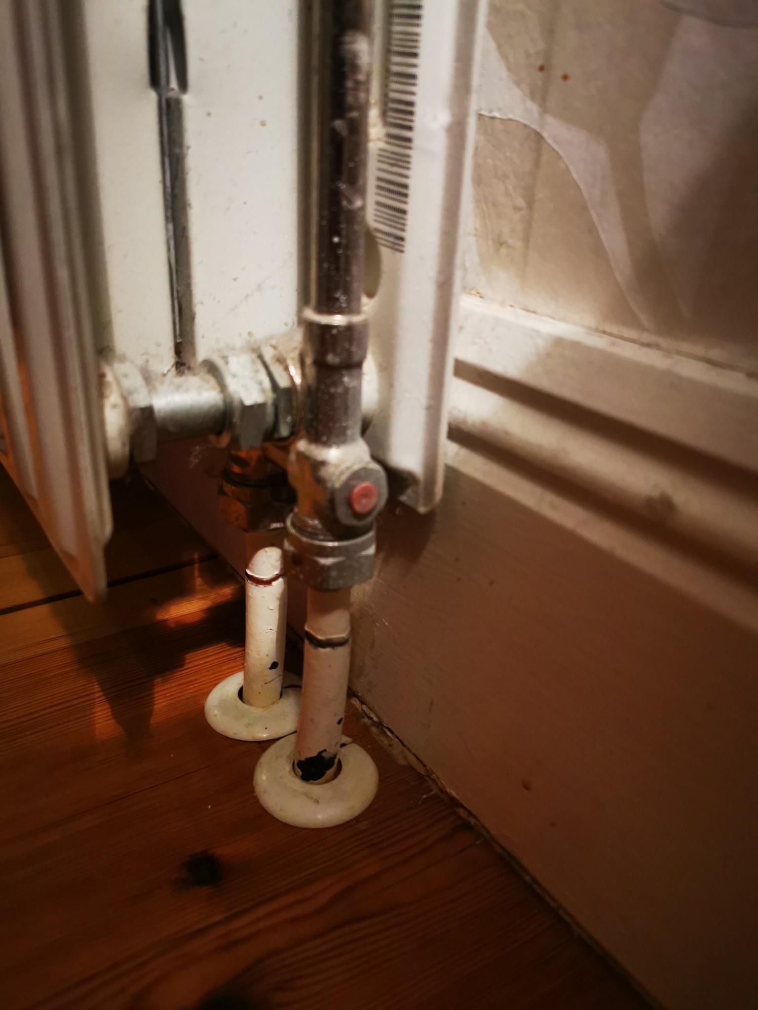

Lägg upp lite bilder på dina befintliga radiatorer så fr du nog bättre svar om det är 1-rörs eller 2-rörs. Utifrån det kan man anta om man ska proppa eller bygla.

Har du radiatorer med koppel?
Då kan tejpen som ibland sitter vara ett bra svar.
Blå tejp = 2-rörs
Röd tejp = 1-rörs
Två radiatorventiler med röd respektive blå tejpmarkerad fot, vilket indikerar 1-rörssystem och 2-rörssystem.
Kan den röda pluppen innebära 1 rör?

Precis, den röda markeringen anger ettörssystem. Tar man bort den röda pluppen finns en insexskruv som man kan skruva in i botten och ställa om kopplet till tvårörssystem. Då ska det sitta en blå plupp där istället.
Då ska jag använda en bygel då. Någon som vet hur man tömmer systemet? Har en bosch ew3000 som sagt.

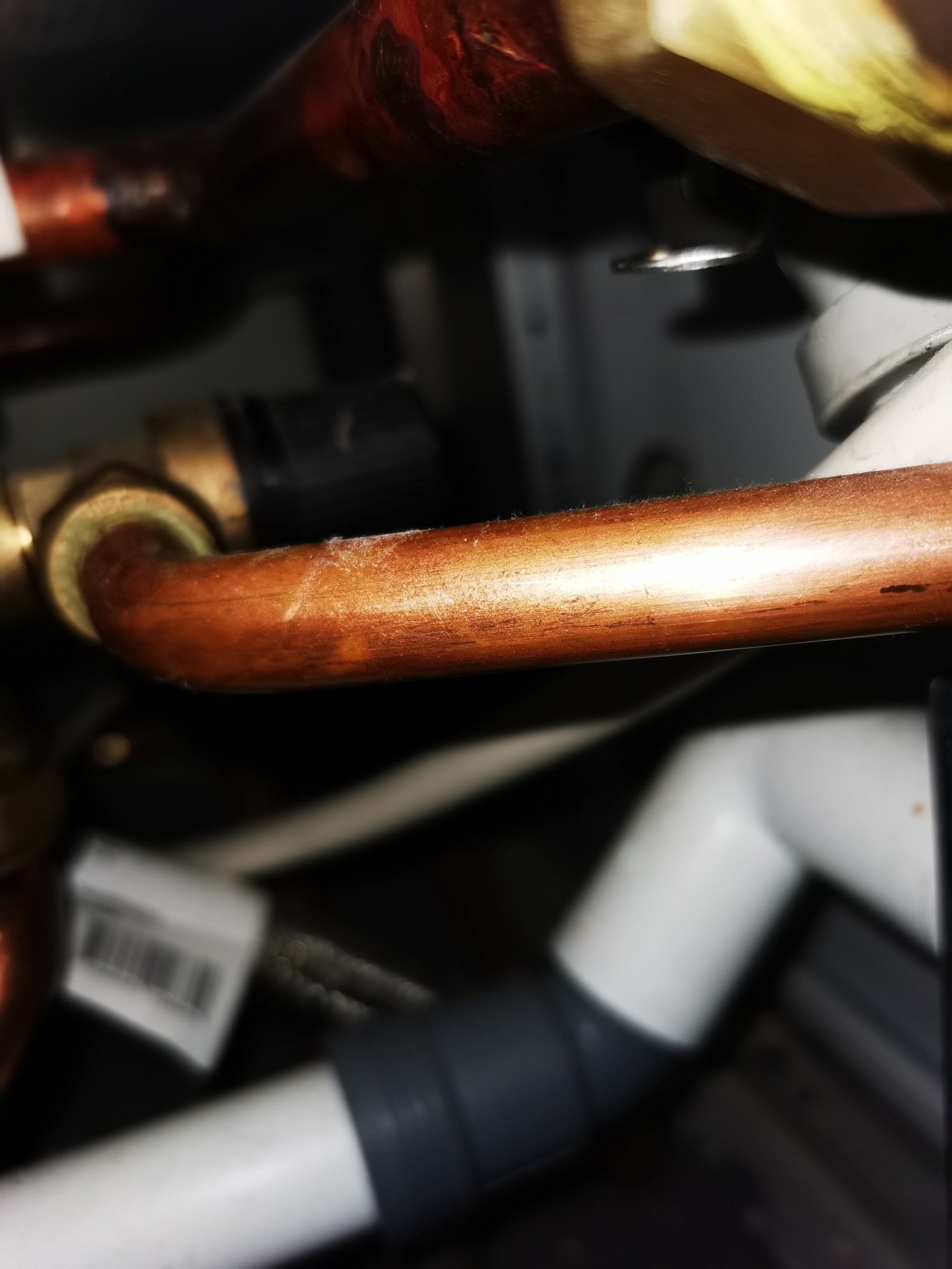

Tar det säkra före det osäkra, vart sitter säkerhetsventilen?
  • Värmesystem med rör, ventiler och mätare under vit skåplucka, fråga om säkerhetsventilens placering.
En grej med en röd hatt ( kan vara svart ) på och det står 1,5 eller 2,5 bar på den, finns en med 9 bar och är för varmvatten och behöver inte röras. S.k vattentäta skott mellan VV och värmen.
Dåliga bilder, men gissar på den svarta till höger, som sedan har ett rör till spillvattentank.
  • Närbild av kopparledningar och vita PVC-rör med fokus på koppartuben i förgrunden.
  • En närbild av olika rör och kopplingar under en diskbänk, inklusive ett svart rör.
Ser mera ut som VV , bara lätta på den och se om manometern till vänster hickar till , spegel -lampa , vad står på hatten. OBS kan spruta rätt häftigt om den är för VV
Okej, då gör jag försök nummer 2.
Vrider man bara på den?

Jepp och den är trög , så det blir att greppa ordentligt om vredet, du kommer att märka att den liksom går över ett jack och stänger igen., Det gäller att vara lite varsam så stannar den på ett hack och är öppen.. Lätt att gå förbi , så det kan bli ett par ggr innan du får den att stå kvar.
