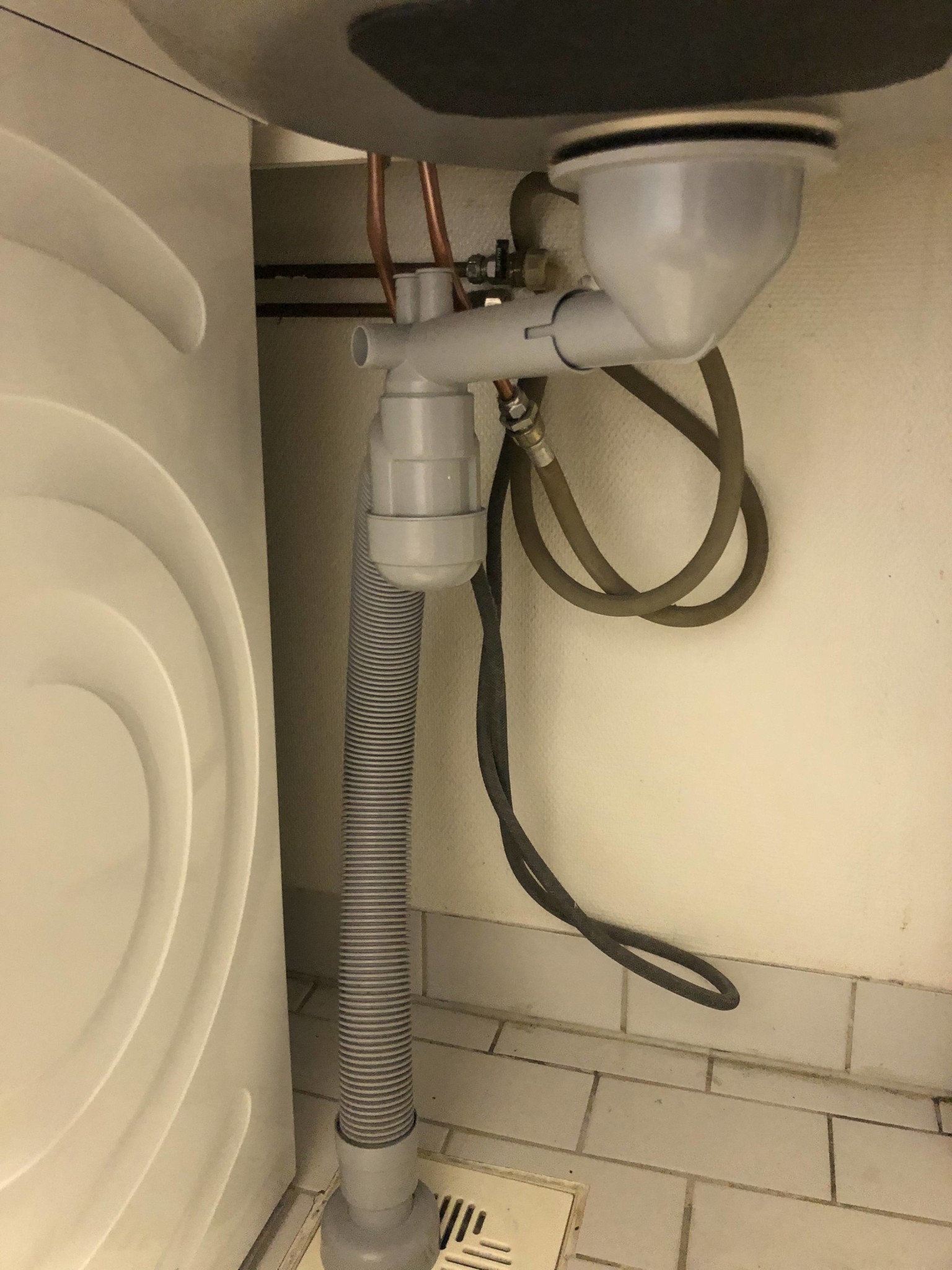

Jag vill ta bort handfatet i vår tvättstuga för att få plats med en torktumlare under bänken. Jag har stängt av vattnet genom att vrida ballofixen för varm respektive kallvatten och inget vatten kommer nu fram till kranarna när jag testar att vrida på. Kan jag skruva loss handfatet och rören under nu (?) eller behöver jag plugga igen vattenledningarna på något sätt? Bifogar två bilder hur rörkopplingarna ser ut under handfatet. Tacksam för svar!

Ventilerna måste pluggas ifall någon skulle råka röra på ventilerna.
Plugg, finns i olika storlekar, https://www.gelia.se/10_gel/gelia-vvs-1/ror-rordel-och-ventil/kopparror-lod-och-delar/3006177222/
sedan behövs även en klämringsmutter, tex https://www.vvsobadrum.se/ror-rorde...romade-klamringskopplingar/vatette-mutter-fkr
Eventuellt så är det en rörgänga (plan ände) på ventilerna och då är det bli blindlock som gäller, https://www.clasohlson.com/se/p/30-9502
Exakt storlek måste mätas fram.

Man får väl typ göra som man vill med vvs men säker vatten (som är helt frivilligt att följa) skriver såhär.
Inga outnyttjade avstick får förekomma på kallvatten, varmvatt eneller VVC-ledningar. Ledning avsedd för framtida installationer kan förberedas genom proppning eller utföras med en avstängnings ventil omedelbart intill fördelningsledningen så att ledningen kan stå tom för att undvika bakterie tillväxt.

Tack! Då drar jag till VVS-butiken och köper de här grejerna - tack igen!
