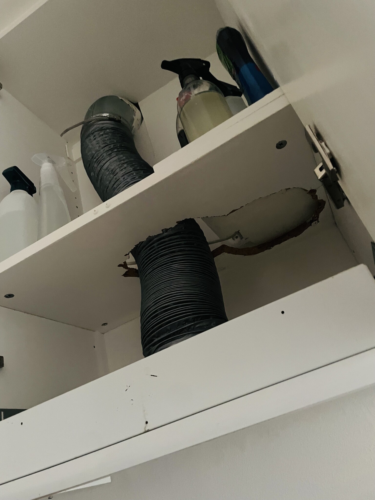

Hejsan,
det finns en hylla där föregående ägare gått loss med motorsågen.
Jag skulle vilja byta ut denna hylla och såga ut ett vackrare hål för ventilationsröret.

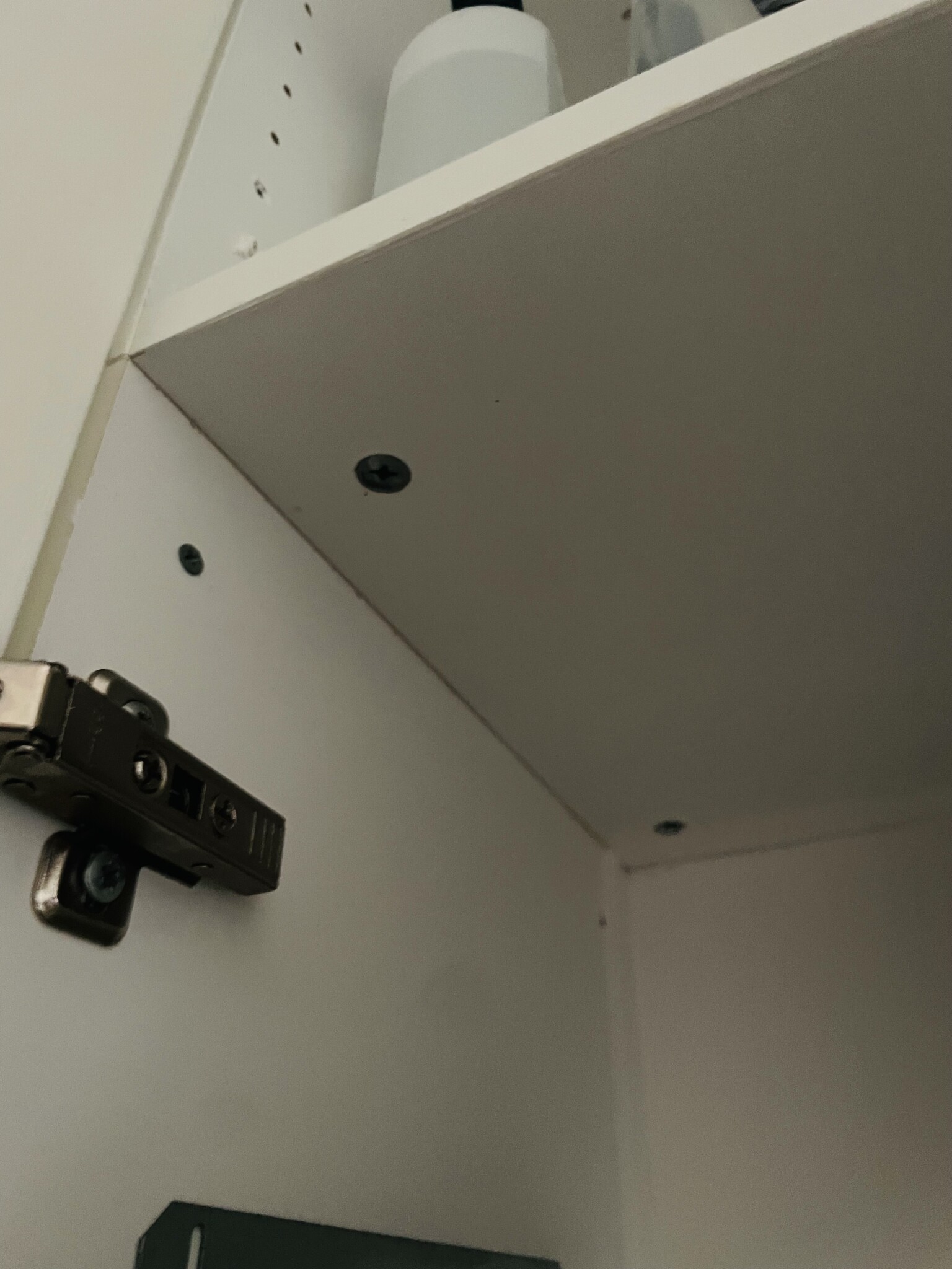

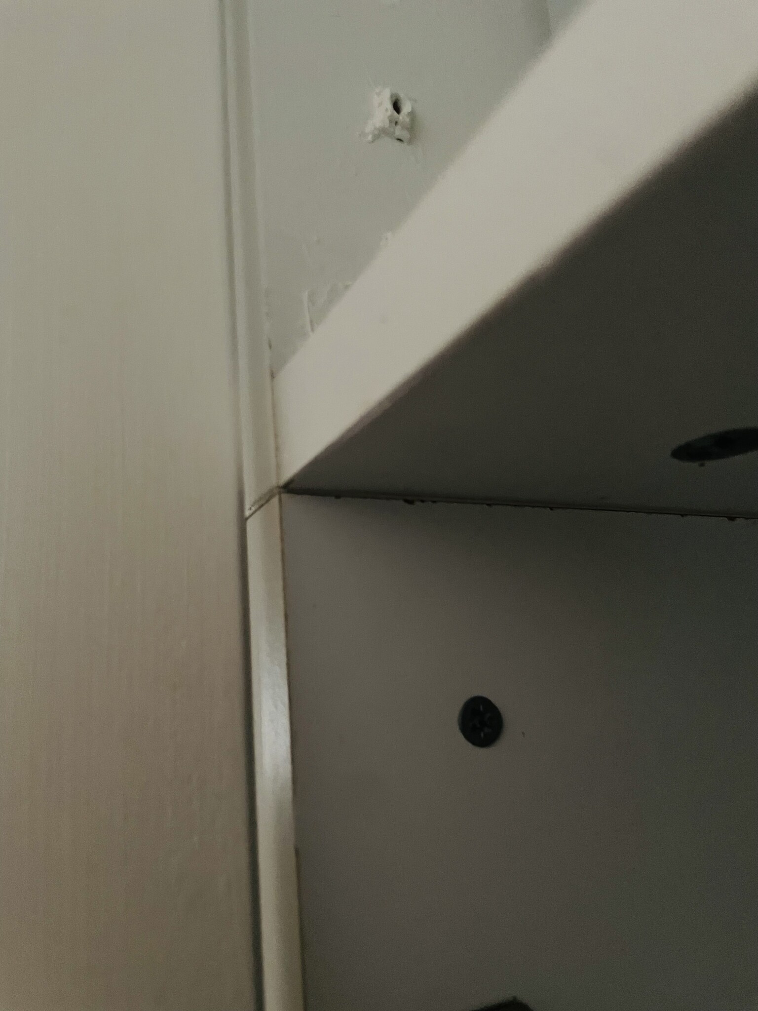

Hyllan ligger inte på hyllplanshållare och jag noterar en skarv. Undrar om det är något särskilt med denna jag behöver ta i beaktning?
Tack på förhand. ☺️
  • Ventilationsrör genom vit hylla med ojämnt utskuret hål, omgivna av rengöringsflaskor i skåp.
  • Skåpinsida med hylla utan hyllplanshållare och synliga skruvar, visar potentiell skarv på hyllan. Ventilationsrör planeras för håltagning.
  • Bild på en hylla med ett ventilationsrör och synlig skarv, där föregående ägare använt motorsåg.
  • Närbild av en vit hylla med skarv, skruvhål i väggen och ventilationsrör. Hyllan är ej monterad på hyllplanshållare.
Hyllan ser ut att vara en del av övre delen av skåpet.
Om du lossar slangklämman överst i skåpet får du loss slangen.
Jag hade nog låtit hyllan sitta kvar och köpt en bit 4mm plywood och gjort två skivor som är lika stora med rätt storlek på hål och sedan limmat en uppepå och en under nuvarande hyllan. Såklart målat in dessa i vitt så syns det knappt.

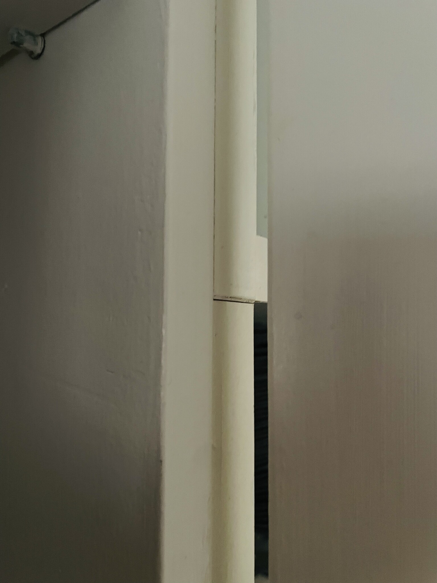

hyllan är skruvad utifrån
ser ut som att det är två skåp som satts ihop
kolla gångjärnet på första bilden sitter inte riktigt som det skall i luckan
