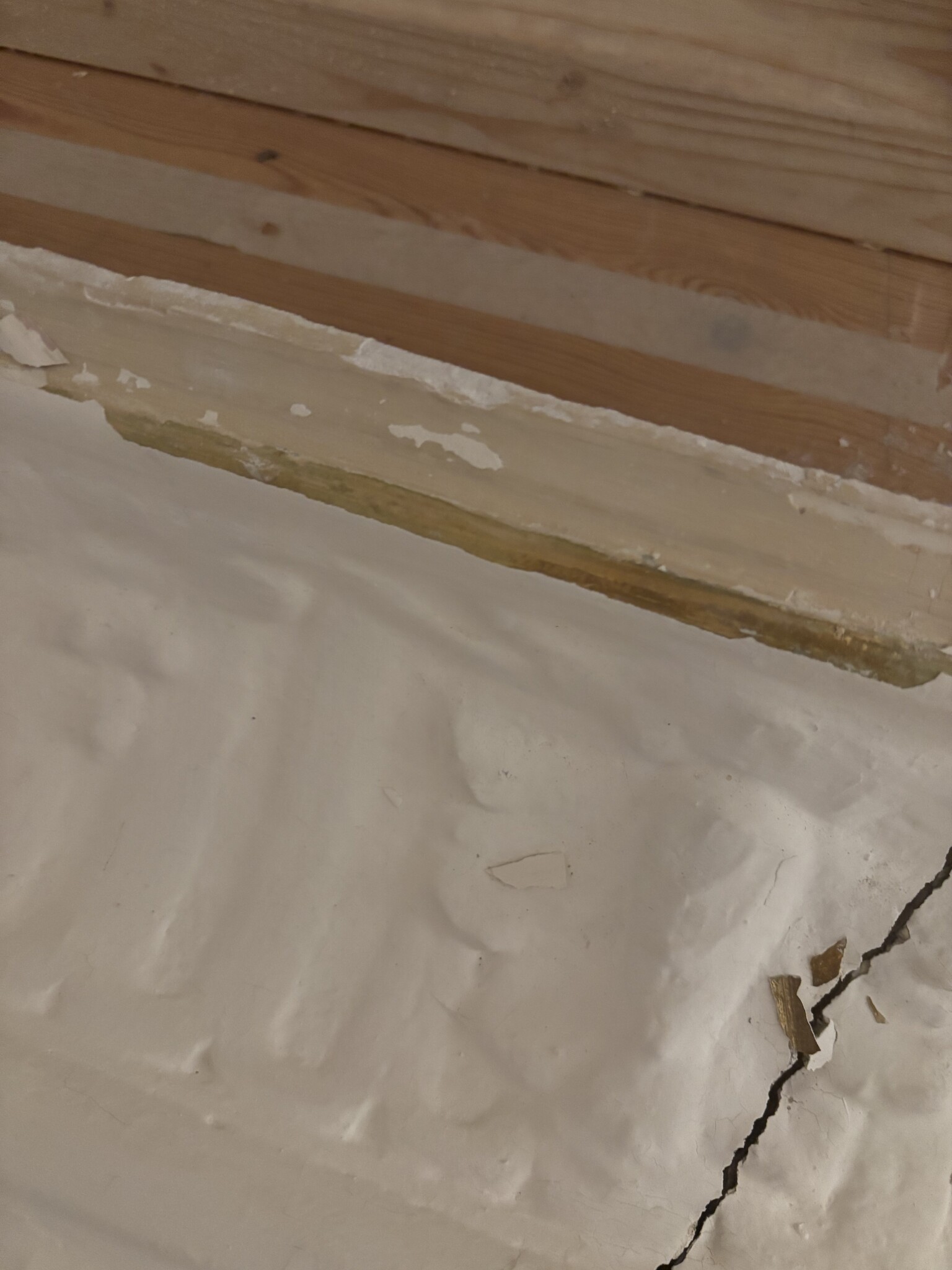

försöker bevara gamla takstuckaturer i gips för att komplettera i ett annat rum som saknar det.
Ligger tjockt lager färg på stuckaturerna som ni ser. Går att pilla bort mycket men inte överallt
Någon som har något tips på hur man kan få bort färgen på ett enkelt sätt? Eller ska man bara måla över?
Gammal gipstakstuckatur med tjockt lager avskavd färg och spricka.
En Speedheater Cobra borde klara detta om det är latexfärg. Värre om det är limfärg som i och för sig kan tvättas bort. Hyr en Speeheater och pröva på en liten yta. Om färgen reser sig från gipsstuckaturen har du den svåraste biten löst. Mycket jobb blir det ändå.
