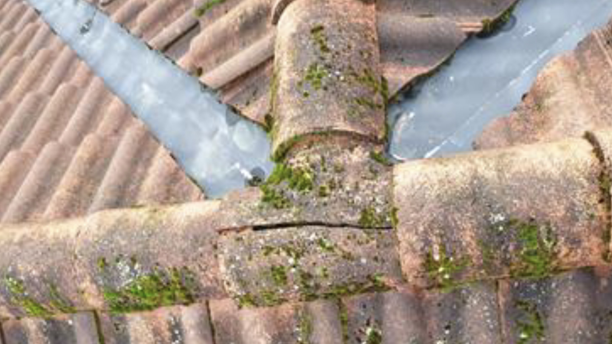

Nybliven husägare som upptäckte att det läcker in vatten genom en trasig T nockpanna.
Har försökt få tag på en likadan utan resultat.
Den är större än likvärdig som jag köpte och den nya passar inte in riktigt.
Huset är byggt -89 och takpannorna heter svedea som inte säljes längre,enligt xl bygg så går det inte att få tag på en likadan,jag hade behövt lite råd om hur jag skall gå tillväga.
Tacksam för svar.
  • Trasig T-nockpanna på tak med mossbildning, passar inte med ersättningspanna, söker råd för lösning.

Eller limma ihop med något stenlim
370mm är de flesta nockpannor,min är 420mm
Limma ihop så håller det så länge ditt tak i övrigt är kvar.
Beni_shq
Wakaflex som du formar efter pannan, finns i röd variant......
