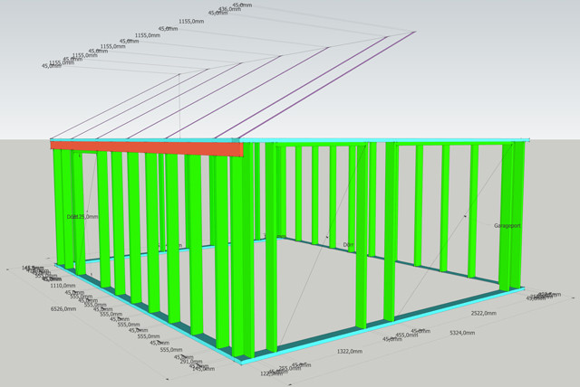

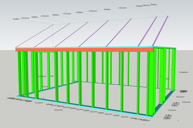

Det här garaget har jag tänkt bygga, och nu alltså ritat upp i Google Sketchup. Jag har som synes bara ritat ena långsidan och gaveln helt färdiga, men jag tror man förstår. De rosa bitarna är takstolar.
Jag tar gärna emot alla tänkbara synpunkter på detta, tack på förhand!

Vilken slags synpunkter är det du förväntar dig?
Förslag på förbättringar är väl det jag behöver bäst. Jag förväntar mig inte applåder och visslingar.

två dörrar?
skall du dela av garaget?
Nej, men jag hade tänkt mig en lättöppnad dörr för cyklar och en tyngre garageport för bil. Möjligen lite onödigt, men jag tror det ser bättre ut när garageporten är placera så pass långt ut åt sidan.

Det där är hur man är som person. Jag vill ha en så detaljerad konstruktionsritning som möjligt, och tycker att det underlättar väldigt, väldigt mycket. En detaljerad kaplista med alla längder och vinklar är kanon. Då är det bara att köra upp allt man behöver på en gång, i stället för att springa fram och tillbaka med en tumstock. Optimalt materialutnyttjande är ju en positiv bieffekt.
Till TS fråga: din ritning är ännu alltför ofärdigt för att det ska gå att ha någon synpunkt på den. Du ska använda stående reglar till stommen - det är helt OK - och du kommer att använda någon form av takstolar - också OK. Men mer är så går inte att bidra med.
Ett par synpunkter på skissen:
Den lodräta delen av hammarbandet (eller heter den bärlina?) skall ta upp lasterna från takstolar, som inte ligger rakt över en stående väggregel, eller ligger över en fönster- eller dörröppning.
På skissen ser det ut som att alla takstolar ligger över väggreglar, som har full längd.
Alltså förefaller den (Den lodräta delen av hammarbandet (eller heter den bärlina?)) onödig.
Den lodräta delen av hammarbandet (eller heter den bärlina?) läggs nog normalt på insidan av väggreglarna. Det är där lasten från takstolarna hamnar, och det ger en aningen kortare spännvidd för takstolarna.

Det är nog helt riktigt, men jag har tänkt ha den kvar tills stommen är rest och sågar bort den sen.

Den kan nog var lite onödig, men den fördelar ju ändå trycket från takstol på flera väggreglar.
Bärlinan på högkant kanske skulle sitta på insidan, men om den ändå är onödig kanske den får vara kvar på utsidan.

I ytterväggshörnens yttersta hörn behöver du något att spika spikläkten i.
Ska du inte mura ett varv med LECA runt, så du slipper ha syll som står i smältvatten från bilen och slipper att panelen på utsidan måste gå ända ner i marken = den ruttnar.
ang hammarband, så satt jag själv endast bärlina, ej något hammarband i vårt garage, funkade bara bra.
Men i huset blev det dock både och.
Se inlägg #62 och några efter.

Den är kanske onödig rent belastningsmässigt men styvar upp konstruktionen ordentligt så jag rekommenderar att man har den kvar.
Sen ska den inte sitta på varken ut eller insidan utan den ska vara infälld i reglarna (dock på utsidan där)
