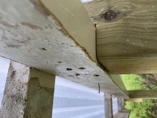

Tänkte be om lite tips! Jag skall byta trall på en altan som delvis är under tak, och takets konstruktion står direkt på trallen där stolparna är gjorda av 2st 45x95 där den ena är spikad i trallen med balksko. Under trallen ligger 70x100 reglar med lite blandat c-c(!)
Jag vill gärna byta stolparna så att de släpps genom den nya trallen, och fästs i reglarna till trallen och i bärlinor till tak. Jag har köpt tryckta 95x95 stolpar. Såhär i efterhand hade det kanske varit bättre och enklare med 2st nya 45x95 och lagt den ena på regel upp till bärlina och släppt den andra förbi och skruvat. Men det får väl bli 95x95 nu...
Min tanke är att behålla befintliga reglar och såga ur de nya stolparna för reglarna och bärlina. Skruva med fransk träskruv?
De nya stolparna kommer ju ligga nära mark, bör man lägga en stenplatta och syllpapp direkt under?
Låter allt detta ok?

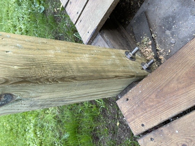

Såhär fick det bli. Sågade ur de nya stolparna och fäste med två vagnsbult mot regel, sen med skruv i bärlina i tak.
Närbild av en trästolpe fixerad med två vagnsbultar genom reglar och en träbärlina.
Trästolpar sågade och fästa med vagnsbultar mot regel och skruvar i bärlina.
