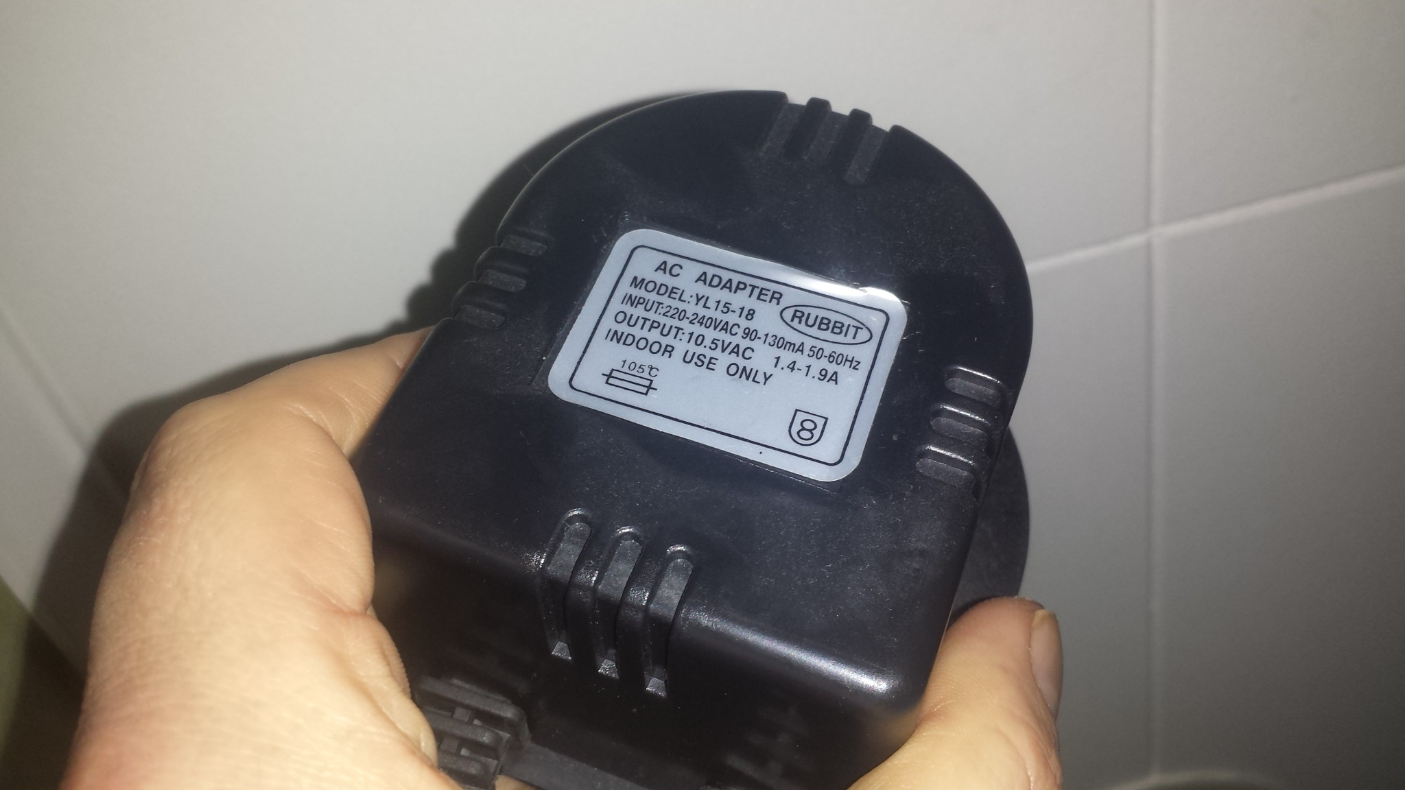

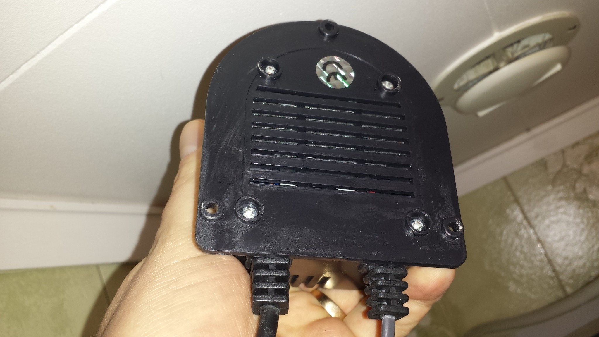

Avslutar med en bild på en transformator för en av de numera populära duschkabinerna med bland annat belysning, radio med mera:
Som synes är Kinesisk elinstallation undantagen från all vett och sans - att sätta denna i ett våtrum är nog inte att rekommendera, dom skriver i sin broschyr, att "kabinen matas med 230 V & 12 V", vilket låter spännande.

Du gör rätt i att vara tveksam till denna transformator då symbolen längst ned till höger verkar vara något de hittat på själva, jag kan åtminstone inte hitta dem bland de vanliga transformatorsymbolerna. Det skulle ha varit ett streck mellan de två ringarna som bilden nedan visar för att det ska vara en SELV-transformator - garanterat låg spänning och skyddsavskiljning för skyddsändamål. Deras symbol saknar den lilla detaljen skyddsavskiljning mot primärsidan
