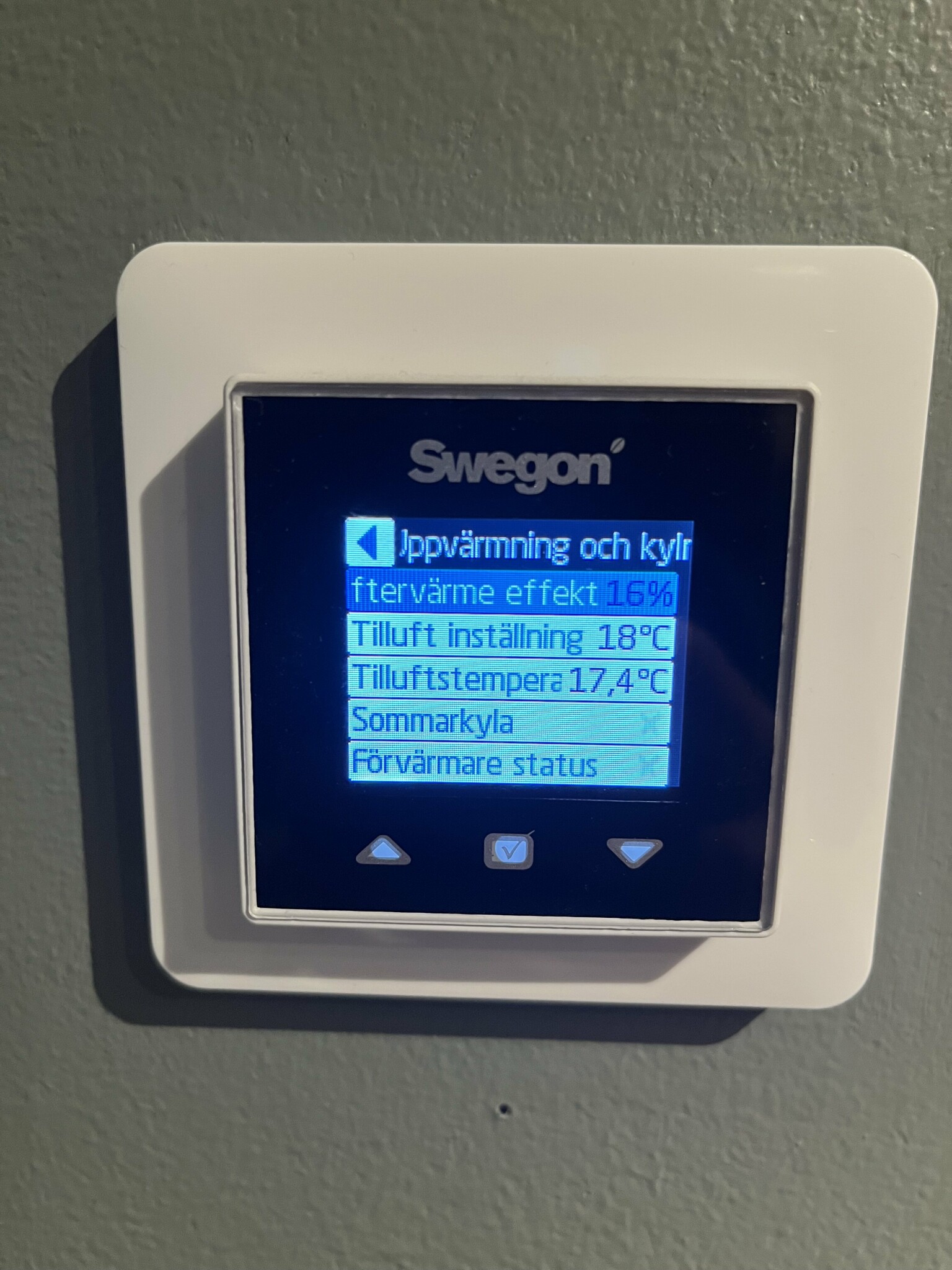

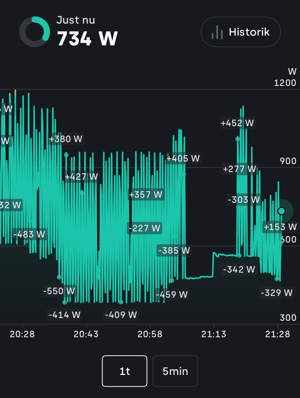

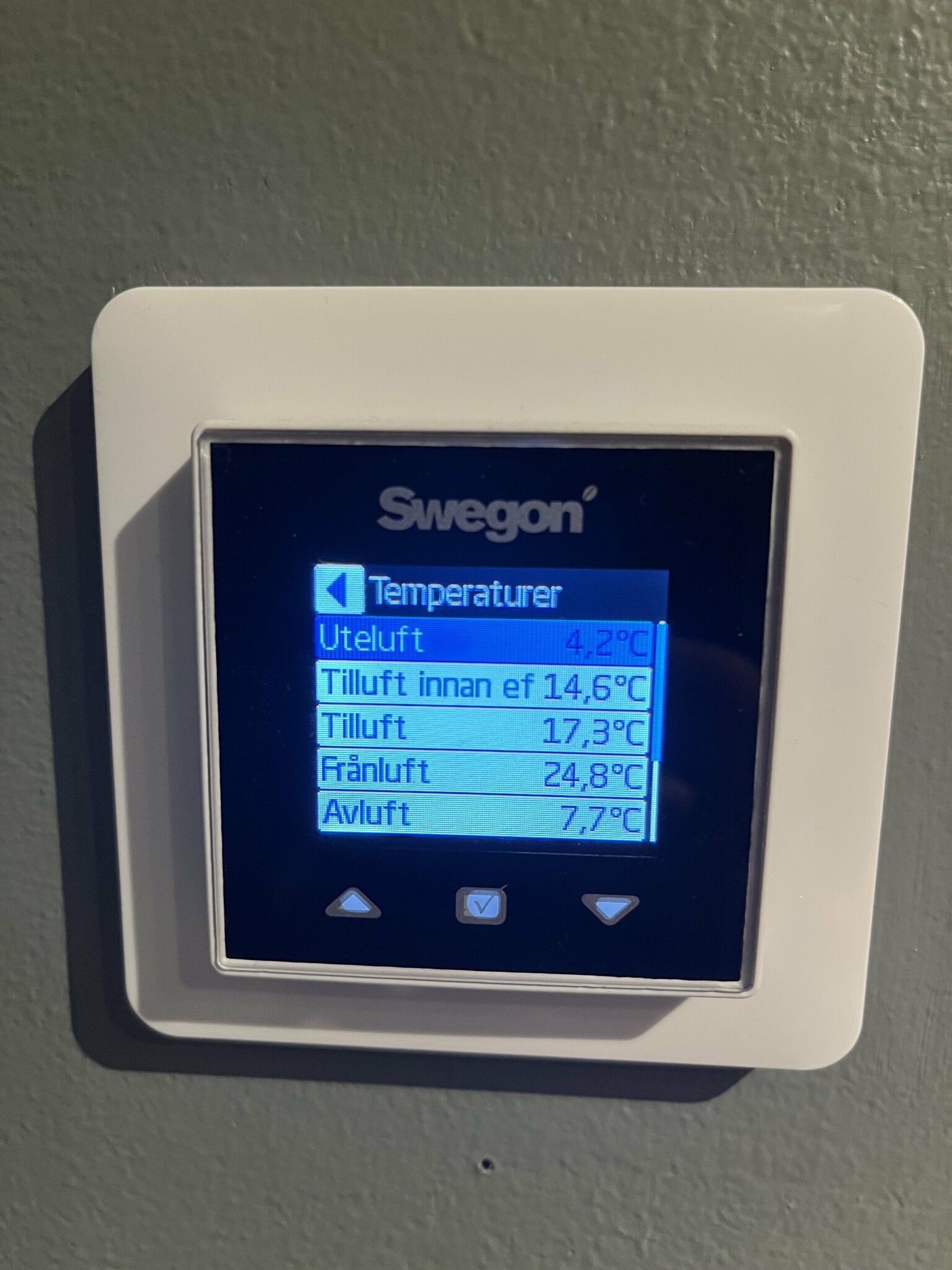

Vi flyttade till ett hus för några månader sedan med fjärrvärme och en Swegon Casa ”Smart”. Vi hade hus med FLVP som jag kunde utan och innan men denna Swegon Casa har jag ingen koll på alls. När jag installerade vår
Tibber Pulse så såg jag att elförbrukningen var som ett konstant EKG. När jag för en stund stängde av eftervärmaren på aggregatet så lugnade det ner sig, när jag sen satte på den igen så började elförbrukningen hoppa.
Finns det någon klok på forumet som kan förklara vad syftet är med eftervärmaren och om vi behöver göra något med våra inställningar?
Tusen tack!

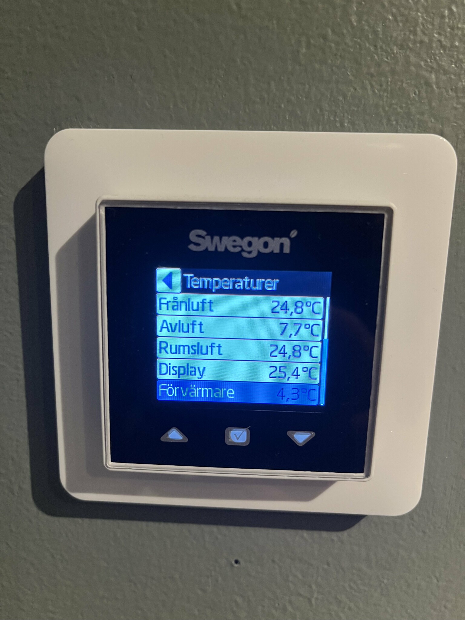

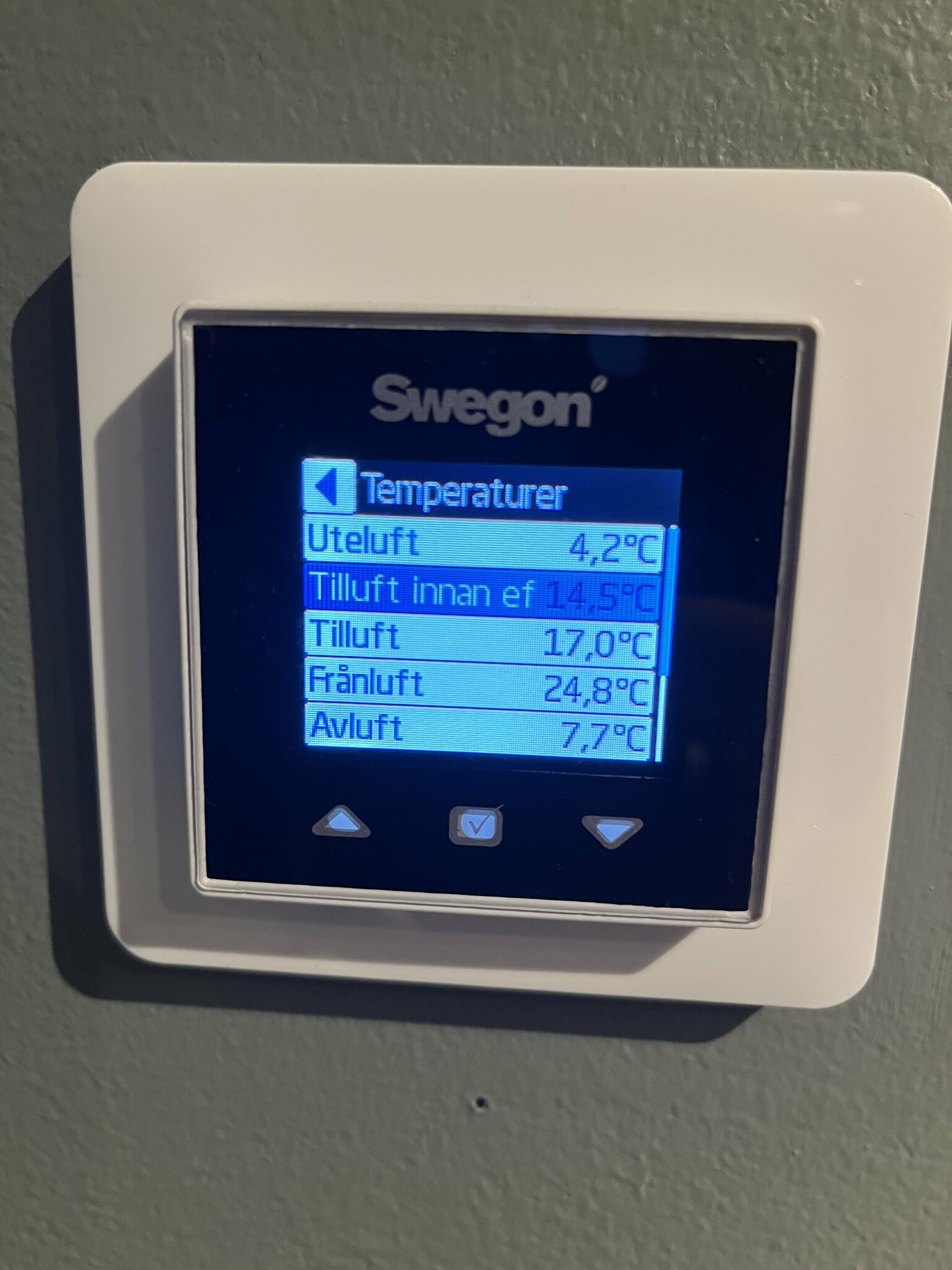

Nu har jag ingen erfarenhet av just Casa smart. Men vad jag kan se med dina bilder är att du får ut ca 14 grader med den inbyggda växlaren med en utetemp på cirka 4-5 grader.
Det innebär att du skulle kyla ner utrymmet den värmer/ ventilerar om inte eftervärmaren är på med den utetempen.
Såg på bild att den verkar stötta med 16% av eftervärmarens fulla effekt.
Om det nu är en eleftervärmare som är pulserstyrd (antar det) innebär det att den lägger på el on/off procentuell tid beronde på utsignalen. Så vid stöttning 50% så pulserar den on /off lika länge. 100% = puls upphör och ligger on hela tiden.
