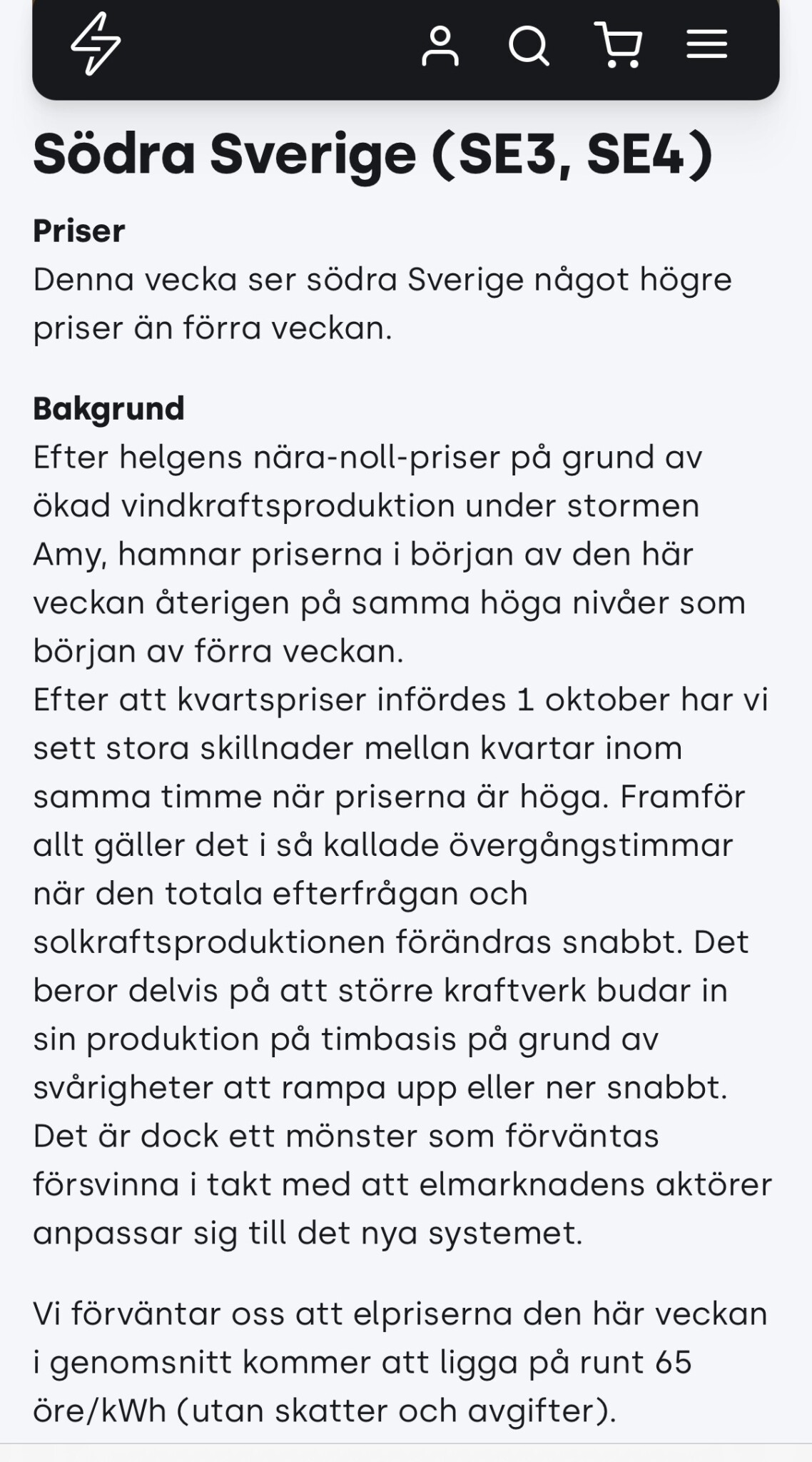

Detta är Tibbers prognos, med lite text.
Text från Tibbers prognos om elpriser i södra Sverige (SE3, SE4) med information om prisvariationer och påverkan av stormen Amy.
Där kom en förklaring på den lite underliga prissättningen vid övergångstimmarna.
