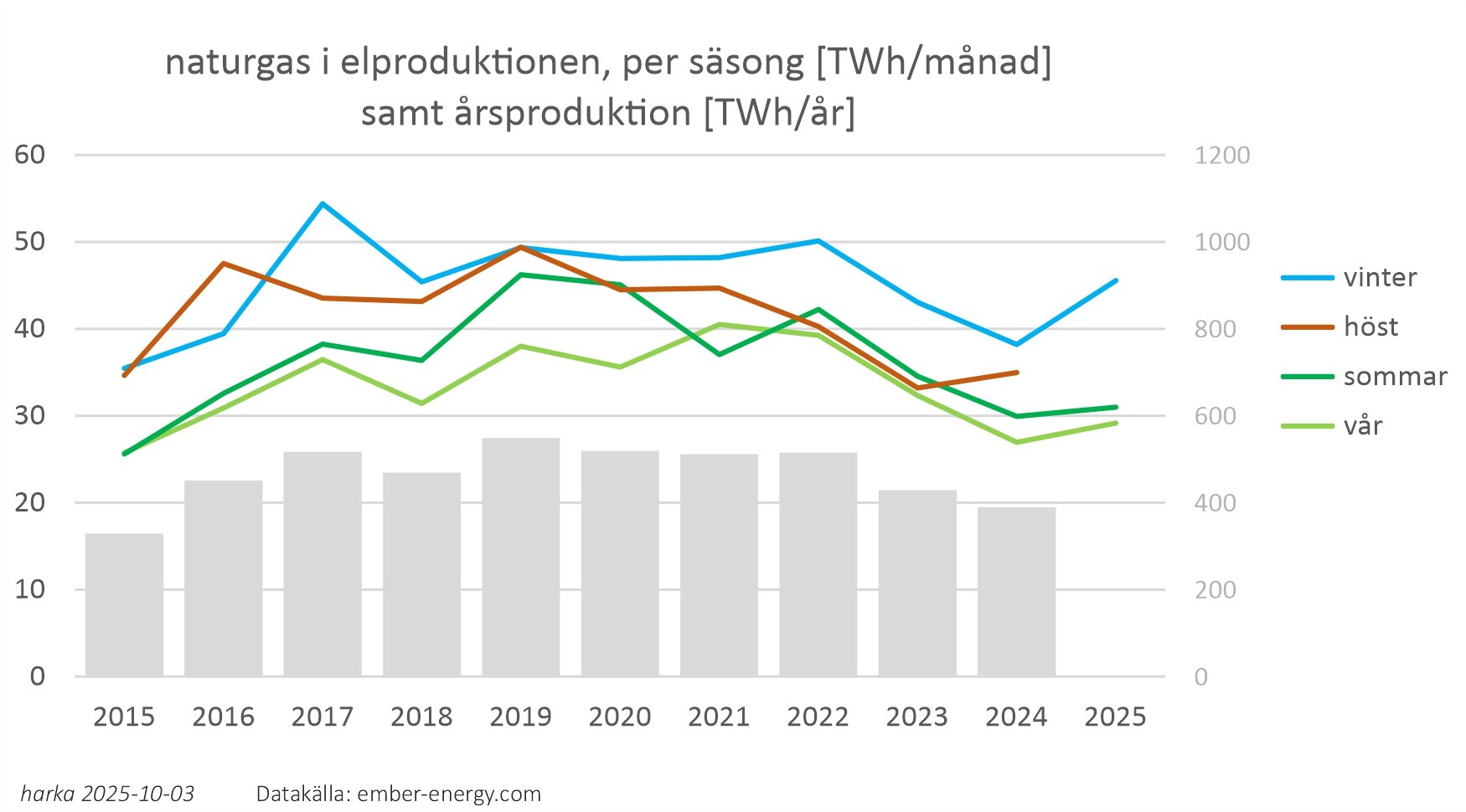

S Snikholt skrev:
Är det bökigt att visualisera hur stor del den utgör under uppvärmningssäsongen?
Alltså för att spana om det minskningen är jämt fördelad över året.
Vad jag menar är att det rent krasst skulle kunna vara så att gasanvändning minskat på totalen sett över året, och ändå vara oförändrad/ökande vissa månader.
Mindre CO2 spys ju ut oavsett och det är bra.
jag håller med beskrivningen som redan getts från Mikael_L om att naturgas används i stor utsträckning till hushållens uppvärmning i Europa, och en mindre del till elproduktionen – den tänkta övergången till [elektriska] värmepumpar går trögare idag än hur man siade när gaspriset rusade som värst
hur som, en säsongsgraf över naturgas för elproduktion återfinns nedan – enskilda månader har slagits samman till årstider för att minska på spretigheten och reducera den stokastiska påverkan från vädret enligt:
vinter – jan, feb och december föregående år
vår – mars, apr, maj
sommar – juni, juli, aug
höst – sep, okt, nov
fyra kurvor för säsongerna med skala på vänster axel, genomsnittlig användning per månad
grå staplar är den totala årskonsumtionen med skala på höger axel, sammanlagt användning per år
Graf över naturgas i elproduktion per säsong i TWh/månad och år från 2015 till 2025, med kurvor för vinter, vår, sommar och höst samt total årskonsumtion.
en första optisk analys ger vid handen att nedgången skett över alla säsonger
Snikholt och 1 till

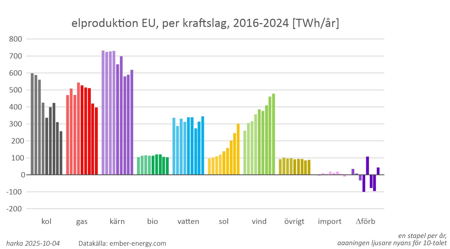

Mikael_L Mikael_L skrev:
Är detta endast naturgas?
För jag undrar om ökningen mellan 2015 och 2019 beror på minskad kolkraft och utbyggnad av gas kraft.
det är väl som vanligt en påse gott & blandat – minskad kolanvändning, varierande konsumtion, svagt vattenkraftsår
om det skedde någon större utbyggnad av gaskraften vet jag inte – EU använde ännu mer gas på 00-talet (toppkonsumtionen var drygt 600 TWh under 2008, ifjol mindre än 400 TWh)
Diagram över EU:s elproduktion per energislag 2016–2024. Staplar visar kol, gas, kärnkraft, bio, vatten, sol, vind, import och export i TWh/år.

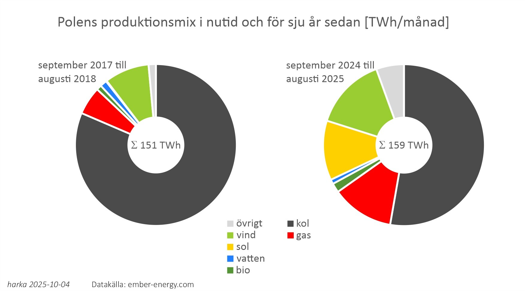

Och jag upptäckte häromveckan att Polen har blivit såpass stora med solceller att de också vänder på energiflöderna när solen lyser.
Jag har dock inte koll på mängden vindkraft, men förmodar att även denna har byggts ut rätt bra.
Polen är väl dessutom på gång att starta bygget av några kärnreaktorer?
De kommer snart inte vara värst i Europa i
[länk]
jo, Polen genomgår också dom en resa:
Diagram som visar Polens energiproduktionsmix, jämförelse mellan 2017–2018 och 2024–2025 i TWh per månad. Kategorier inkluderar kol, vind, sol, med mera.
därtill är de i byggfas ute till sjöss utav havsbaserad vindkraft

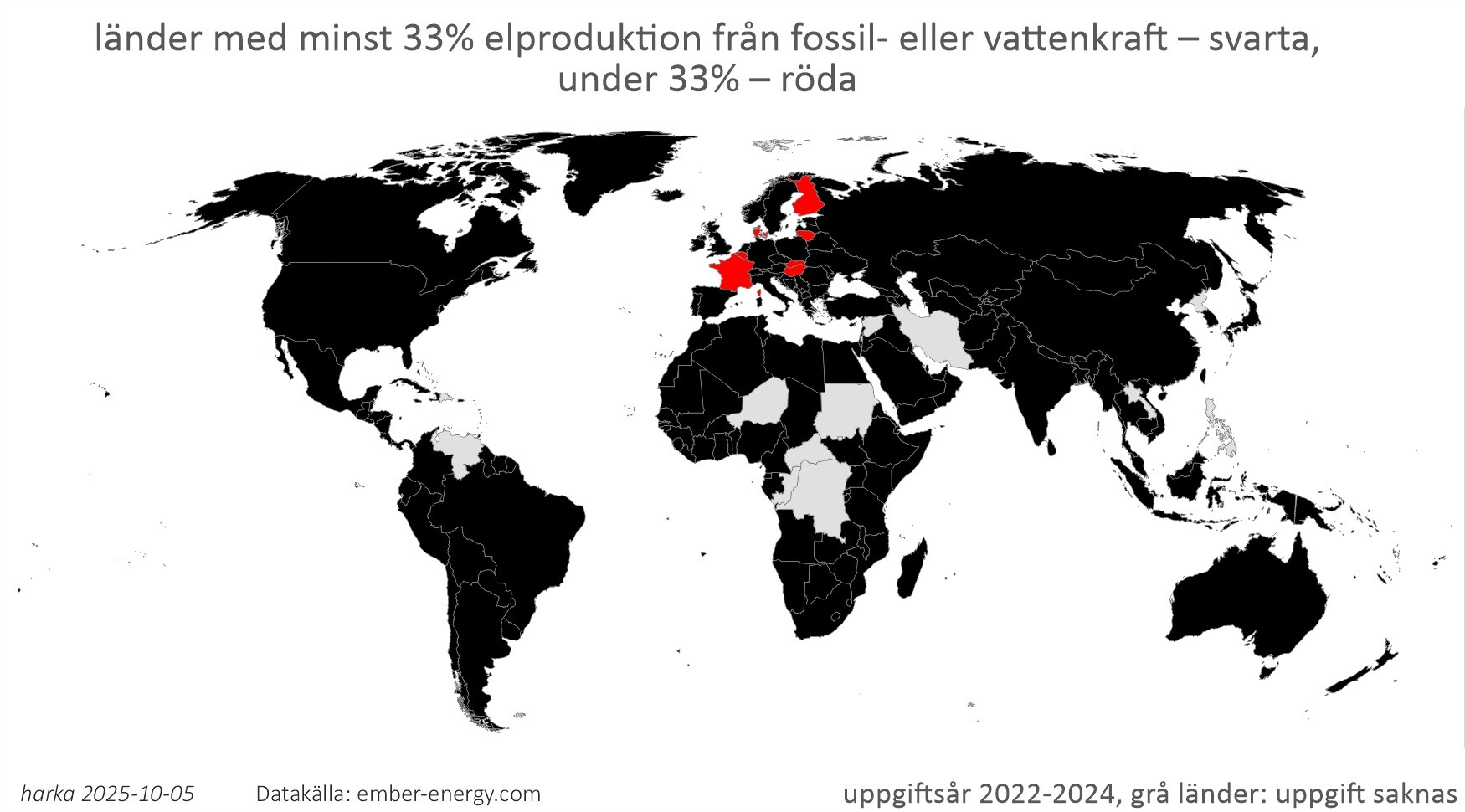

pacman42 pacman42 skrev:
Har man kol och gas att bli av med - då är det ingen dålig idé, men man fastnar lätt i att använda gas som reglerkraft ändå. Batterierna räcker bara för intradagsregleringen, de blir väldigt dyra för regleringen över en vecka.
jahaja
tittar vi på de länder som idag har, låt säga 33% , "tillgänglig reglerkraft" utav den inhemska elproduktionen i form av fossila bränslen eller vattenkraft så faller de svartmarkerade länder inom den kategorin:
Världskarta som markerar länder med minst 33% elproduktion från fossil- eller vattenkraft i svart, och under 33% i rött, enligt elproduktionskriterier.
av de rödmarkerade åtta länderna som inte uppfyller 33%-kriteriet så beror det främst på att de redan har en hög andel sol- och vindkraft i den inhemska elproduktionen – sex av länderna ligger över 25%
men bra, då vet vi – sol- och vindkraft är inte någon dålig idé för hela planeten förutom för Frankrike och Slovakien (som idag har 6 respektive 14% fossilt i respektive produktionsmix)
kashieda
En fullständigt meningslös uppgift eftersom tillgänglig reglerkraft inte är beroende av nationsgränser.
Om Danmark reglerar sin vindkraft med tysk olja eller fransk kärnkraft spelar däremot roll. Och ja, i det ena fallet är det reglerkraft och i det andra baskraft, så ska vi vara sådana är det för ett stort elsystem även viktigt hur mycket av en utbudsbrist i den volatila produktionen som rimligt kan mötas med minskad efterfrågan och hur mycket som måste ersättas med reglerkraft.

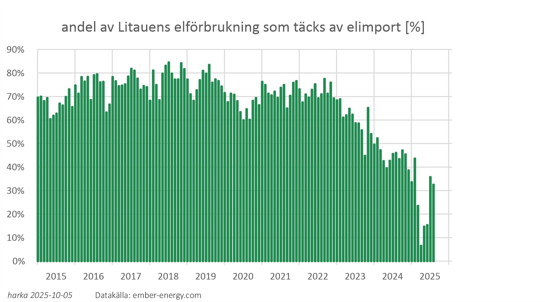

det jag anser vara "en fullständigt meningslös uppgift" var inlägget som jag kommenterade
jag fick frågan varför riktningen på elutbytet mellan Sverige och Litauen förväntas vändas [enligt SvK] från att ha bestått av 90-99% svensk export, till att bli svensk nettoimport från Litauen nästa år
och svaret på det är Litauens kraftiga utbyggnad av sol- och vindkraft
denna förklaring möttes av ett ängsligt inlägg om att "sol- och vind är en bra idé om man har mycket fossil elproduktion, men att man fastnar lätt i ett naturgasberoende som reglerkraft"
nästan alla jordens länder sitter med stor fossil elproduktion både som baskraft och reglerkraft redan idag – vilket var vad jag ville påskina i min världskarta – man sitter redan fast och andra alternativ ligger 10-20 år bort
<fördjupning>
Litauens utbyggnad av sol- och vindkraft kommer vända elutbytet från att ha varit helt beroende av elimport sedan Ignalina stängdes, till att bli allt mer självförsörjande:
Graf som visar andelen av Litauens elförbrukning som täcks av elimport mellan 2015 och 2025, med en tydlig minskning efter 2023.
Litauen har ett elbehov som toppar runt 2 GW (årsgenomsnitt hitintills 1.25 GW), samtidigt har både sol- och vindkraften i år toppat på över 1.4 GW elproduktion vardera (vind över 1 GW i runt 400 timmar, och sol över 1 GW runt 200 timmar) – inte undra på att de håller på och handla batterier för att ta tillvara överskotten och skjuta dessa till perioder med lägre produktion, och därtill inte minst för att öka driftsäkerheten med tanke på sina aggressiva och numera elektriskt frånkopplade grannar, Ryssland och Belarus
</fördjupning>
djac och 2 till
Mikael_L
lars_stefan_axelsson och 4 till
Mikael_L
