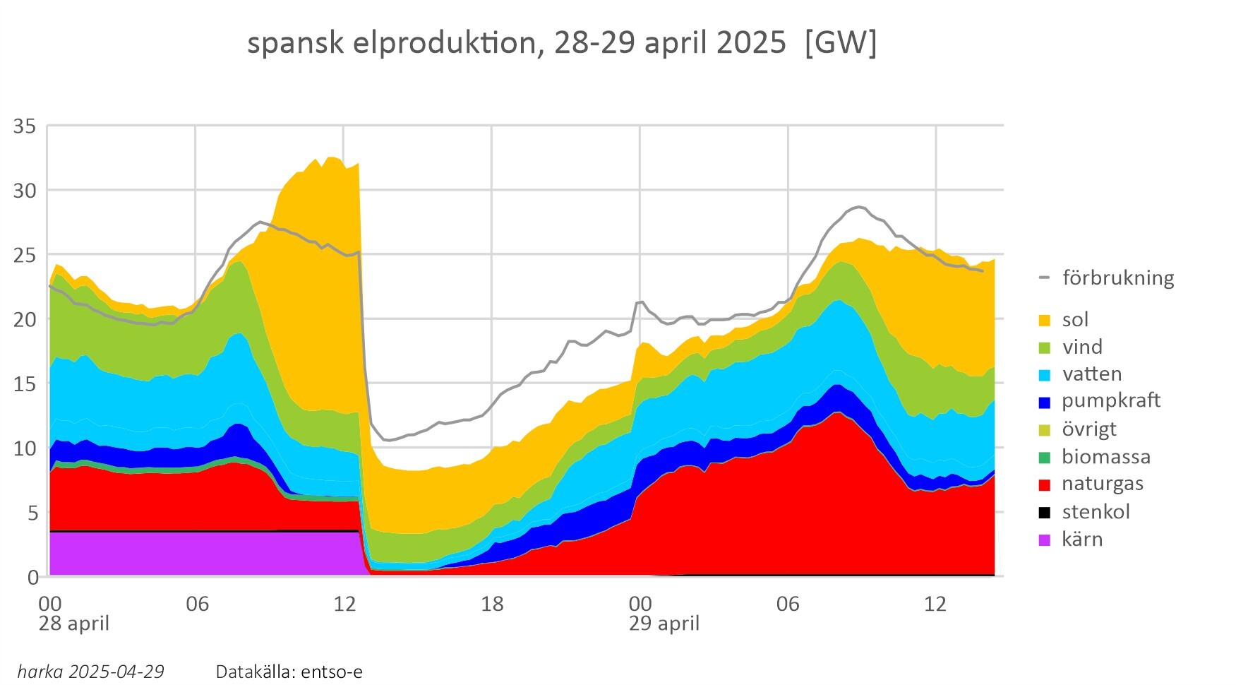

därför att alla Spaniens reaktorer snabbstoppade vid strömavbrottet och inte har återstartats sedan dess?
du såg kanske inte det i grafen jag bifogade – nu uppdaterad här nedan med dagens historik så här långt
Graf över spansk elproduktion 28-29 april 2025, visar olika energikällor som sol, vind, vatten, biomassa, naturgas, kärn, med totalt förbrukning.
det verkar fortfarande som att kärnkraften inte bidrar till elproduktionen mer än 24 timmar efter sammanbrottet (vore det bättre eller sämre i detta läge med en större andel kärnkraft i den spanska produktionsmixen?)

S Snikholt skrev:
Hur kan det komma sig att solkraften levererar sen in på natten...
Ser att du nämner orimligheten i det, men vad kan "felet" bero på?
svårt att gissa på något annat utöver hantering av rapporteringsdata
S Snikholt skrev:
Vad är det för upplösning på samplingen?
15 minuter
Snikholt
15 minuter
OK, det händer ju mycket på 15 minuter. Vore kul att se lägre upplösning under själva händelsen.
Men det är sannolikt inte tillgängligt för oss.

det är väldigt om om batterier i det spanska elsystemet – tills snart, rätt stora upphandlingar pågår – däremot har de ett antal GW pumpkraft (som man ser som mörkblått i mina nyliga grafer ovan)
det finns 5-minutersdata tillgängligt – men även det är för dålig tidsupplösning och för stor aggregering (hela landet) för att se några förlopp innan avbrottet

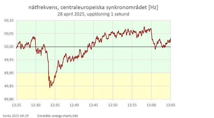

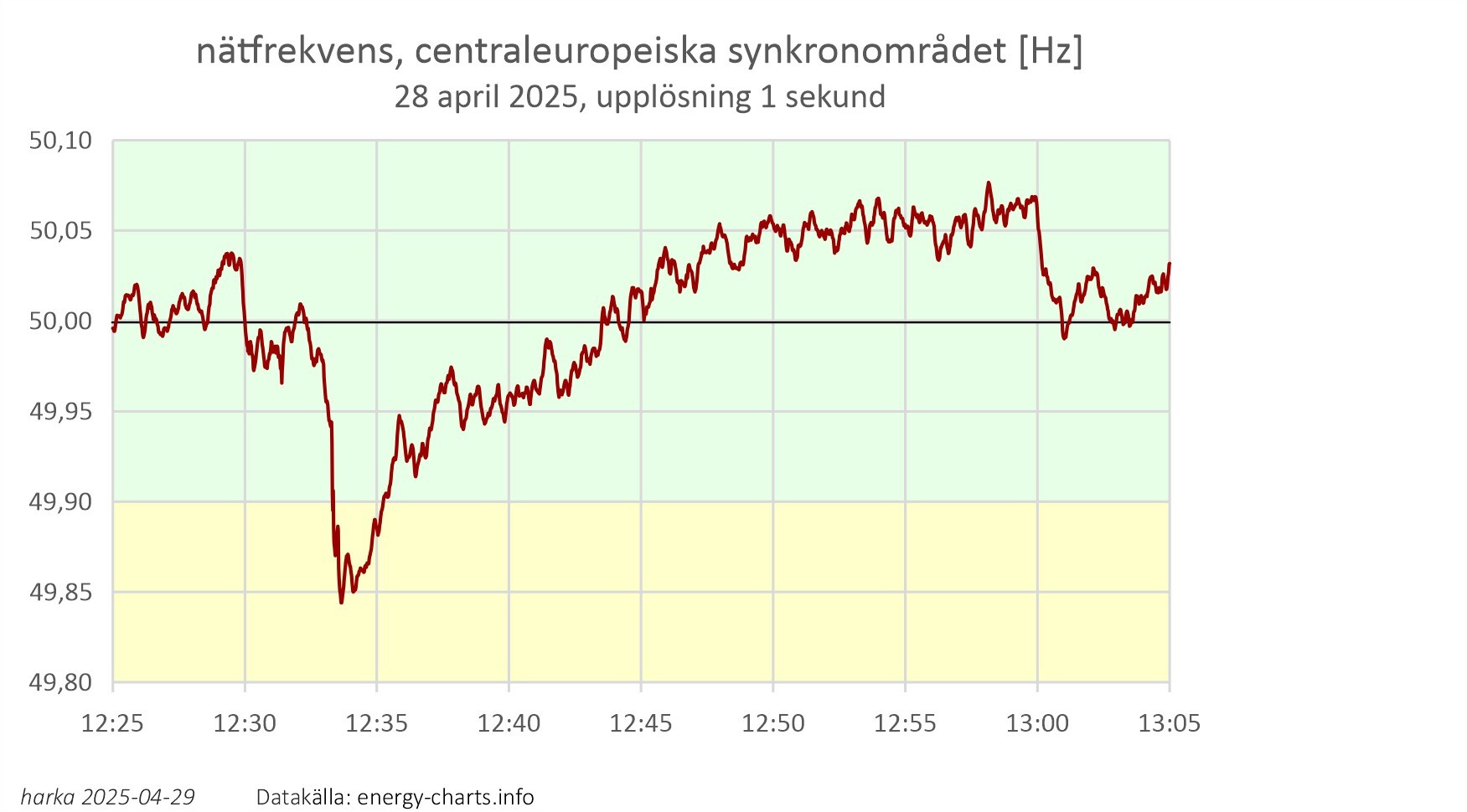

harka harka skrev:
Gillade att man ser både produktion och lasten.
Kan du fixa ett diagram på nätfrekvensen vid avbrottet också?
Tycker det skulle vara intressant att se.
jag har inte hittat någon publicering av hur frekvensen såg ut i Spanien tyvärr
grafen nedan visar mätningar i samma centraleuropeiska synkronområde – inte officiell från någon nätägare, men uppmätt av Fraunhofer-institutet i Freiburg (sydvästra Tyskland)
Graf över nätfrekvens i centraleuropeiska synkronområdet den 28 april 2025 med mätningar som visar en störning vid 12:33.
frekvensen uppvisar en störning vid 12:33 som tog den ut ur den "gröna zonen" (± 0.1 Hz avvikelse, som vi känner igen exempelvis från SvKs Kontrollrummet) i drygt två minuter
om avbrottet redan initialt gjorde att förbindelserna med Frankrike kopplades ifrån så blev det en snabb förlust av cirka 0.9 GW i övriga synkronområdet (som var den aktuella exporten från Spanien till Frankrike 12:30)
kikar man noga ser man ett dropp klockan 12:33 som tog ner frekvensen till 49.95, för att sedan följas av ett brantare ras, 18 sekunder senare
