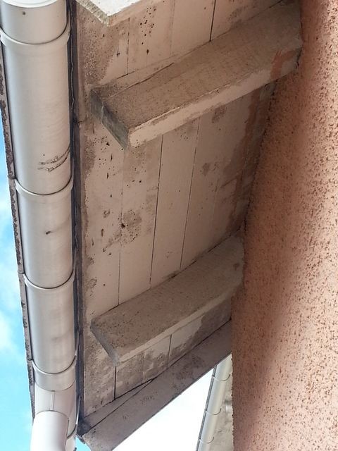

Kåk från 1951 i Östersund. Oklart är det målades om sist.
Är det svartmögel eller bara skit? Det finns inget motsvarande inne på kallvinden, den är trären och fin.
http://mogelsanering.nu/svartmogel-och-svarta-prickar
Garanterat mögel, inget konstigt eller fel, bara lite eftersatt målningsarbete!
Japp, svartmögel men absolut inget att oroa sig för
Så det är bara att tvätta bort och måla över? Eller måste man ta till ngt specialmedel (giftigt) för att få bort det?
Tvätta med klorin och måla
Tvätta rent och måla. Kanske algtvätt eller klorin och skurborste o skölj väl.
