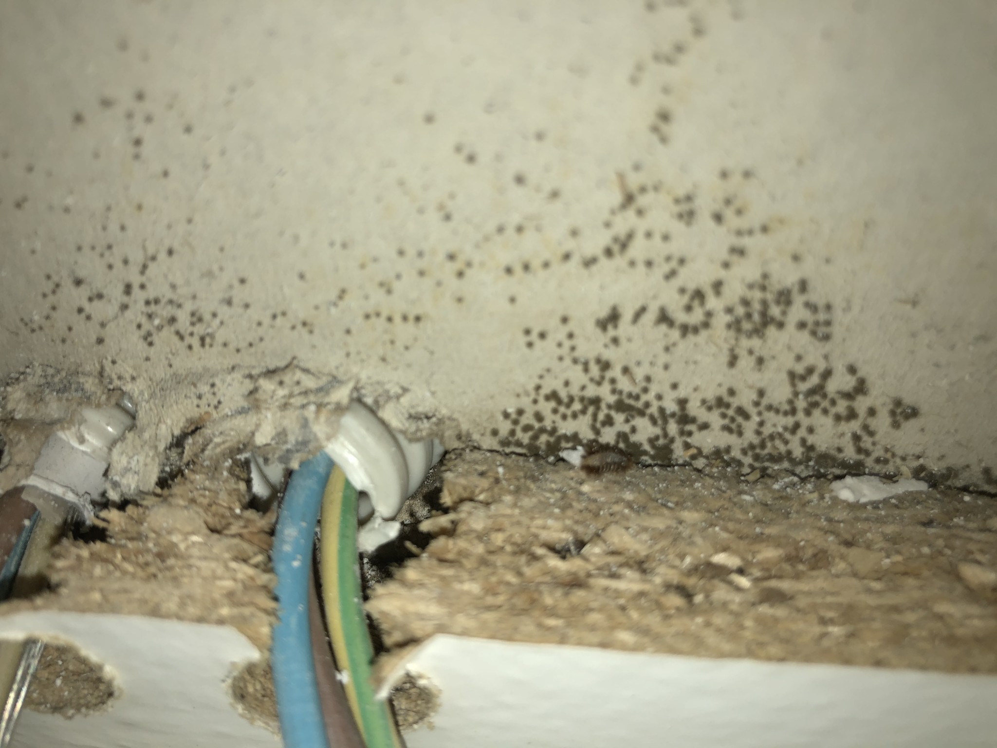

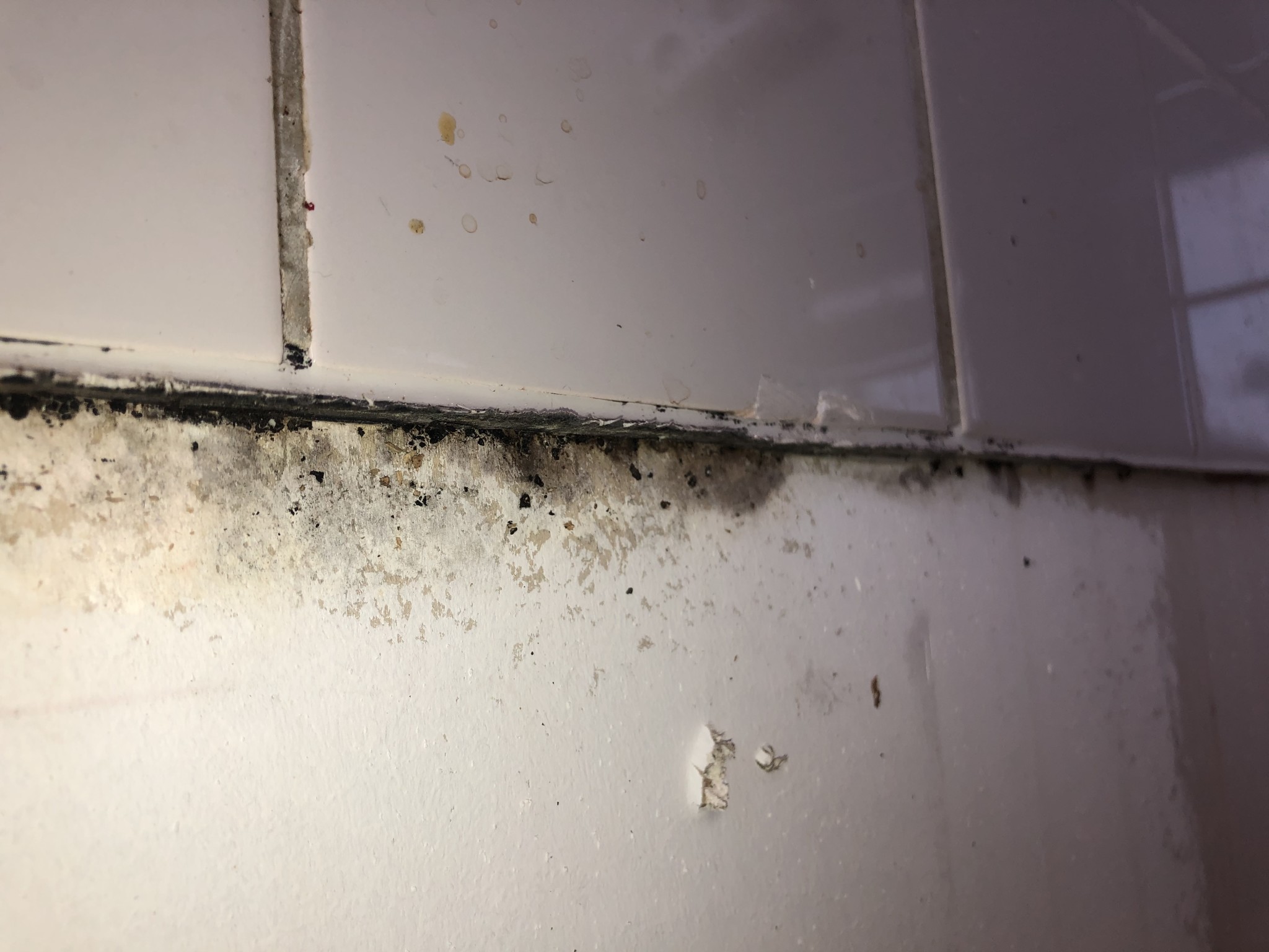

Jag har monterat ned mitt kök och hittat svarta sporer på gipset bakom. Köket är 20 år gammalt och sitter i en BR.
Av bilderna att döma, kan ngn av er säga vad det är?
Vilka åtgärder bör tas från mig/föreningen om man ska följa skolboken?

Gör rent försiktigt så att du inte skadar elen. Gammal tandborste kanske? Sätt tillbaka eldosan.
Det är lite mögel, vilket är rätt normalt i ett kök.
Det på sista bilden ser bara ut att vara smuts, även det normalt i ett kök på en yta där du inte gjort rent på 20 år. Det är inga fuktskador eller så.

Ok, bör inte gipset bytas?
Från bilderna ser det ut som att det inte är många cm2 som är utsatt för detta. Tvätta av/torka bör räcka.
Anna_H
Nej, det är nog onödigt.
Men det där som troligen är mögel, skulle man kanske vilja fundera lite över varför det finns där. Det ser ju inte ut som väggen är fuktskadad i största allmänhet. Man skulle kunna fundera på om det är någon kallbrygga där från grunden (om det är på bottenvåning?). Då kan det bli kondens på den kalla ytan.

Lägenheten ligger på våning 10 av 13. På andra sidan väggen ligger dock badrummet och tillhörande stammar.
Det verkar på er som att detta inte är så farligt med tanke på att det är ett 20 år gammalt kök.
