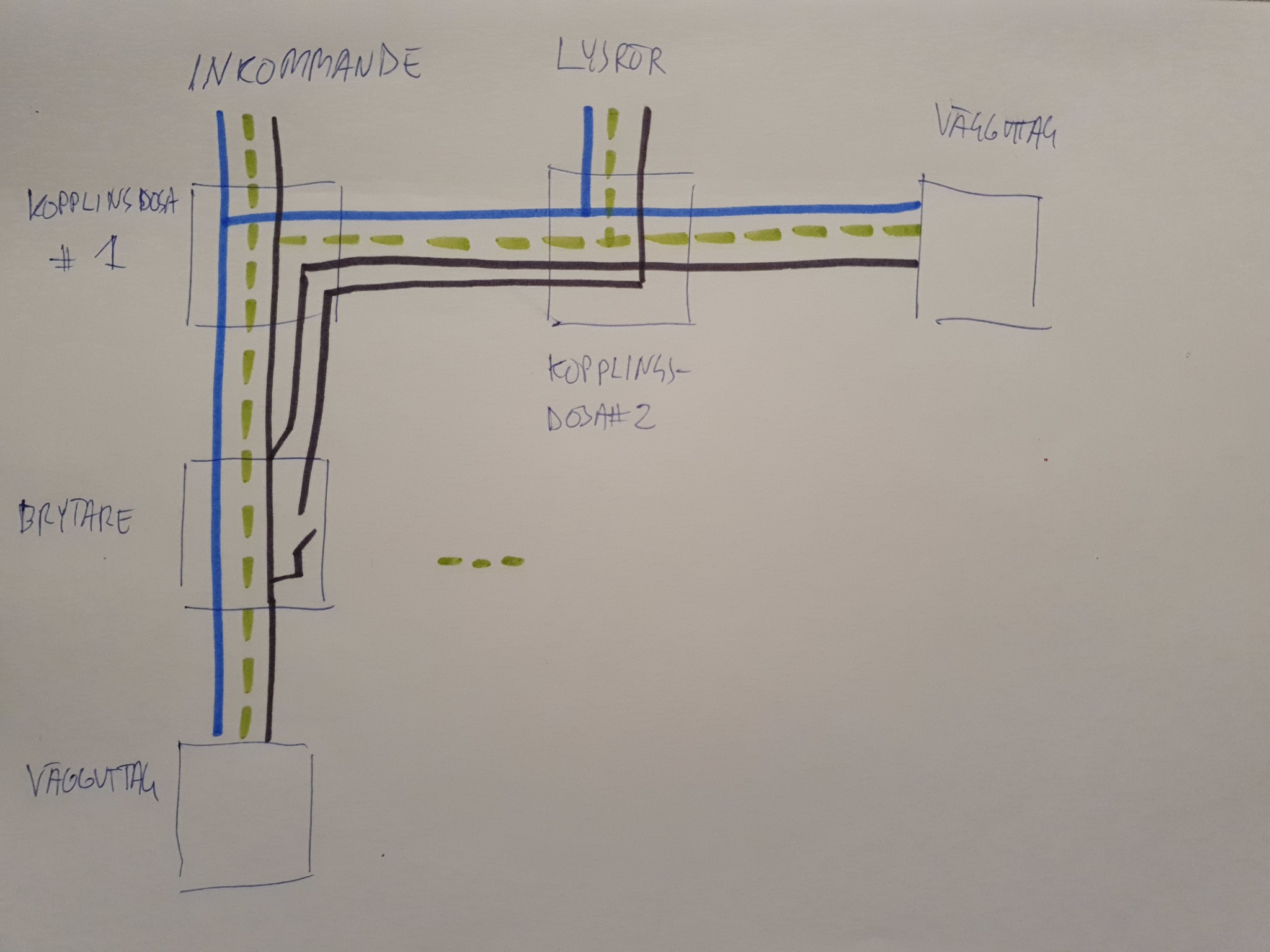

Skulle montera nya lysrör i garaget och började med att öppna kopplingsdosorna. Dragningen gav inget superbra intryck. Undrar därför om dragningen är enligt regementet. Bifogar en amatörskiss. ..
Amatörskiss som visar elektrisk dragning med inkommande linje, kopplingsdosor och brytare till lysrör.

Ser bra ut så när som på lite skavd isolering på tändtråden vid brytaren och vid lysröret tendens till att isoleringen blivit skör av UV-ljuset.
Nej, men allvarligt så kan jag inte se något fel utifrån den skissen. Ta lite bilder på hur det ser ut i dosorna och armaturen.
Skulle tro att fasen till det ena högra vägguttaget hämtas från brytaren istället för kopplingsdosan är det som åsyftas.
