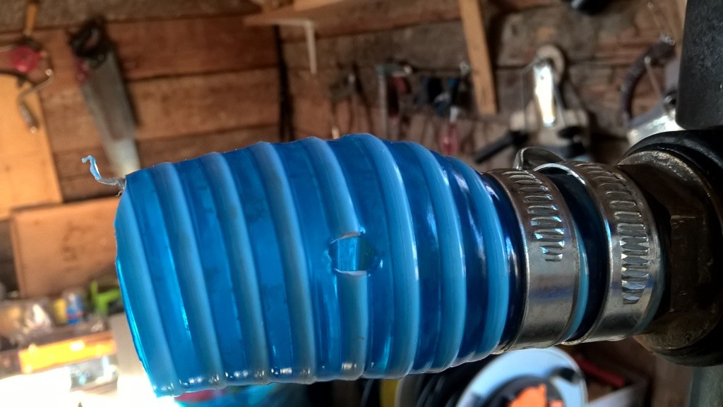

Vi har en pumpautomat som krånglat väldigt mkt det senaste året. Vid flera tillfällen så är det själva sugslangen som har gått sönder på olika spännande sätt. Nu senaste så hade den "svällt upp" vid anslutningen till pumpen och det hade blivit ett hål på undersidan. Då är det ändå en bra slang "Neptun" från Bauhaus med 10 års garanti...
Blå sugslang ansluten till en pump uppvisar svullnad och ett hål nära anslutningen i en verkstadsmiljö.
Varför blir det så här? Pumpen är en Jula/Elpumps VBP 25/1300 Inox, som står i ett utrymme ovanpå borrhålet. Den matar i sin tur en hydrofor i huset.

Slangen använd som sugslang då, det är inget tryck i den?
Verkar ju konstigt annars att en sugslang skulle svälla?

Om backventilen sitter i botten så blir det tryck i sugslangen när pumpen vilar.
Förmodligen blir det dessutom tryckstötar när pumpen slår av så att slangen knäcks.

Tack för tipset. Dock undrar man ju fortfarande varför det inte ska funka att använda de slangar som marknadsförs som sugslangar...
Ja, är väl nåt sånt. Det jag funderar på är ifall det blir högre tryckstötat av det faktum att pumpautomaten i sin tur matar en hydrofortank, men jag kan inte se varför det skulle bli så. Möjligtvis så handlar det om att när pumpen slår av så är det en stor vattenmassa (i slangen som går till huset osv) som åker tillbaka litegrand, kanske pga att sugslangen flexar mellan undertryck och övertryck. Men det borde ju vara ett vanligt problem kan man tycka?
Skulle det kunna hjälpa ifall man satte en backventil på pumpautomatens utgående sida?
Sugslangen är ju som namnet antyder avsedd för att motstå undertryck utan att plattas till som andra mjuka slangar den är knappast till för att ta tryck kontinuerligt och med ev stötar vid stopp. Om du matade tex bevattning eller något utan tank för lagring under tryck är ju problemen borta. Så i ditt fall är det bäst att göra som kulle skrev med riktiga slangar eller som en lite osäkrare lösning sätt en backventil vid pumpinloppet före slangen det går också.

De flesta (alla?) pumpautomater fungerar väl på detta sätt, att backventilen sitter i botten och att det därmed blir tryck på sugslangen när pumpen slår av. Det innebär ju i sin tur att alla sugslangarna av den här typen som säljs egentligen inte är lämpliga för pumpautomater! Rätt märkligt, kan man tycka, men de kommer väl oftast undan med det, antar jag. Samtidigt så borde det ju då finnas en marknad för lite kraftigare sugslangar som även tål tryck, kan man tycka.

Jag skulle gå på med PEM mot brunnen då är problemen lösta på alla sätt. Pump mm tål säkert att sitta i sitt normala sammanhang det är just slangen som inte matchar där. Ser det inte konstigt att en sån slang ger upp där och det har nog inte så mycket med stötar att göra som det kontinuerliga höga trycket.
Att skaffa några kopplingar och en bit PEM är ju enkelt och som du säkert lätt kan fixa själv precis som med dina befintliga lösningar.

Kör på PEM.
Enkelt att koppla och PRK-delar & slang finns på Jula.
