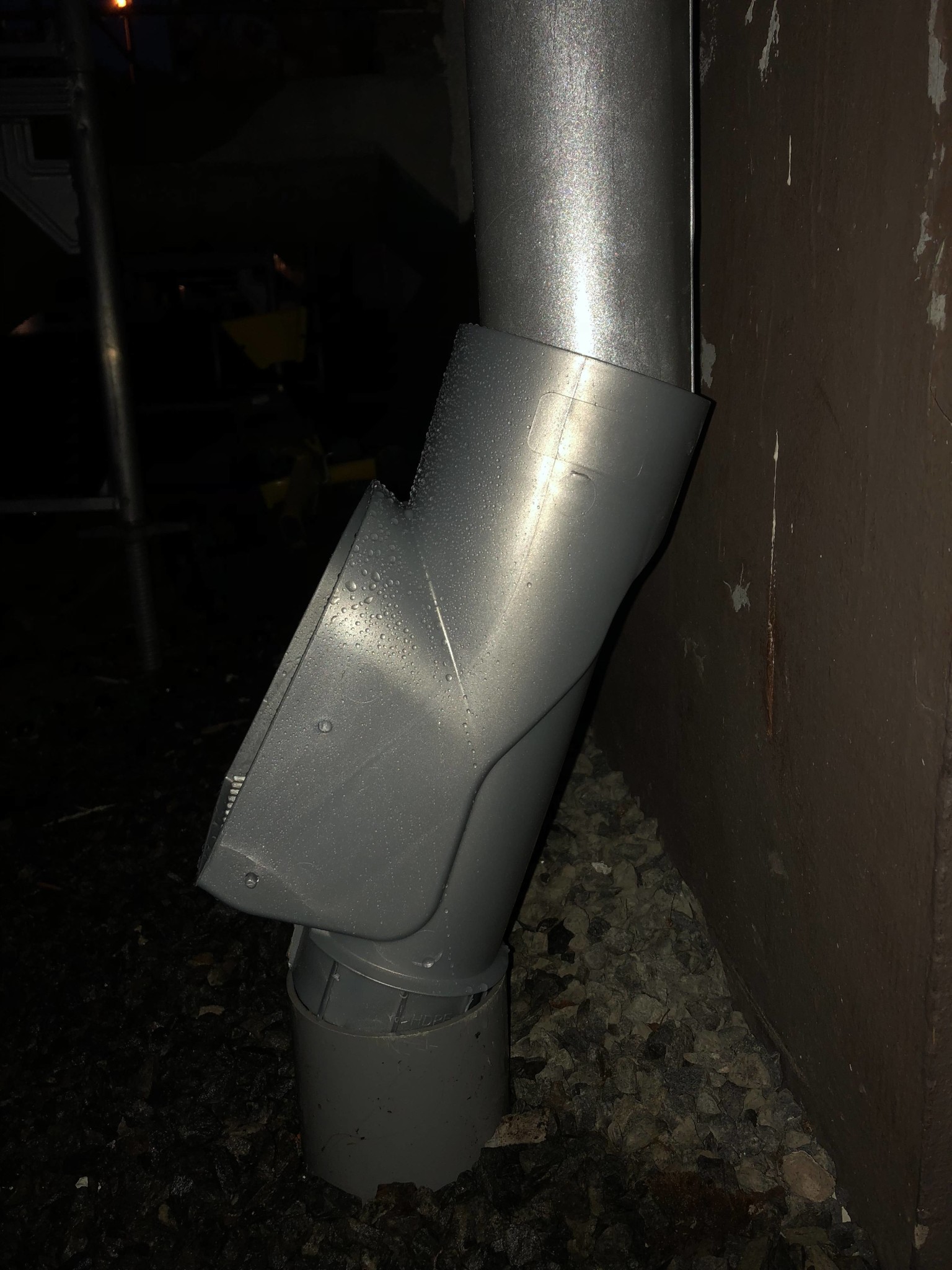

Är det spaden som är bästa lösningen här för att få ihop det centrerat mellan stuprör och markrör? Diffar ett par cm se bild, vad för böjjar tror ni krävs för att få till det snyggt. Eller räcker det med att gräva ner en bit och försöka röra markröret, vill ju inte knäcka det heller.
Tacksam för smart och hållbar åtgärd.

Det här ser ut som 110 mm rör, mät och kolla. Mät även förskjutningen centrum till centrum på centimetern. Åk till bygghandeln och kolla på vad som stämmer bäst för att korrigera c-c förskjutningen när du monterar ihop två böjar. Min gissning är 30-graders eller 45-graders böj. Gräv rent runt röret ett par decimeter ned så att du får plats med en fogsvans. Såga av röret rakt, grada av kanten med något kärvt, t ex sandpapper, och montera på böjarna. Diskmedel på packningen hjälper om det går trögt. Klart!
hyllplan och 1 till
Ett par böjar som sagt. Om du vill gräva ner dem eller inte är mest en estetisk fråga.

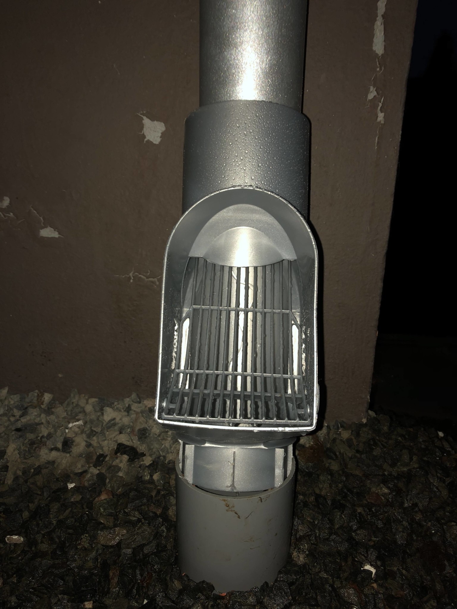

en mycket enklare lösning är en lövtratt. nackdelen är att du möste tömma den nån gång ibland. men den tar upp den offsetten. sen finns det ett snedkapat förlängningsrör som du bara sätter på röret som kommer ner från väggen. klart på 1 minut
Stefan N
Kan du länka sådan lövtratt samt snedkapat rör tror du?
ricebridge
Tack, hittade själv sen men där hade du ju även i silver Återstär att se sen efter inköp ifall denna lösning täcker upp skillnaden vore ju godis! Självrensande i all ära detta duger nog gott.

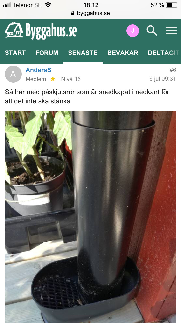

Finns en tråd om samma problem, har bifogat bild därifrån. Sök på Knepigt med stuprör efter dränering
