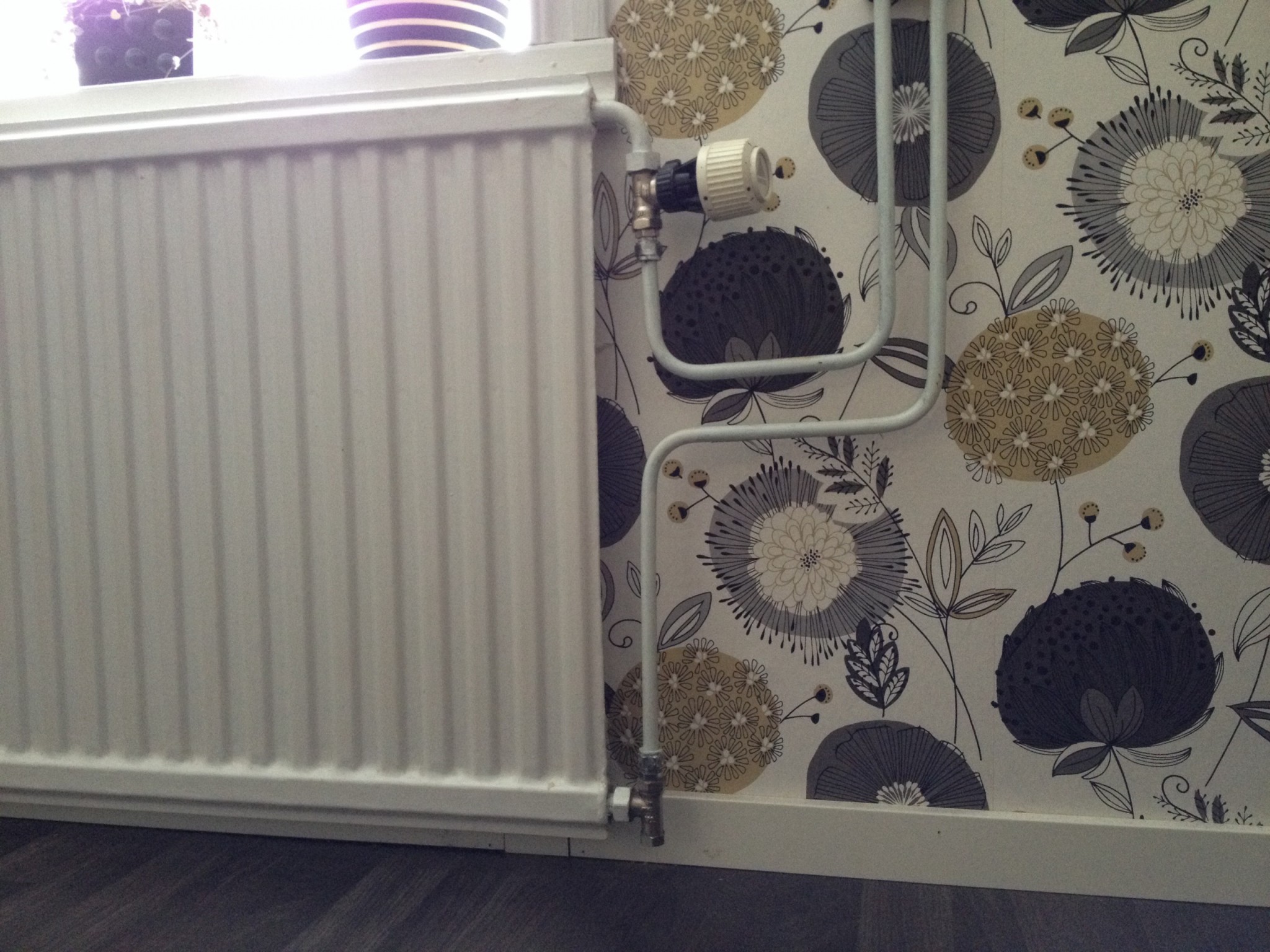

I våran BRF har vi en FJV-anläggning som betjänar tre radhuslängor med två kulvertar emellan.
Nu när det är kallt så klagar vissa medlemmar på att de har kalla element. de är varma i överkant men kalla i nederkant.
VVS-killarna som var här sa att det beror på att folk vrider upp termostaterna och att systemet inte orkar leverera tillräckligt med värme. Det tycker jag låter märkligt! Kollade i FJV-centralen och den skickar ut +63C och får tillbaka ca +50C dvs ganska dålig avkylning på vattnet. Så någon effektbrist verkar det inte vara.
Är det inte snarare så att när folk ställer upp termostaterna så hittar vattnet enklare vägar tillbaka till centralen? Att vi skulle behöva strypa/justera flödet i varje element, öka pumparnas kapacitet eller kanske t.o.m. sätta in "lokala" pumpar i varje länga?

Att få balans i värmesystemet är viktigt i stora anläggningar.
Balans uppnås genom att man får anläggningen korrekt dimensionerad med flöden, allt stryps både på stamventilerna men även i varje element för att just inte vattnet ska kunna rinna den lättaste vägen och alla lägenheter får en lika stor del av värmen. Detta innebär att ett element inte kan få mer flöde än det inställda, men bostadsrättsinnehavaren kan strypa mer men termostaten själv. Pumpen är också en viktig del i det hela.

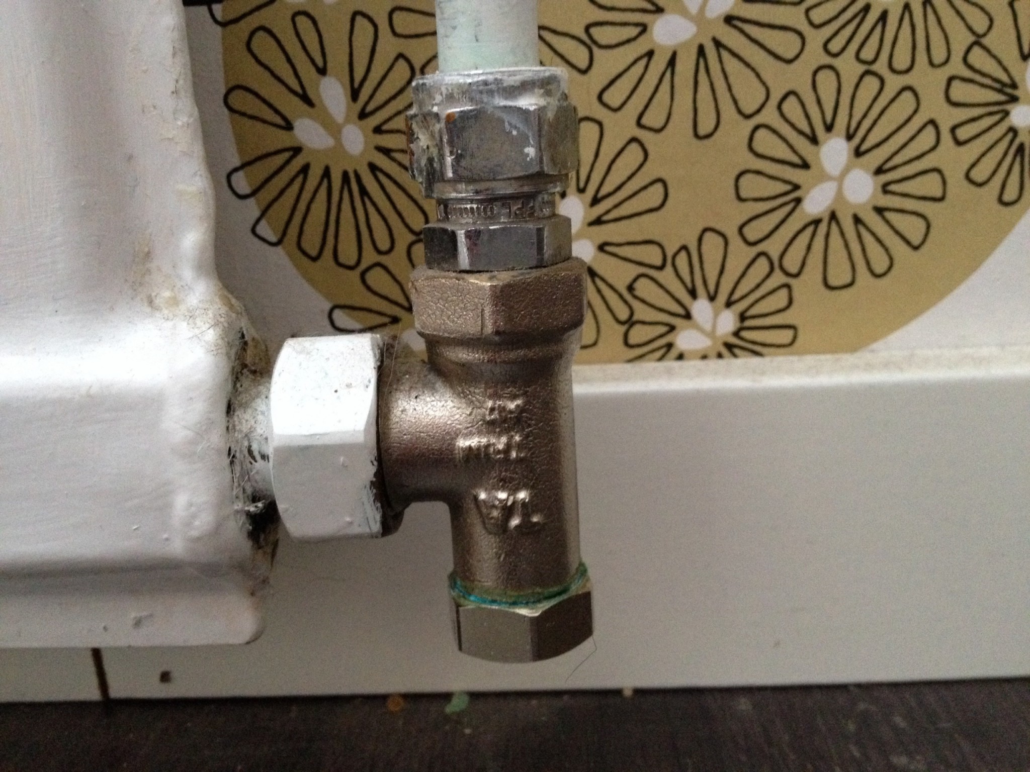

Vart sitter styrpningen på elementet? Är det avstängningsventilen på returen?

Det som ser ut som ett t-rör på returen längst ned på elementet är en injusteringsventil. På mina plockar man bort huven (den med sexkantigt mutterhuvud längst ned) och justerar ventilen med insexnyckel.
Jag tror som du att det kortsluter. Den där radiatorn i källaren är troligen en riktig tjuv, årnar sä nog med lite justering. Kan finnas flera tjuvar, du finner dem troligen främst på lågt placerade radiatorer, bottenvåningar o källare.
Med 60 grader i tillopp borde ni rimligen inte ha några radiatorer som är otillräckliga i sig: bara dåligt injusterade gällande flödet. Med lite tur löser sig det hela med några eftermiddagars skruvande o utvärdering.
De där strypningarna kan läcka en hel del när man tar av huven.

På källarelementet sitter det ingen sådan men på de andra finns det en stoppskruv/justering. Tog bort några element när vi tapetserade om och det läckte lite ur "hatten" men med en handduk under så klarade sig parketten.
Tror källarelementet är eftermonterat. Det finns iof två avstängningsventiler, de kanske går att justera på liknande sätt?
