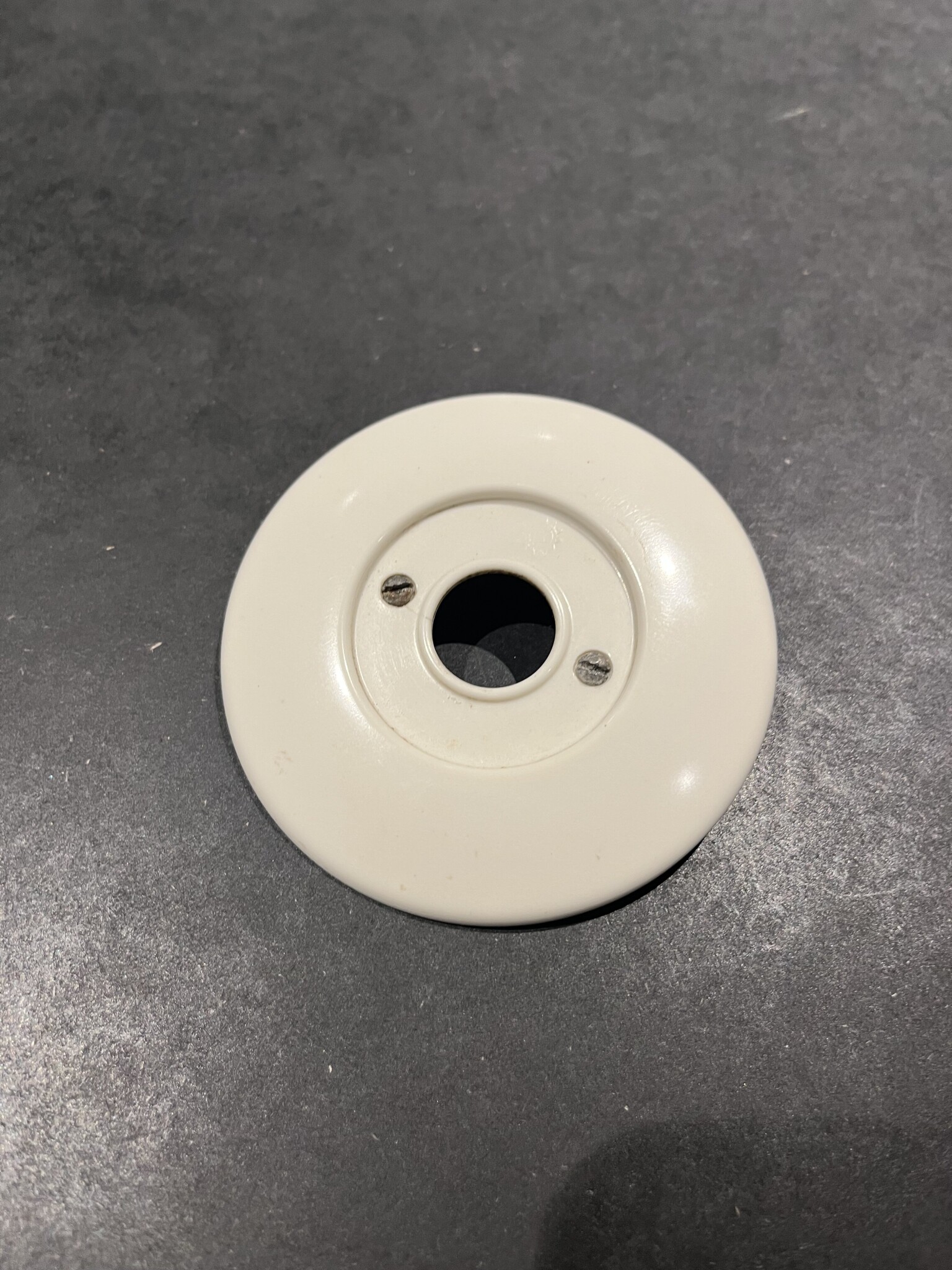

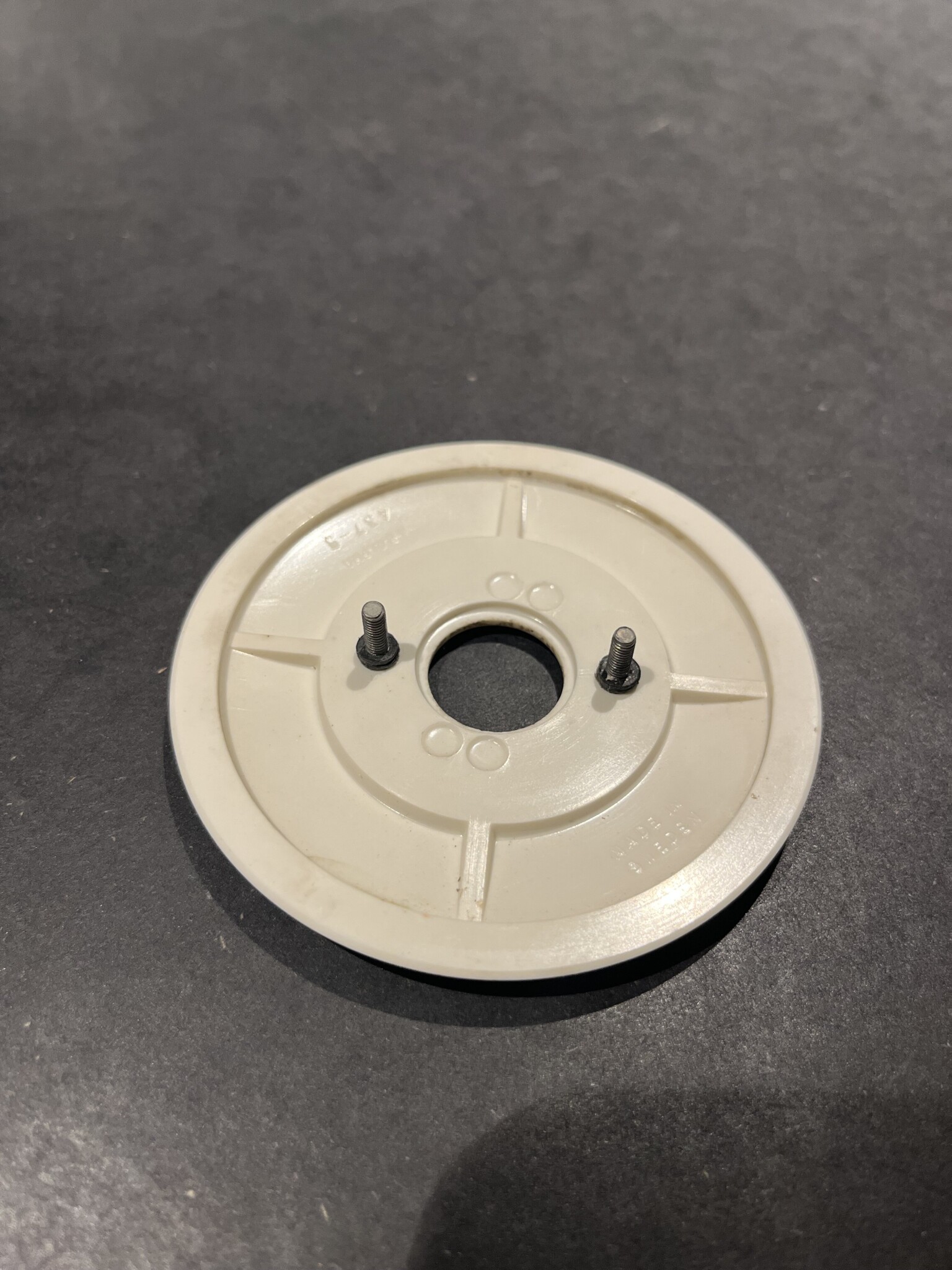

Har strömställare bakelit med ring. Efter att ha monterat pärlspont på väggen är de två fästskruvarna för "täckringen" 12 mm för korta. Var kan jag köpa nya, längre skruvar?
  • Rund täckring i bakelit med två fästskruvar, avsedda för strömställare, liggande på en mörk yta.
  • Vit bakelitströmbrytarring med två synliga fästskruvar på mörk yta, i behov av längre skruvar.
Torde vara M-gängade skruvar så Bauhaus, Hornbach, Clas Ohlson, etc.

Behöver du inte flytta ut hela strömställaren för att knappen ska fungera? Det görs i så fall med en förhöjningsring till dosan.
