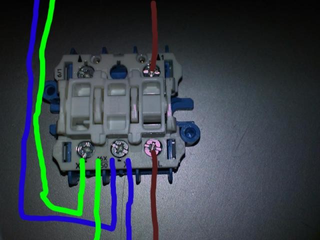

Hejsan,
Försöker följa monteringsanvisningar till massage-badkaret och montera en strömbrytare på den. Jag köpte en grej på Bauhaus, IP44 tror jag den är, som kallades för "1-pol". Ingen medarbetare från el-avdelningen befann sig någonstans man kunde hitta, så jag chansade och köpte den.

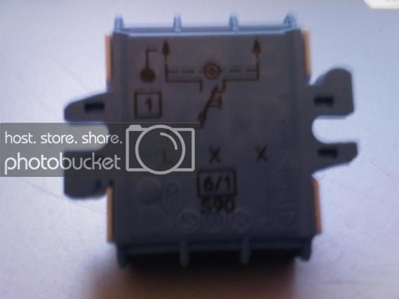

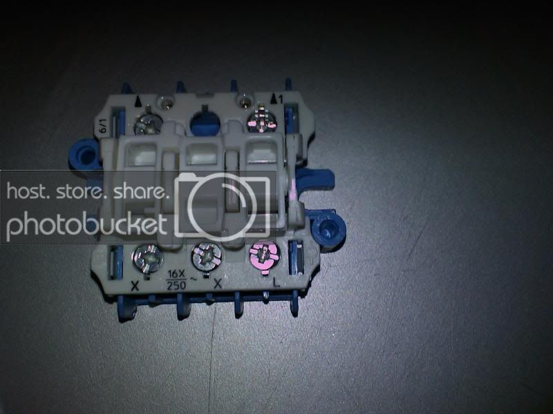

Inuti sitter denna switch:
Strömkabeln är en vanlig med gul/grun jordning, fas 1 brun och den blåa som jag ännu ej förstår vad det är precis :confused:
Jag förstår inte hur jag ska koppla, eller om jag helt enkelt köpte fel brytare för syftet? Kan lägga till att varje anslutning är 2-delad, dvs 2 mindre öppningar bredvid varann - ska jag koppla jorden och den blåa kabeln så dem är "på" jämt och enbart ha fasen kopplat via brytaren då?
Mvh
//Joris
Tog friheten att rita lite på din bild.
Tack så mycket, det var det tydligaste sättet att förmedla "svaret" :) Mycket pedagogiskt :)
Undrar bara vad den där andra uttaget/utgången har för syfte?
Men då gör jag ordning ikväll i alla fall, tack!
Det är egentligen en trappbrytare men den kan användas som enpolig brytare också.
Vill inte vara en besservisser, men tändtråden ska inte vara brun. ;)
//Patrik
