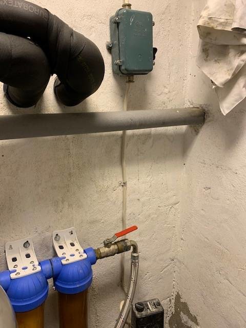

Strömbrytaren till min vattenpump slår av med jämna mellanrum. Det hände första gången får ca en månad sedan men tycker nu att det händer oftare och oftare. Nu går det bara några/någon dag mellan gångerna. Jag kan inte se någon röd tråd på när det inträffar, tycker inte jag kan härleda det till att det händer när jag använder mycket vatten direkt utan det känns väldigt slumpmässigt. Någon som har en ide om vad som kan orsaka detta? Börjar själva vattenpumpen bli dålig? När det händer så är bara att slå på strömbrytaren igen och så fungerar det ett tag. Jag bifogar lite bilder på hur det ser ut vid vattenpumpen, det är alltså den gröna strömbrytaren som slår av.
  • Strömbrytare för vattenpump och vattenfilter vid vit vägg, med synliga rör och slangar.
  • Vattenpump med anslutna slangar och rör, en blå vattenfilterbehållare och en grön strömbrytare vid en betongvägg.
Matcol
Endera är det motorn som håller på att ge upp eller ”strömbrytaren” som nog är ett motorskydd också.
Finns en till möjlighet, att pumpen går för tungt, håller på att skära ihop.
En elektriker kan mäta strömmen till motorn och avgöra om det är strömbrytaren eller motorn.

tackar för svar. Vad kan få pumpen att gå för tungt som du skriver ifall det inte är något maskinellt i pumpen då såklart. Tänkte börja med att byta de 2 filtrena som sitter direkt efter pumpen. Jag ska även se över/rengöra hydrofonen då jag precis köpte huset och inte vet när detta är gjort senast. Men det kanske inte har med mitt problem att göra?
Enbart tryckströmbrytren som startar/stoppar pumpen, troligtvis brända kontakter i den, då kan det bli dålig kontakt på en av faserna och den börjar dra mer ström på dito, varvid motorskyddet löser, det gör sitt jobb. Byt tryckströmbrytaren.

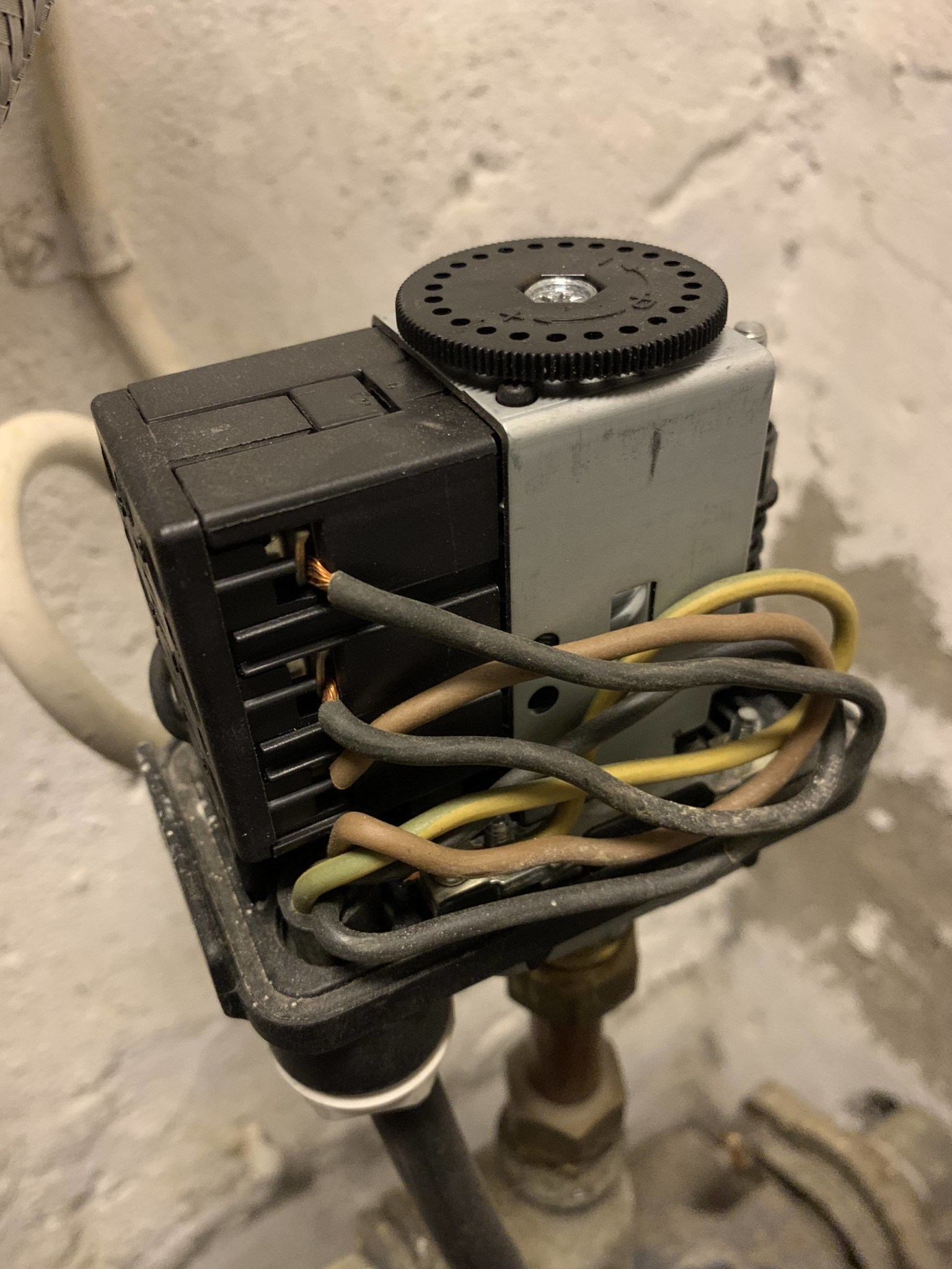

Tack för tipset , jag bifogar bilder på tryckströmbrytaren.
Svårt för mig att säga ifall den är dålig eller inte, jag ser inga brända kontakter. det kanske inte syns ifrån utsidan ?
  • Tryckströmbrytare monterad på rör med synliga kablar och ratt på ovansidan, inga brända kontakter synliga.
  • Tryckströmbrytare märkt XMP C06C2374N med kablar anslutna, ingen synlig skada.
Stäng av brytaren på väggen, koppla över dom 3 på ene sidan rakt över och slå brytaren då ska pumpen starta men kommer inte att stanna, öppna gärna en KV-kran och se vad som händer, kolla trycket så det inte går över tex ca 4,5 - 5 bar , då stoppar du pumpen låter det rinna ur och startar igen, går pumpen som det ska då är det tryckisen som bråkar. Bryter den igen så får du titta i brytaren på väggen och syns det inte något så är det mätning först, hur många amp den drar. Räcker med lite glapp på något ställe.

Hur menar du "koppla över 3 på ene sidan rakt över" ? Bara koppla ihop kablaget och på så sätt gå runt tryckströmbrytaren ?

Flytta den översta ledaren till översta på andra sidan av den svarta klumpen. Flytta den näst översta till näst översta på andra sidan o.s.v. med alla ledare på ena sidan. Du har då satt tryckvakten ur funktion och det motsvarar att den alltid är " på". Håll därför ett extra öga på trycket, så det inte blir för högt när du testar pumpen.

Eftersom du kanske har problem med kontaktering någonstans, så är det extra viktigt att inte lita på arbetsbrytaren, utan tag ur/ slå ifrån säkringarna också innan du börjar koppla om.
